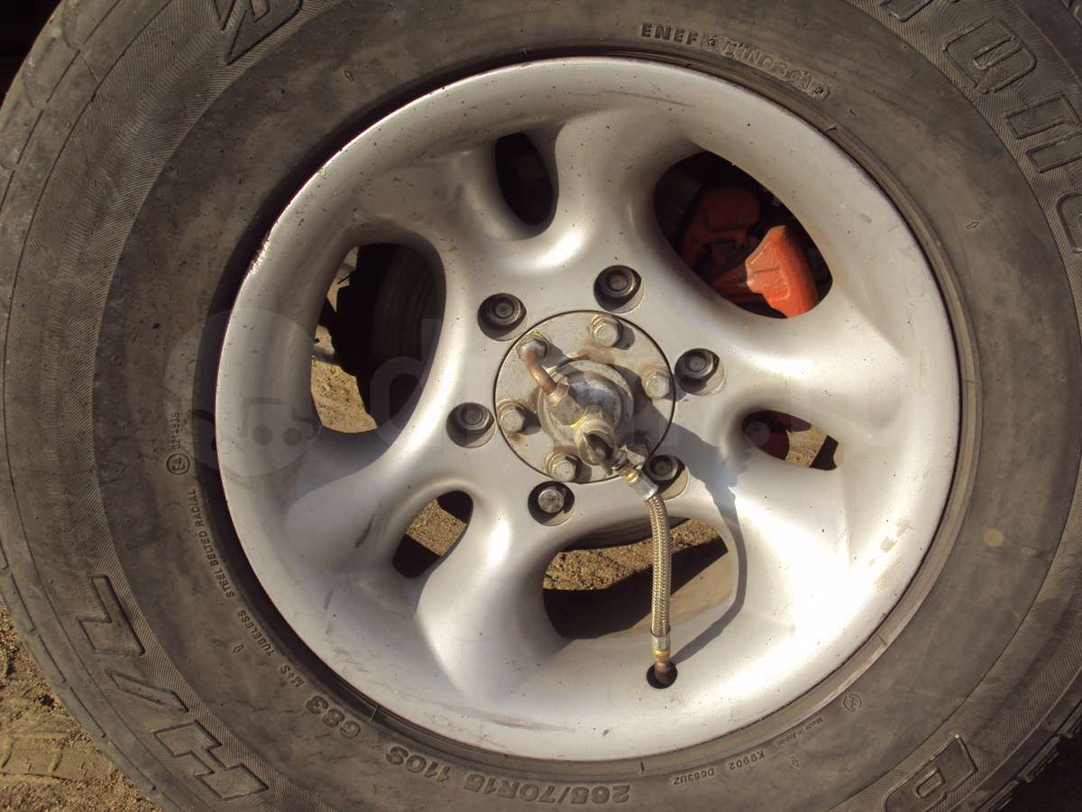

А КАК ЖЕ ПЯТНО КОНТАКТА ИЛИ ПРОКОЛ КОЛЕСА, А ТАК ЖЕ РАВНОМЕРНОЕ ДАВЛЕНИЕ В КОЛЕСАХ, КО ВСЕМУ ПРОЧЕМУ ВСЕ УПРАВЛЯЕТСЯ ИЗ САЛОНА , НЕ НАДО С НАСОСОМ ВОКРУГ МАШИНЫ БЕГАТЬ...

Не выдавливает ли сальник хвостовика на заднем мосту?и нет ли фото передних поворотных кулаков как реализованно?тема очень актуальна так как в ближайшее время планирую заняться данным вопросом!

Качал до 3 атм. Ничего не выдавливает... фото к сажелению не делал...есть вот это...

Хорошо. Первое, что бросилось в глаза- уязвимость шлангов на ниппелях. Обязательно крышки.

Не понял, в мост через сапун давишь тем же давлением что и в колеса? Зачем?FROL1987 писал(а):задний мост намного проще...

Попытка выровнять давление в сальниках полуосей. Но при этом ничего не делается с сальником ведущей шестерни (в народе "морковка")... Сомнительное решение
А в целом- цель оправдывает средства. Тем более, что в данном варианте затрат минимум- штуцера, да шланги. Сверла, думаю, есть у каждого.

Зачем через сапун давать давление до 4-5 атм, ну компрессора разные бывают, но посмотрите на манометр в момент подкачки колес... я думаю в редуктор вобще давить не надо, или ставить редукционнык и поддавать 0,5 - 1 атм для компенсации разряжения при резком охлаждении мостамарсель писал(а):Попытка выровнять давление в сальниках полуосей. Но при этом ничего не делается с сальником ведущей шестерни (в народе "морковка")... Сомнительное решение

Марсель правильно написал. шланги нужно прикрывать крышкой, во избежания их повреждения палками/ветками или другой хренотенью. любопытно как там с балансировкой . биения нету на ходу ?

У меня боггер 35 резанный. Не бьет. Тут масса и плечо не большое. Не заметишь
