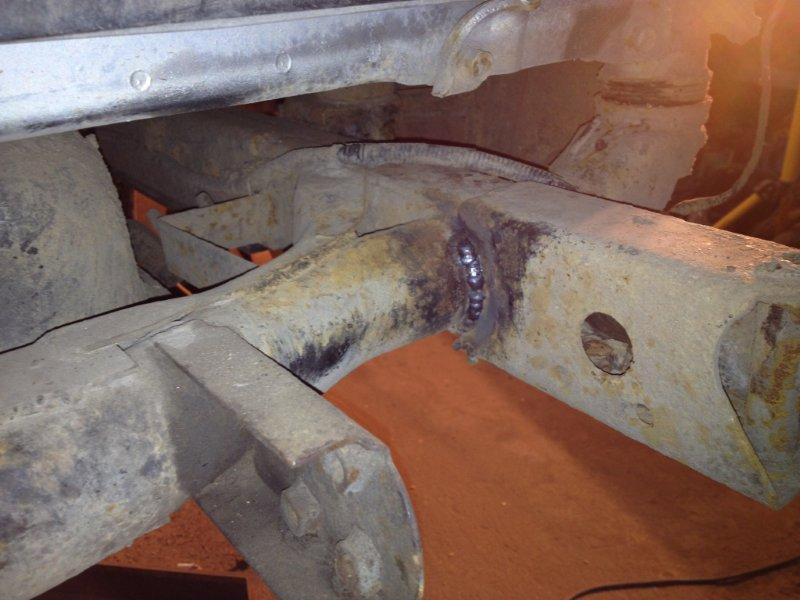

Добрый день. Такая же беда с кузовом. Каким металлом варили? Как укрепляли места крепления к раме?
danger
Сообщения: 225
Зарегистрирован: 20 май 2013, 12:15
Двигатель:: 6G72, бензин
Мой автомобиль(и):: Крокодайл
Re: Ремонт рамы и кузова + антикор
Сообщение danger »
Daddy писал(а):Добрый день. Такая же беда с кузовом. Каким металлом варили? Как укрепляли места крепления к раме?
Добрый. Смотря, что варить. Раму укрепляли 3мм - 5мм, кузов 2мм. холоднокатанный металл. Кстати рама гниёт сильнее всего из нутри. По поводу крепления к раме, попробую найти фотки как это выглядит.

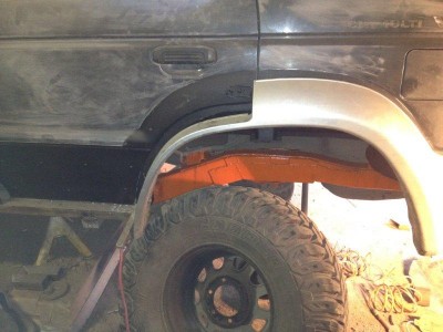

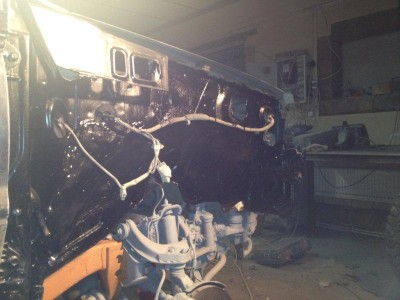

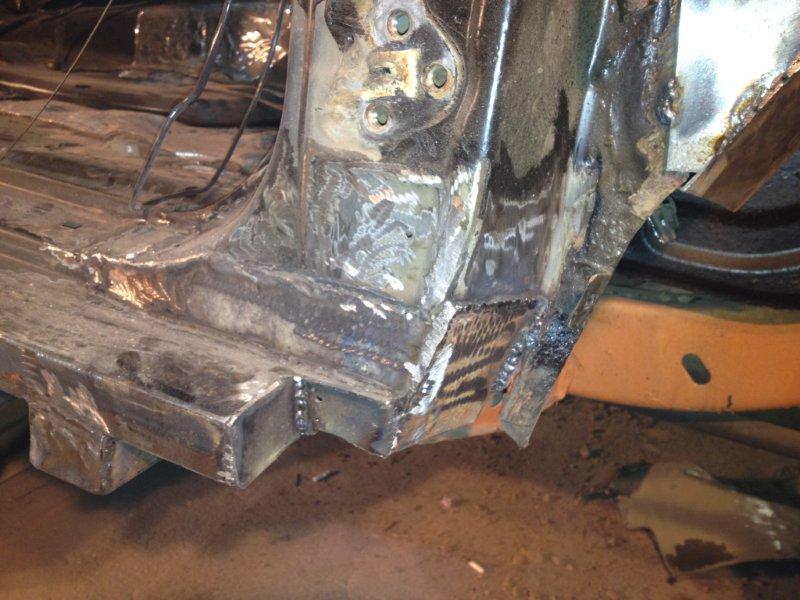

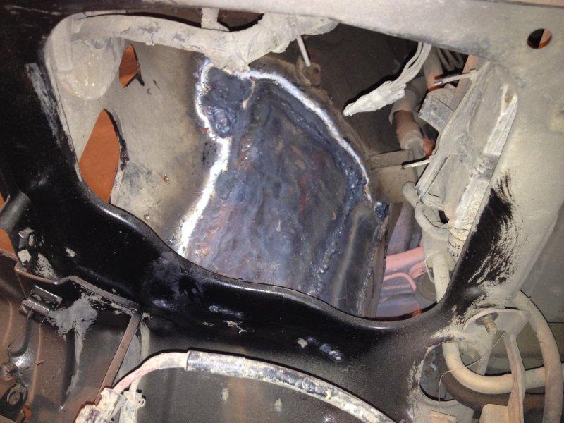

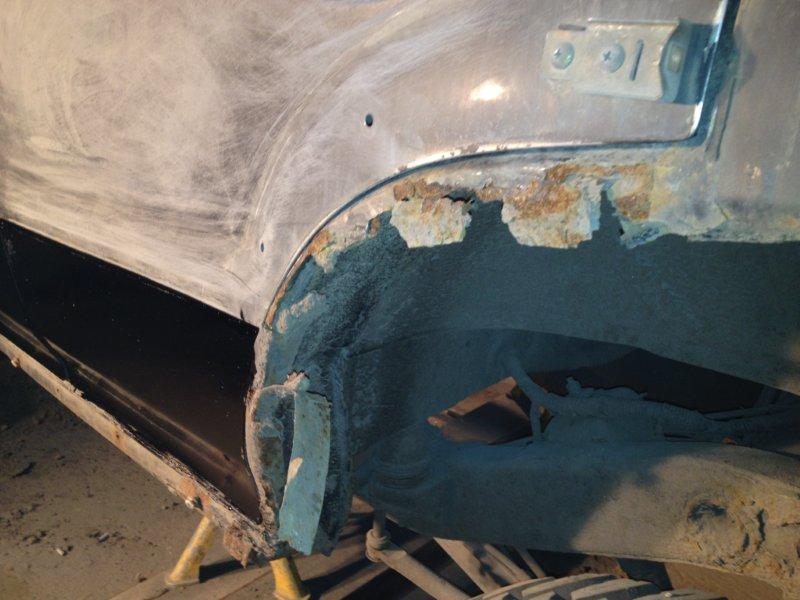

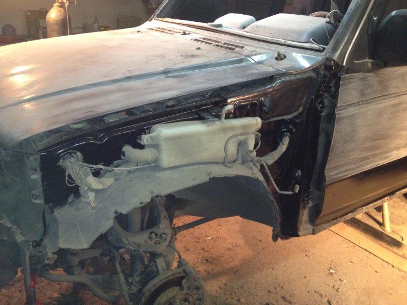

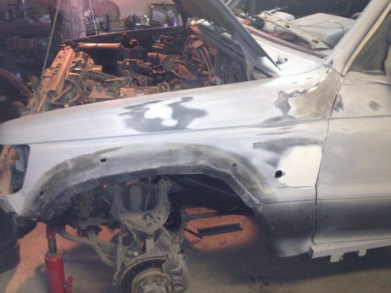

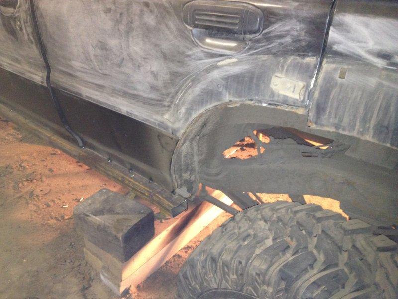

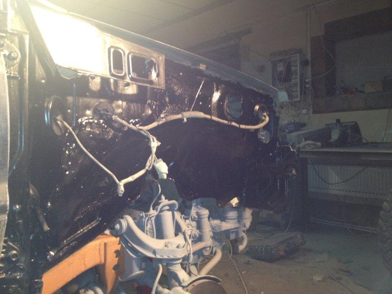

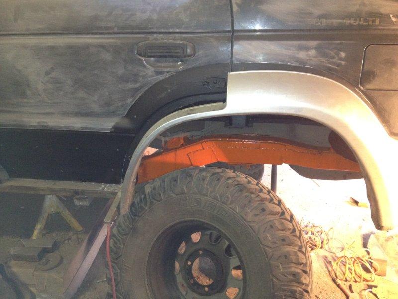

Ремонт продолжается! Завариваем передние арки и дыры в районе переднего брызговика.

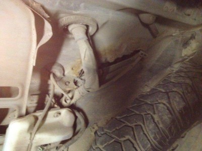

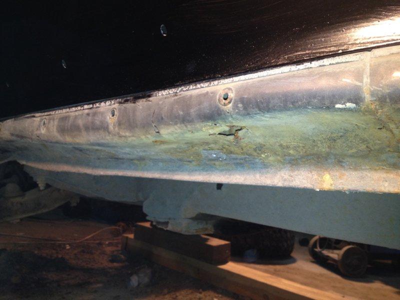

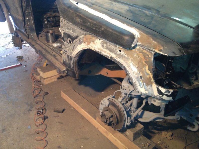

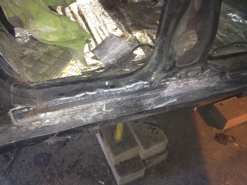

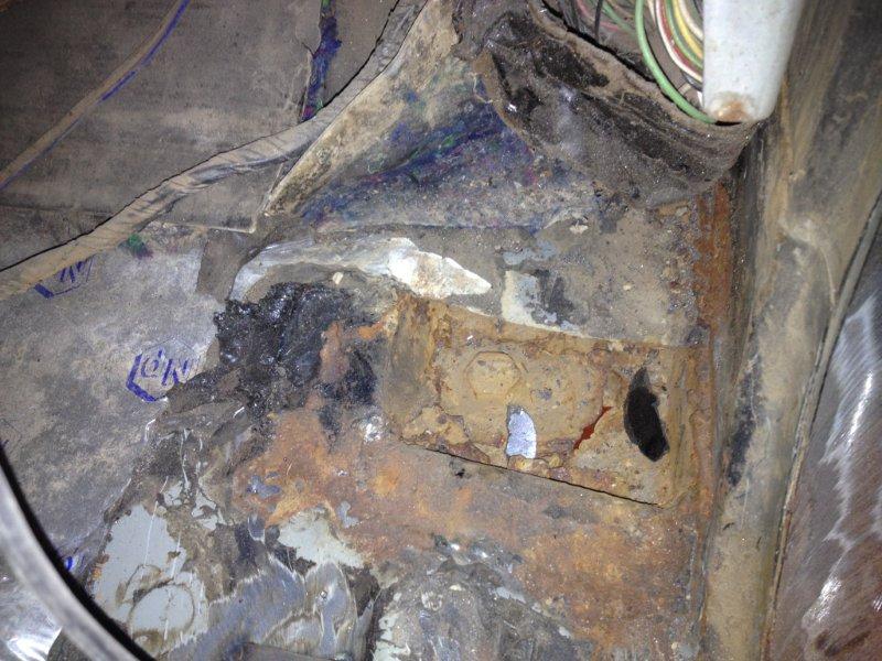

буду кусками выкладывать найденную ржавчину, и как мы с ней справлялись.
danger
Сообщения: 225
Сообщение danger »

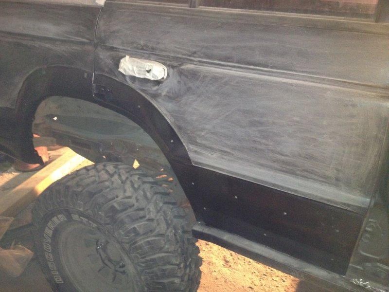

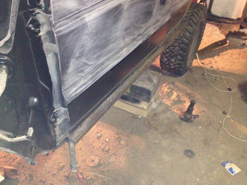

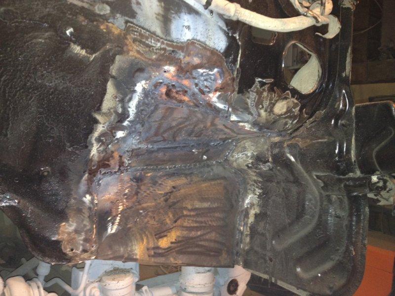

Ремонт продолжается. После удаления ржавчины и установка заплаток, грунтуем и заливаем тектил-цинком в 5 слоёв!!!

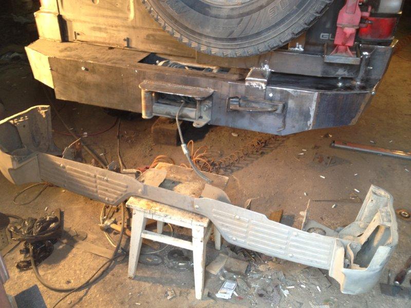

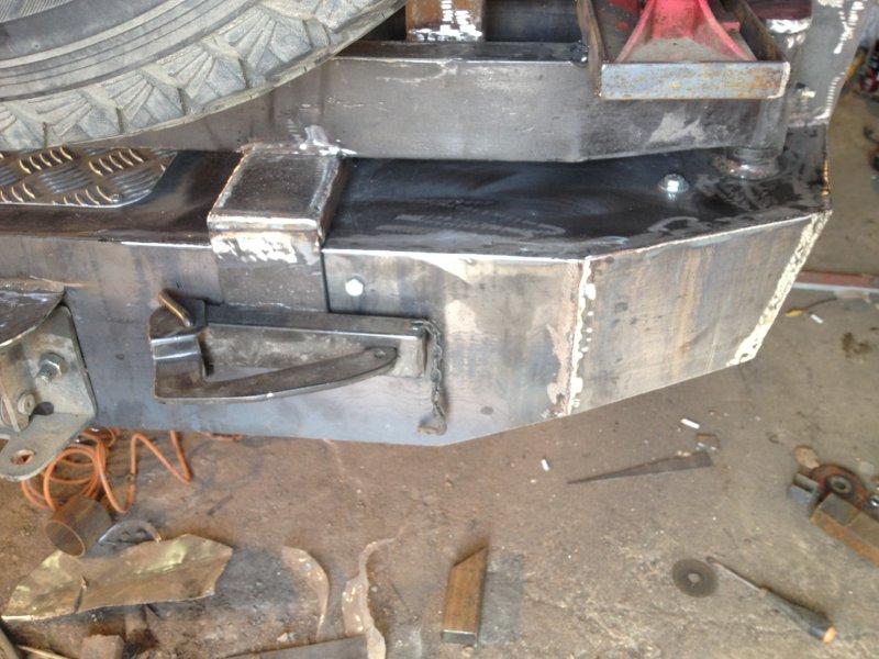

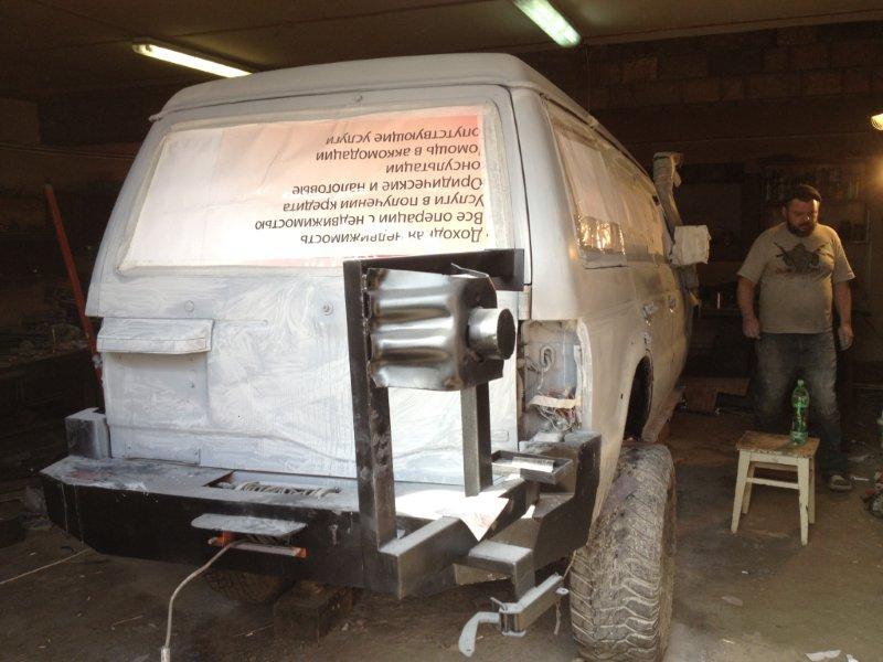

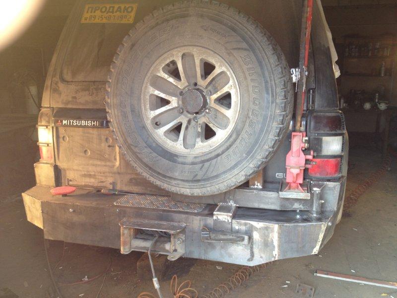

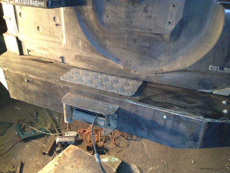

До кучи сделали бампер и поставили лебёдку WARN 6500. :*OK*:

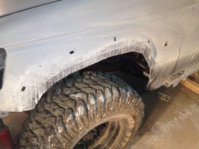

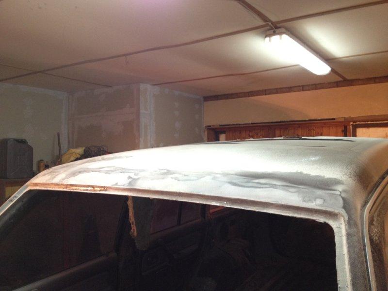

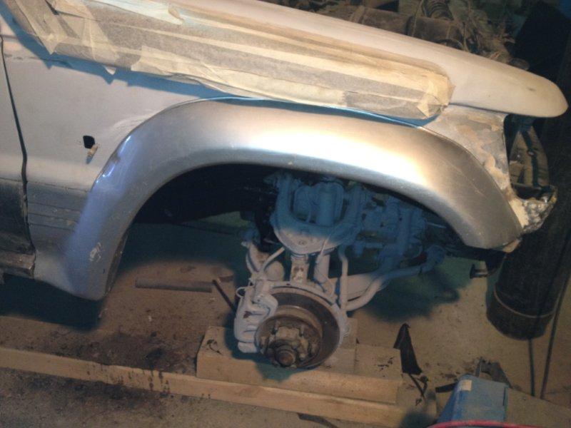

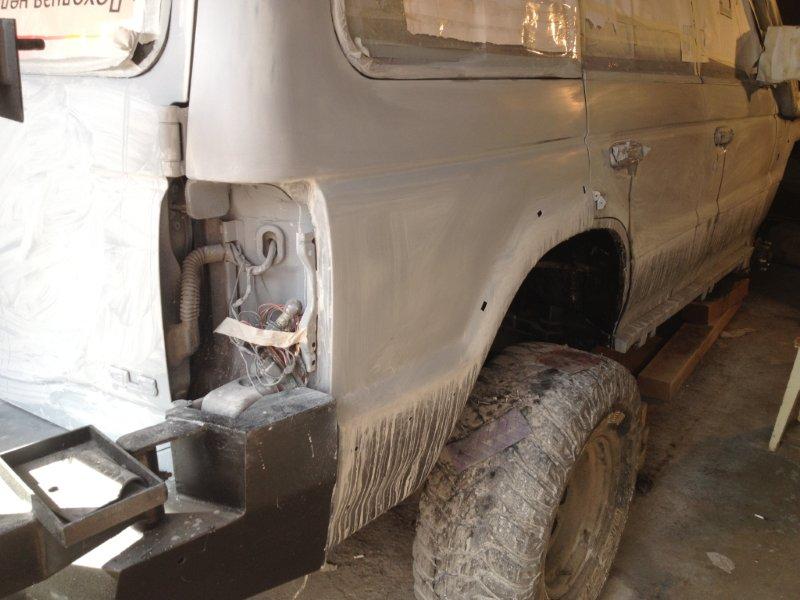

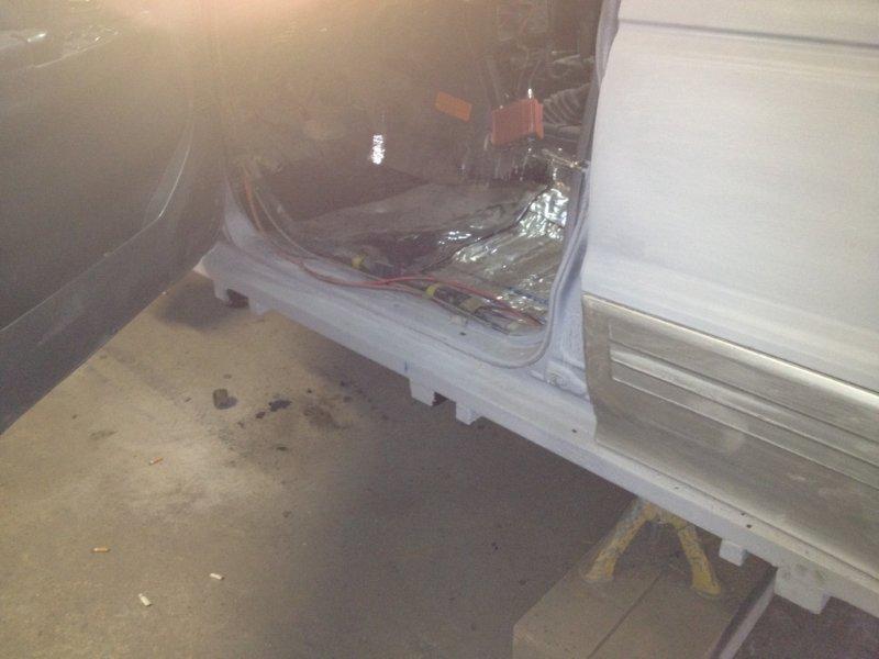

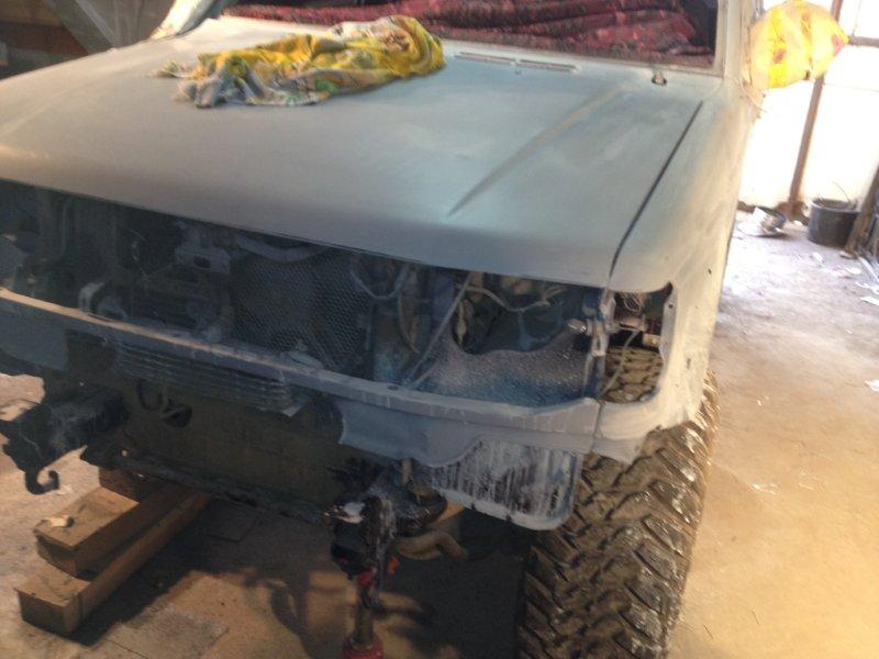

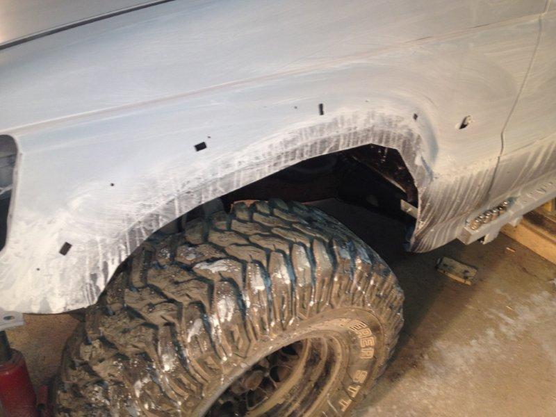

теперь грунтуем машину и готовим к покраске.
