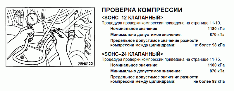

Вопрос: что говорит мануал по компрессии 6Ж72 (24 кл), кто читал и помнит?

А что по мануалу? У кого нить он есть?

чего маешься, скачай http://manual.pajero4x4.ru/Suhoi писал(а): А что по мануалу? У кого нить он есть?
