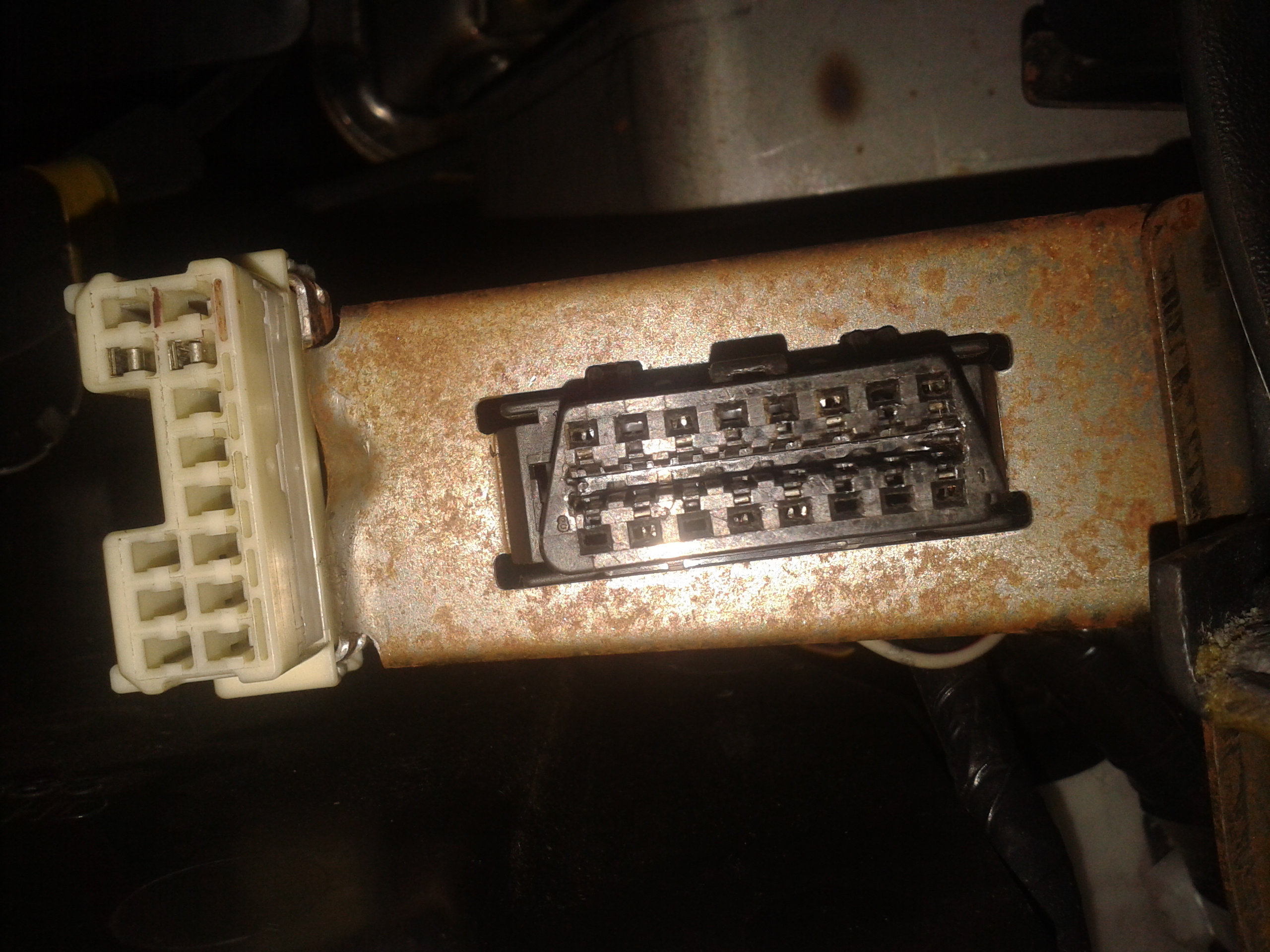

кстати для самодиагностики тыкните пальцем что нужно замыкать
П3 2002 год 4м41 АКПП
а то там и OBD и белый разъем еще???
так что пока выясню его источник,

В стандарте ОБД переход в режим самодиагностики происходит при замыкании 1 и 4 ног. Но я не дам Вам совета что либо замыкать на этом разъеме. Любой косяк и куча траблов с поиском и заменой ЭБУ, ИММО и т.д. Да и не коды ошибок Вам нужны, а поток данных, а это только сканер...

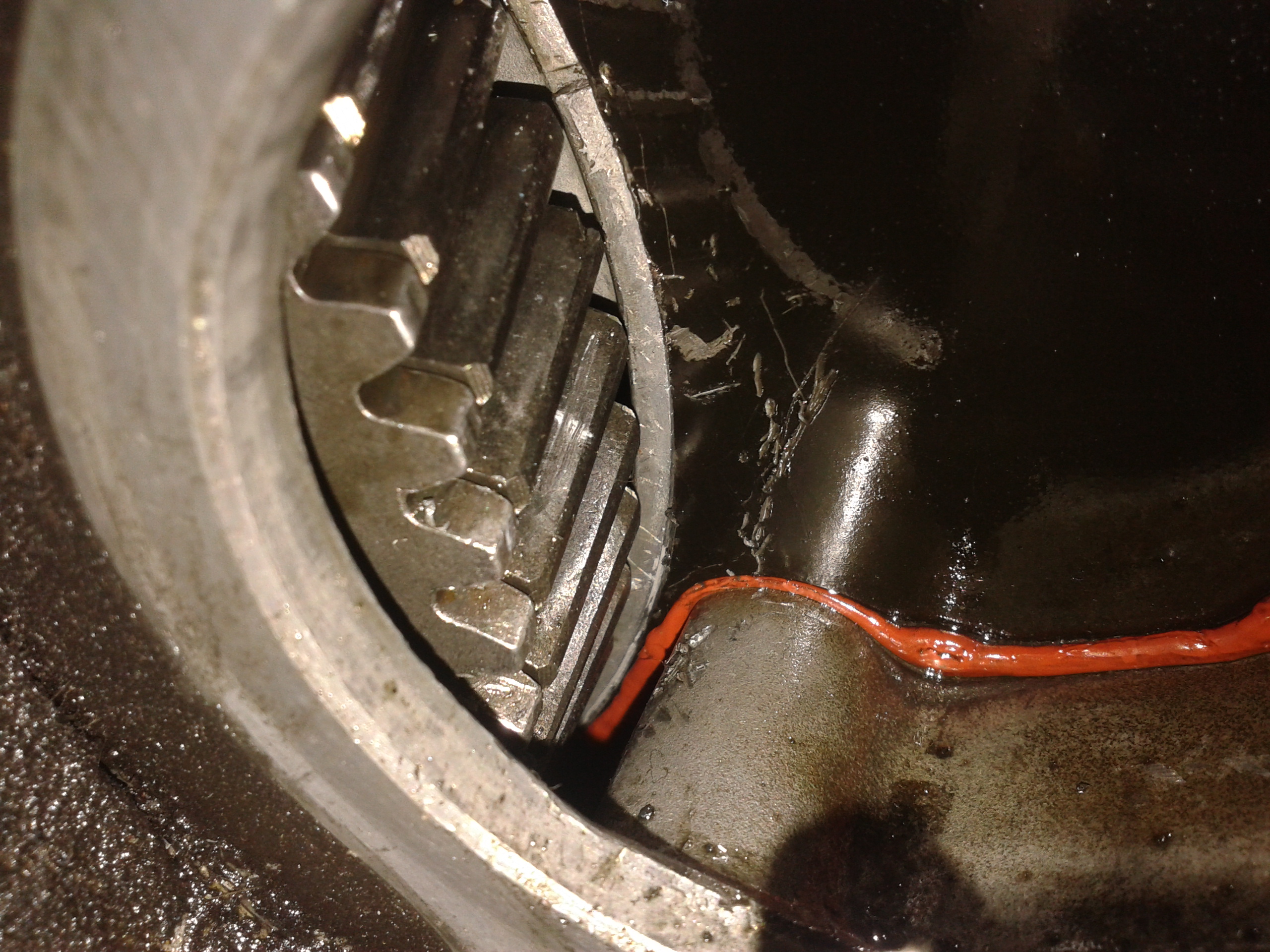

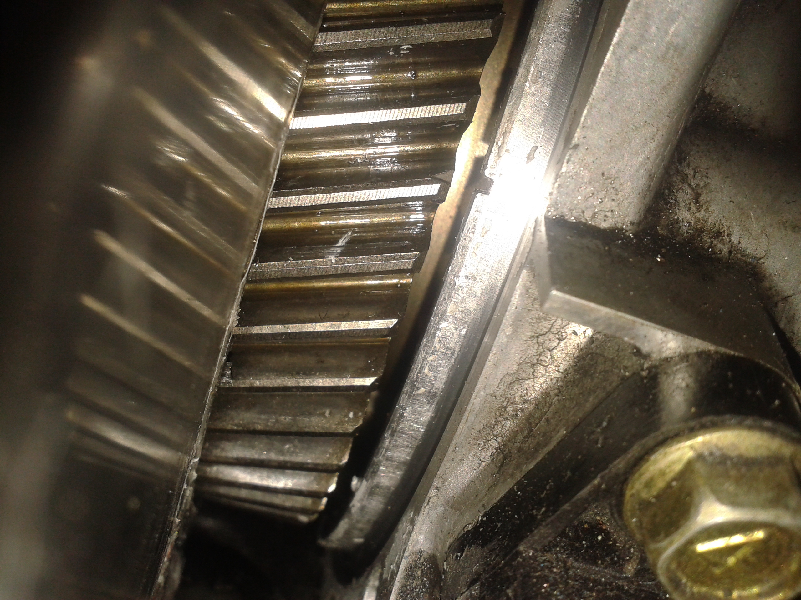

разобрался наконец!
сзади в баланс валах есть втулки,
по крайней мере у меня П3, 2002г.в., 4м41, 165л.с.
так вот их и разбило, пожевало и они все в поддоне,
с обоих валов, еще куча струганины от них же
кстати визуальных отличий с 4м40 я не нашел,
да и мне подсказали что эти двиги из семейства 4м4,
так что отличия именно в блоках нет
решил выкидывать валы и глушить масло подачу,
подскажите кто что знает!
у меня по схеме маслоподача после валов никуда дальше не идет!
на вакуумный насос вроде из головки масло идет
п.с. на видео кстати видно как валы шевеляться, а на фото что было в поддоне

Ну вот и разобрался! Молоток! Насчёт схожести, я тебе говорил что они родственники с 4М40. Если восстанавливать систему не собираешься то глуши и всё. Но я думаю, коль уже всё разобрал, то может лучше восстановить??? Но дело твоё!

Кто то до тебя погонял его без маслица......

Восстанавливать мне кажется нет смысла, втулку вытачивать надо и то не факт,
т.к. валы работали без втулок посадочные места не в лучшем виде,
так что оптимальнее всего заглушить,
вот только что и как???
