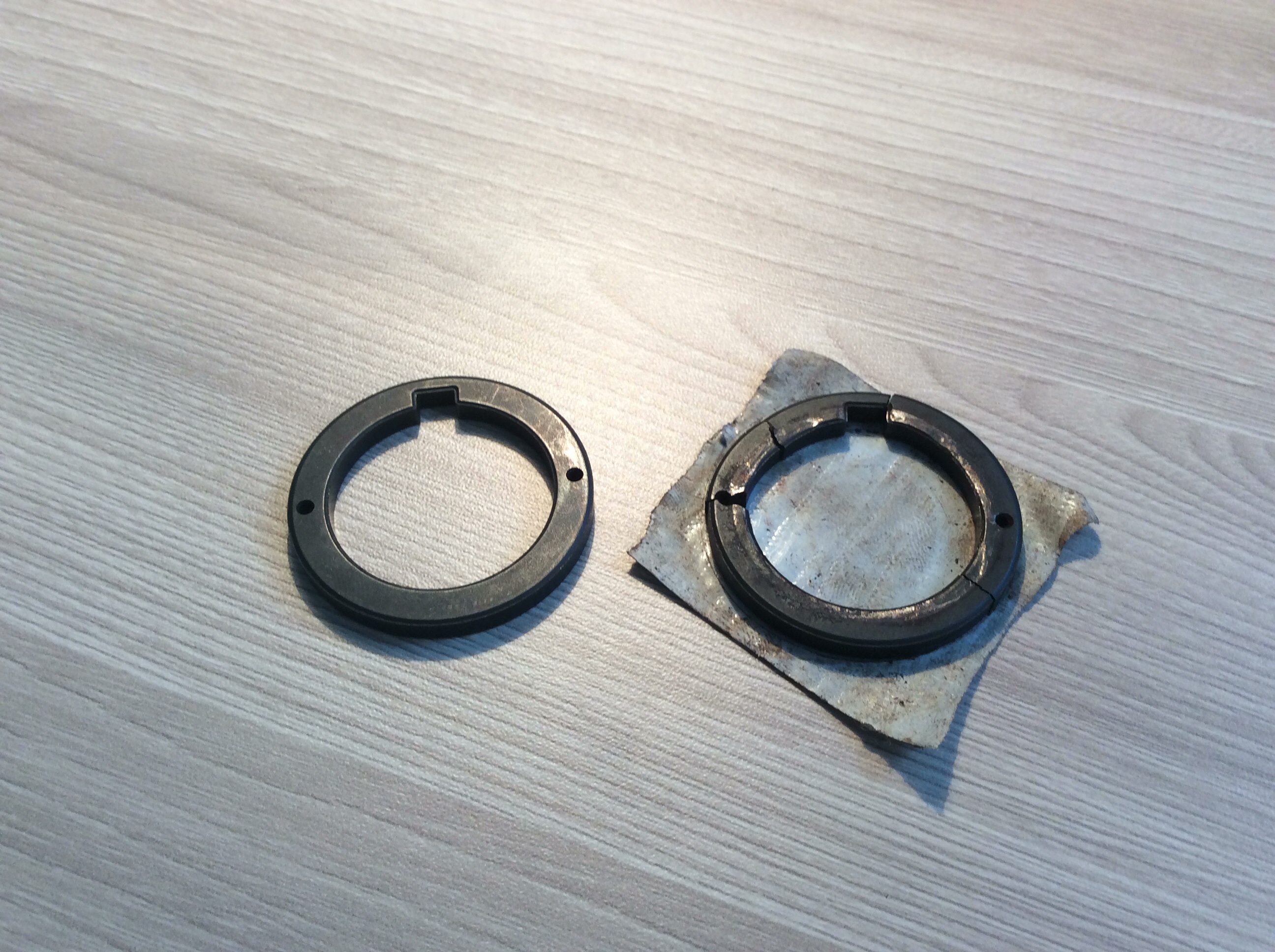

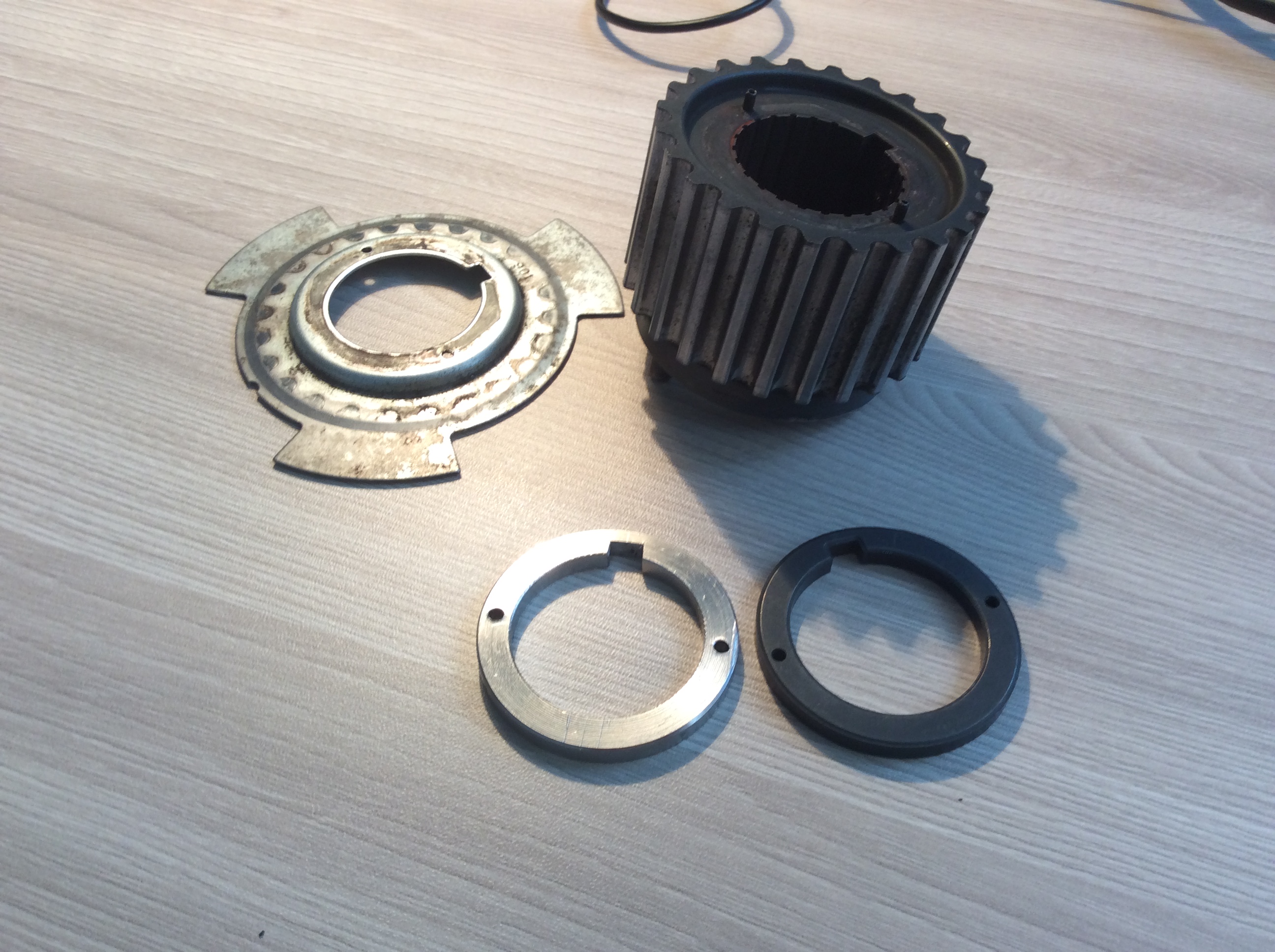

Kuz писал(а): Тоже разламывает дистанционную шайбу.
Точи ее из железки как snooper писал. Мне из нержи выточили 20ткм прошла без проблем

Вот фото

Спасибо. Думаю без прорези од шпонку и без отверстий сделать, а штырьки на звёздочке укоротить. Или укорочение штырьков опасно?

Зачем? Рвёт не из-за прорезей а из-за деформированного торца колена

Kuz писал(а): Думаю без прорези од шпонку и без отверстий сделать, а штырьки на звёздочке укоротить
Не изобретайте велосипед.
Делайте как в оригинале за исключением толщины.
Посмотрите насколько изношен торец колена, и прибавьте эту величину к толщине шайбы.

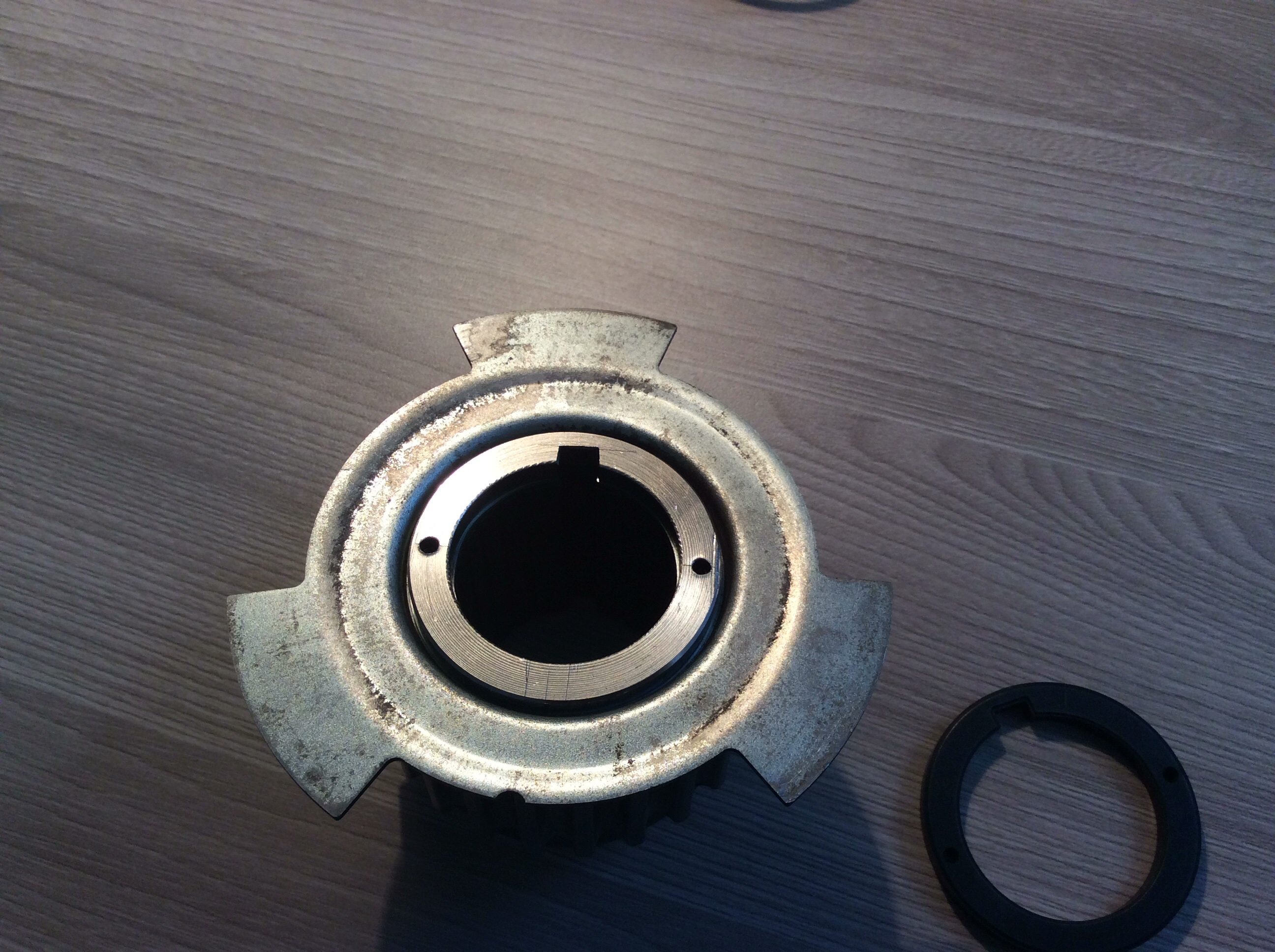

А прорезь сделана для правильной сборки узла, чтоб правильно стоял лепестковый диск считывателя.
И зло не прорезь, а несоблюдение правил установки.

aassaa писал(а): 2 прорезь в дист шайбе... именно в этой части и проминается привалочная поверхность к/в - объяснять не буду почему...
Я понимаю что авто у всех далеко не новые и кто там с каким усилием тянул до тебя - хз, но даже делая все по букварю - несколько снятий шкива к/в и ты неизбежно "протопчешь" привалочную поверхность к/в в том месте где прорезь.... такшта...
Вы в пылу своего "изобретения" подменили причину появления этой выработки.
Она появляется не от того что зажимаешь, а от того что не дожимаешь.
При ослаблении крепления данного узла и происходит выработка за счёт трения в данном узле
Вот эти полосы на носке колена тоже от этого, а не от того что такая плотная посадка.
Так же и выработка на шкиве на Ваших фото
Вот такая такшта.))
