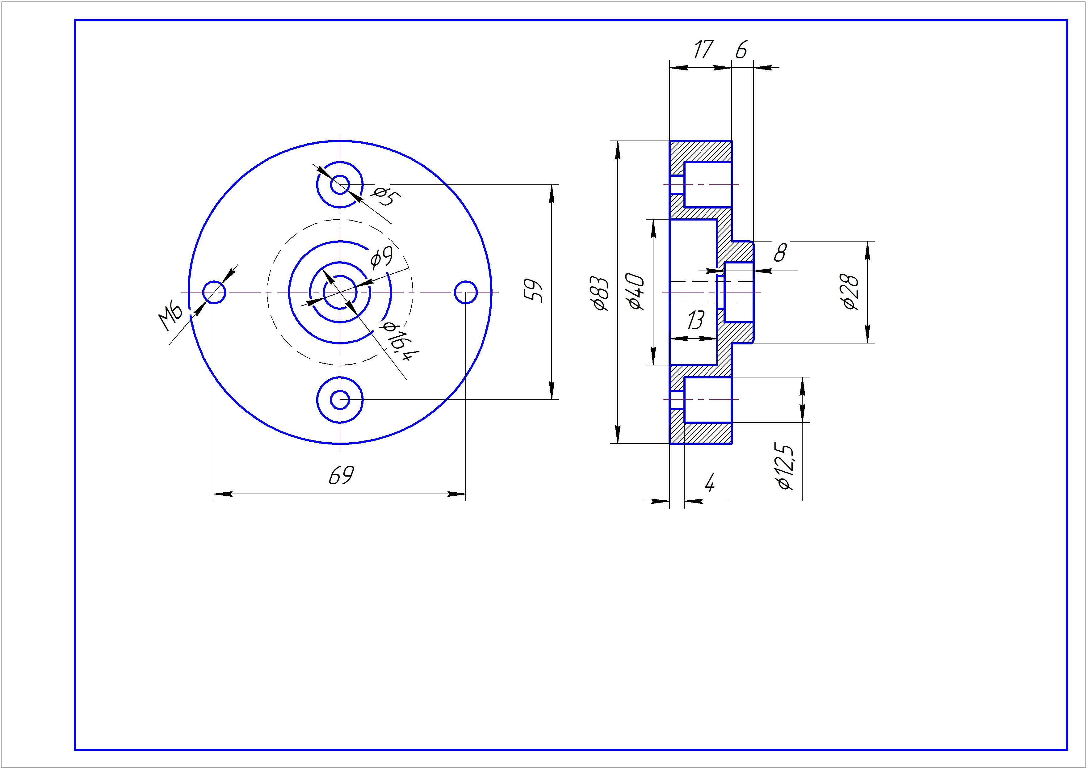

http://www.pajero4x4.ru/bbs/phpBB2/view ... 82#p171228carib писал(а):Ребят может укого есть чертеж переходника
а то машина в деревне зарание спасибо
или размеры центральной части двигателя
Насос усилителя тормозов

Только одно из отверстий М6 смещено на 3 мм, а вот куда не помнюcarib писал(а):Ребят может укого есть чертеж переходника
