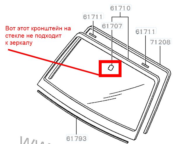

Поменял таки стекло. Взял XYG с обогревом.
Возникла проблема - не подходит кронштейн, который с завода на стекле наклеен, для зеркала заднего вида.
Кто сталкивался с такой проблемой? Как решить?

HiTEX писал(а):А родной куда дел? Выкинул со стеклом? Обычно стёкла без кронштейна идут и по этому старый приклеивается на новое стекло. Ну а в твоём положении, старый можно приклеить чуть ниже (выше, левее, правее) нового
Стекло стояло уже китайское. На него была приклеена металлическая пластина, а на пластину уже надето зеркало.
Сейчас тоже взял китайское стекло, но нам нем уже с завода наклеена пластиковая основа, и вот к ней зеркало не подходит.
Тут или зеркало уже не родное, или вот эта пластиковая основа, назовем ее кронштейн, не подходит к зеркалу.
По экзист этот кронштейн пробивается как Mitsubishi MR 306799 Кронштейн крепления зеркала заднего вида.
Вот и думаю что делать. Можно конечно приклеить рядом с заводским пластиковым металлический кронштейн со старого стекла, но не красиво ведь получится. Посмотрите какой родной должен быть кронштейн, металл или пластик. Может переходник какой придумаем.

Ну вообще он силуминовый (сплав какой-то)

HiTEX писал(а):Ну вообще он силуминовый (сплав какой-то)
Да, и у меня тоже из сплава, серого цвета.
У вас он сразу на стекло приклеен?

Сообщение HiTEX »
Да. Со старого отбили, зачистили и приклеили к новому стеклу

pagerik писал(а):Поменял таки стекло. Взял XYG с обогревом.
С внешней стороны стекла пром.феном на первой скорости на расстоянии 15-20 см от стекла ПОСТЕПЕННО прогреваем само стекло, поэтапно, без перегрева. Этим мы подплавляем клей под пятачком. Сам пятачок пробуем качать в разные стороны по кругу. Загоняем обойный нож под пятачок и по чуть-чуть начинаем подрезать, при этом не забываем периодически прогревать с наружной стороны. Затем приклеить свой... Слабонервным и спохмела лучше не браться ! :nezl6:

Почему снаружной стороны? Зачем ? Если надо отлепить кронштейн с внутреней.
Греть прям его, быстрее отвалится. А в общем, этот клей разве не ультрофиолетовой сушки? Вроде как на температуру не должен реагировать

HiTEX писал(а):Почему снаружной стороны? Зачем ? Если надо отлепить кронштейн с внутреней.
Так быстрее добраться до клея и пятак лучше качать руками а не плосками, так чувствительней. Он не ультрафиолетовой сушки, иначе бы крошил стекло, т.к. , например, клей по ремонту лобовых после ультрафиолетовой лампы кристаллизуется, превращаясь в стекло. Мы, при отсутствии пятака, клеим его просто на стекольный клей после предварительной обработки. По крайней мере при ударе головой о зеркало крепление хоть немного сыграет на малом слое клея. Одно неудобство - зеркало можно вешать через сутки...

Выточил переходную пластинку из металла толщиной 2...3 мм, размер пластинки получился 20х35 мм. Края обточил на наждаке так, чтобы пластинка с натягом входила в кронштейн на стекле. В переходной пластинке и в штатной пластинке на зеркале просверлил отверстие, скрепил обе пластинки саморезом. Шляпку самореза сточил на наждаке, чтобы на штатную пластинку свободно зеркало одевалось. Далее всю конструкцию вместе с зеркалом закрепил на стекле. Получилось немного колхозно, но в принципе неплохо. Посмотрим будет ли держаться зеркало на кочках.
Стекла для Паджеро 3 до 2003 (дорестайл) и после отличаются кронштейном для зеркала. Если у вас стояло родное стекло а купили от дорестайла , то самое простое решение пойти на разборку и купить зеркало от дорестайла ( в районе 1000 руб) и не будет никакого колхоза. Возможно стекло уже менялось и может быть уже стоит кронштейн от дорестайла , а купили вы стекло от послерестайла , тогда все наоборот - на разборку и покупать зеркало от послерестайла.
У меня так было. Купил зеркало отдорестайла. Родное прибрал в ящичек на будущее. Стекло оно ведь такое хрупкое и камень может прилететь в любое время. Зато теперь я могу брать любое стекло ::-D:
Если у вас в городе нет разборок то можете купить в Питере в Евроавто. Они вроде могут отправить. Или в москве. Вообще то это не дифицитная позиция.
