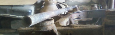

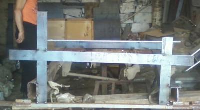

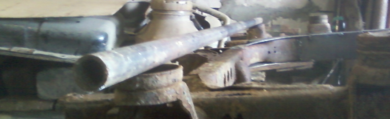

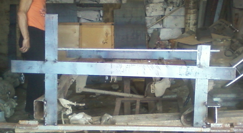

Продолжение. Поперечная труба поставлена на базовые точки задка. Одна полоса приварена к плоскости опор пружин, вторая на равной высоте от концов обрезанных лонжеронов. Глазом стреляем и проверяем параллельность этих визирных планок и с ними отсутствие "винта" рамы. Сейчас видно что задняя и средняя планки параллельны, а передняя пока нет. Это нормально. Нужно завязать в жёсткость заднюю часть (а сейчас пока лонжероны подаются легко "от руки"), а затем уже подогнать и переднюю. Базируемся от левого, уже обвязанного и наименее ржавого лонжерона.

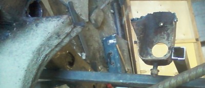

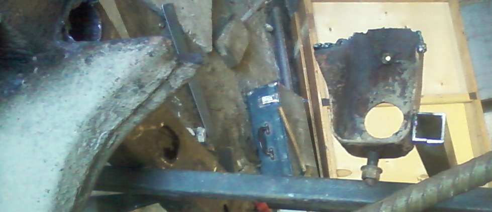

Еще 8 часов работы. На фото технологический приём при замене поперечной трубы. Кронштейны крепления бензобака, перед тем, как отрезать их от гнилой старой трубы, привариваются к временной шинке и остаются пространственно на своём месте, чтоб потом их просто приварить к новой трубе. Так и кронштейн колдуна.

А поперечный ромб не получится? Или тоже как-то фиксировал?
- Владимир Михайлович
- Сообщения: 6287
- Откуда: Питер
- Откуда: Санкт-Петербург
- Благодарил (а): 69 раз
- Поблагодарили: 179 раз
Re: Ремонт рамы - задняя часть
По горизонтальности площадок под пружины.dvm99 писал(а):А поперечный ромб не получится? Или тоже как-то фиксировал?

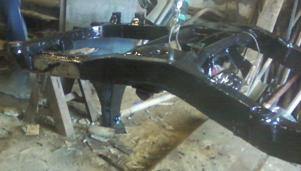

Рама готова. Потрачено около 50 часов. Лонжерон с местом под номер оставил в первозданном виде, а за ним проложил новый, который возьмет на себя нагрузки. Теперь дело за монтажом.

Шедевр создал, а память потомкам не оставил. Возьми хотя бы мыльницу приличную и сфоткай заново, а то не видно ни хрена.
