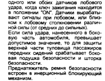

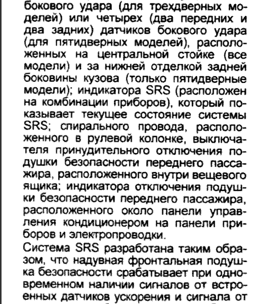

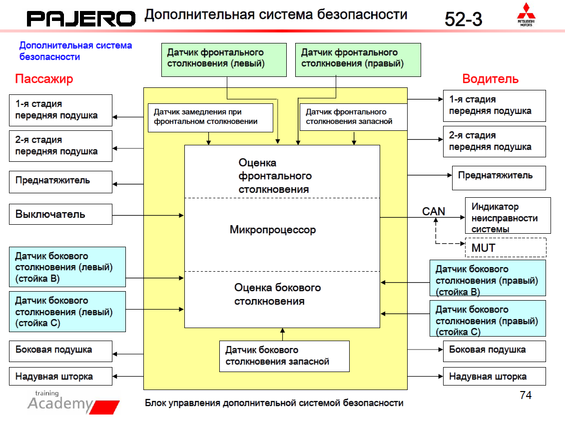

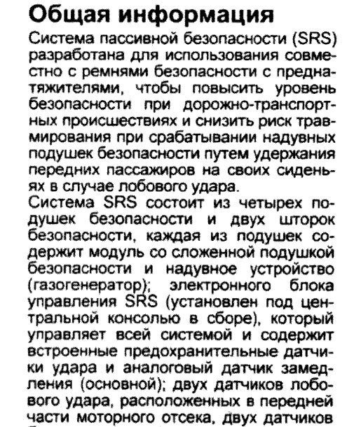

Ещё инфа по системе SRS.

Из схемы выходит что боковая подушка срабатывает только от датчика удара....Lebed писал(а):Ещё инфа по системе SRS.
