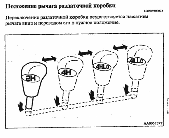

Рычаг раздатки в каком положении был то?

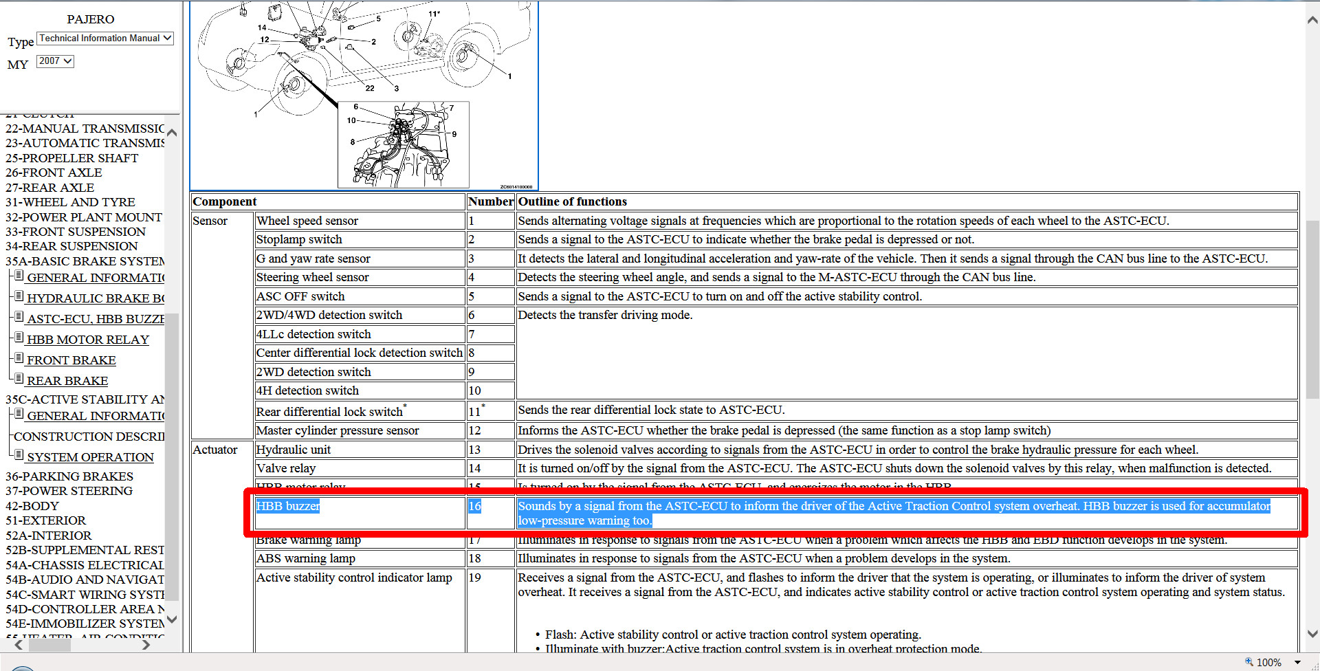

В соловьёвском скане - 4-66, если опять не то, тогда раздел "АНТИПРОБУКСОВОЧНАЯ СИСТЕМА" - первое ПРЕДОСТЕРЕЖЕНИЕNeo-fit писал(а): Ув.Alniker,в моем РУКОВОДСТВЕ(!!!)на стр.4-72 управление круиз-контролем.

А ещё можно попытать распросами ТС)))) Напр., подробнее рассказать о его (личной) методике переключения режимов трансмиссии на МТ))) Может тут золотой ключик лежит?))) Ну, а пока Руководство(А) ещё почитаем)))

Похоже по всему,антибукс перегрелся.
Самый дельный совет-читать внимательно РУКОВОДСТВО и
