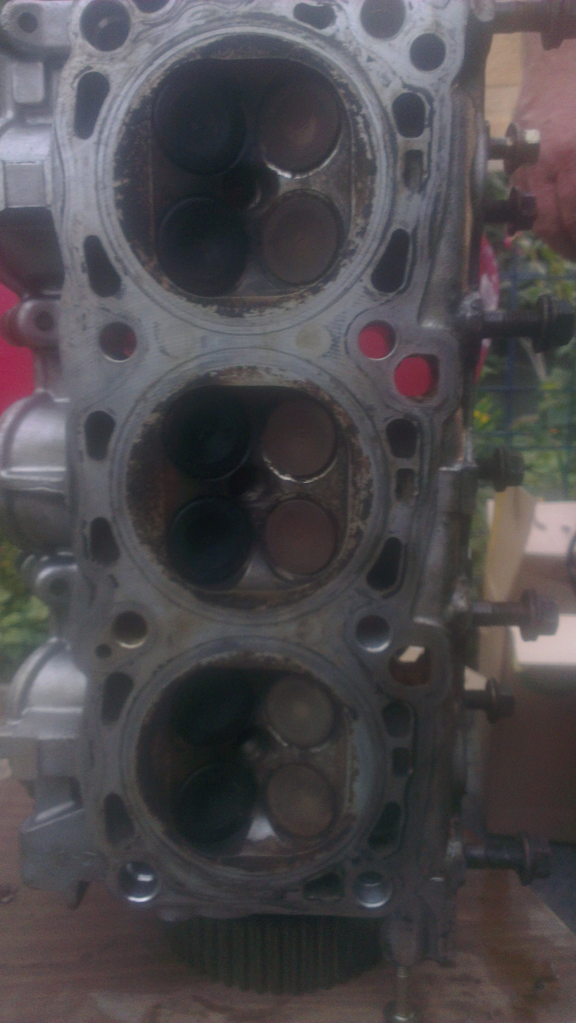

отдал головы на ревизию, все ок клапана не гнутые направляющие тоже,
последовал вашему совету притер клапана и заменил маслаки, пробек 120 000 думаю лишним не будет, такм более как правильно подметили головы уже сняты.
также промерил всю поршневую нутрометром, все ровненько овала/износа нет, на всех высотах цилиндров.
закгаткаостается: что же клинило? но поговорил с мотористами, говрят были уже такие случая когда приходили машины с клином, но после разбора движку расклинивало и все было ок.

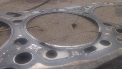

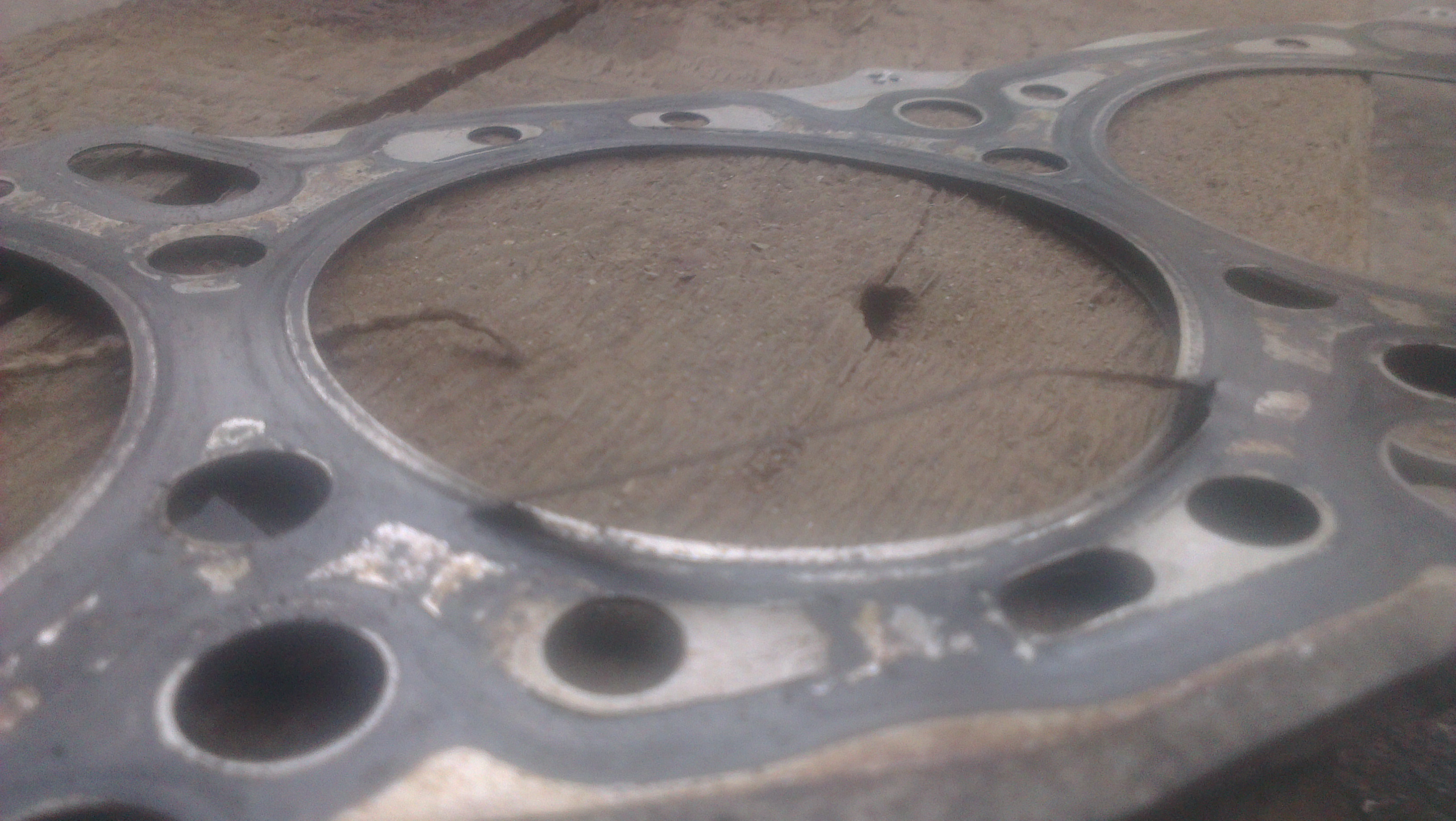

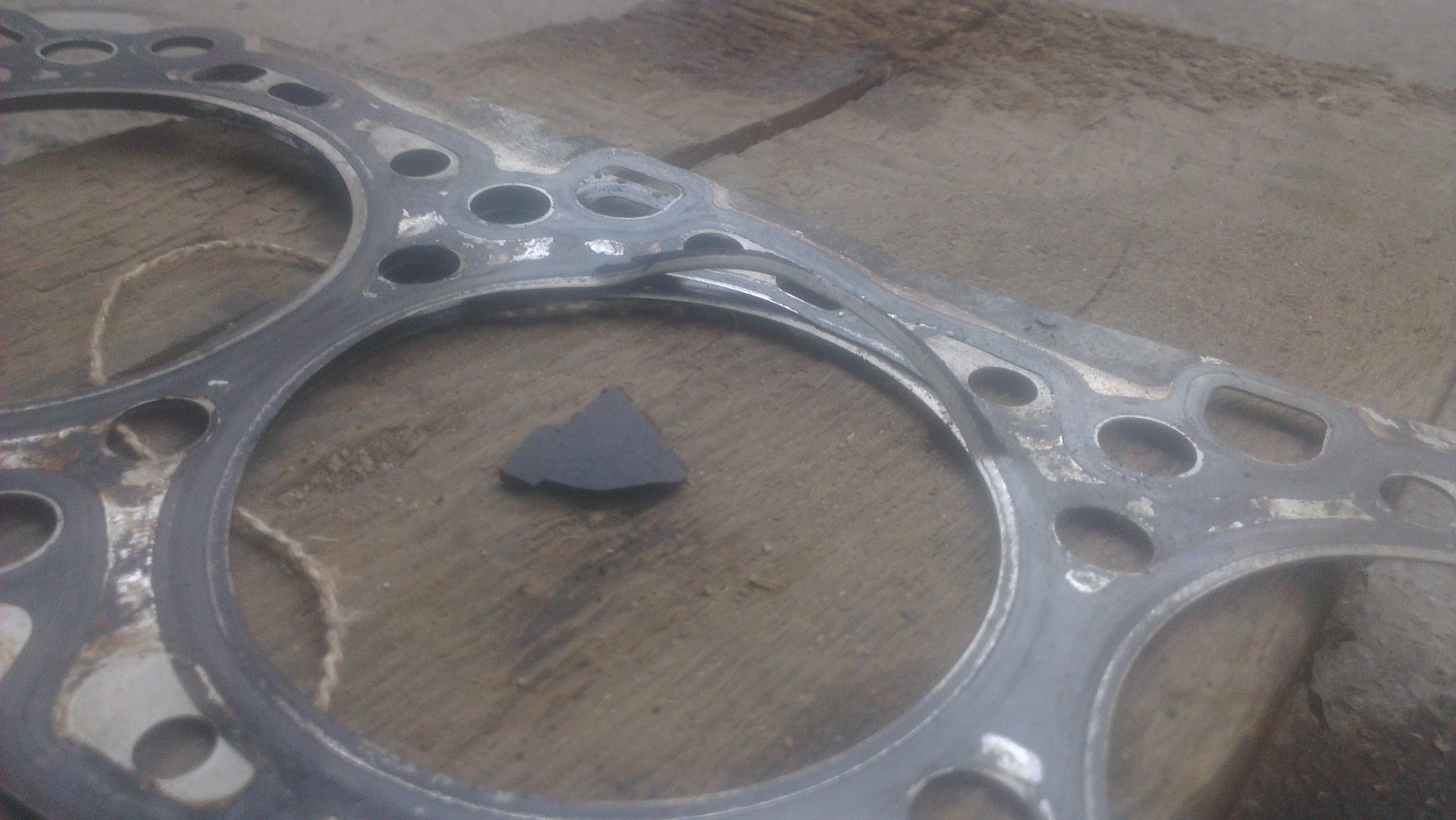

также сдалал фотки прокладки ГБЦ, виден разыв отчего он мог появится?
какие мнения:
головка до притирки и полировки
