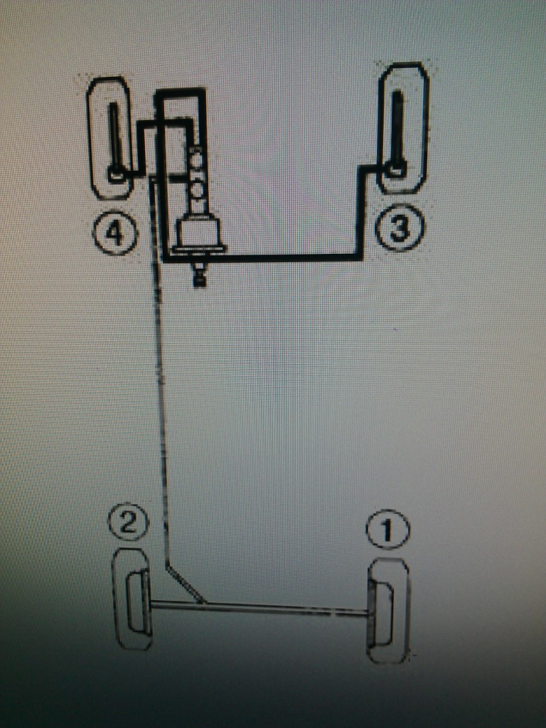

проверте правильность подключения тройника .....если вы удалили блок АБС и регулятор давления (колдун) то у вас должна быть вот такая схема

я перебрал задок полностью, суппорта разбирал, трубки поменял все, колдуна открутил , но разобрать не смог (гайка на рычаге не открутилась, но пыльник целый, как и на суппортах тоже). Но я его пробывал продувать (ртом дул) и при этом рычаг шевелить (отжимать\прижамать) и по всему казалось что ни какого эффекта (воздух одинаково свободно проходит через все отверстия).
Поехал я на техосмотр а там мне говорят "задок вооще не тормозит"
Вот я и задумался наверно надо выкидывать колдуна, а за одно и блок АБС (один хрен передние датчики оборваны) и старый хозяин отключил АБС вооще. Да и мне она не нужна. Буду делать выше приведенную схему (чем проще, тем надежнее. ИМХО)
Вот вопрос у меня такой, други: какие особенности удаления блока АБС (что надо покупать?), и на что заменить колдуна (на тройник кот. стоит на заднем мосту?)

пока не кто не отозвался я ломаю себе голову сам. И вот что придумал.
Вывернуть трубку и тупо отглушить на колдуне отверстие - обратный выход жидкости (он наверно на блок АБС идет) и естественно заглушить ввернутую из этого отверстия трубку.
Получится задний контру как на схеме выше.

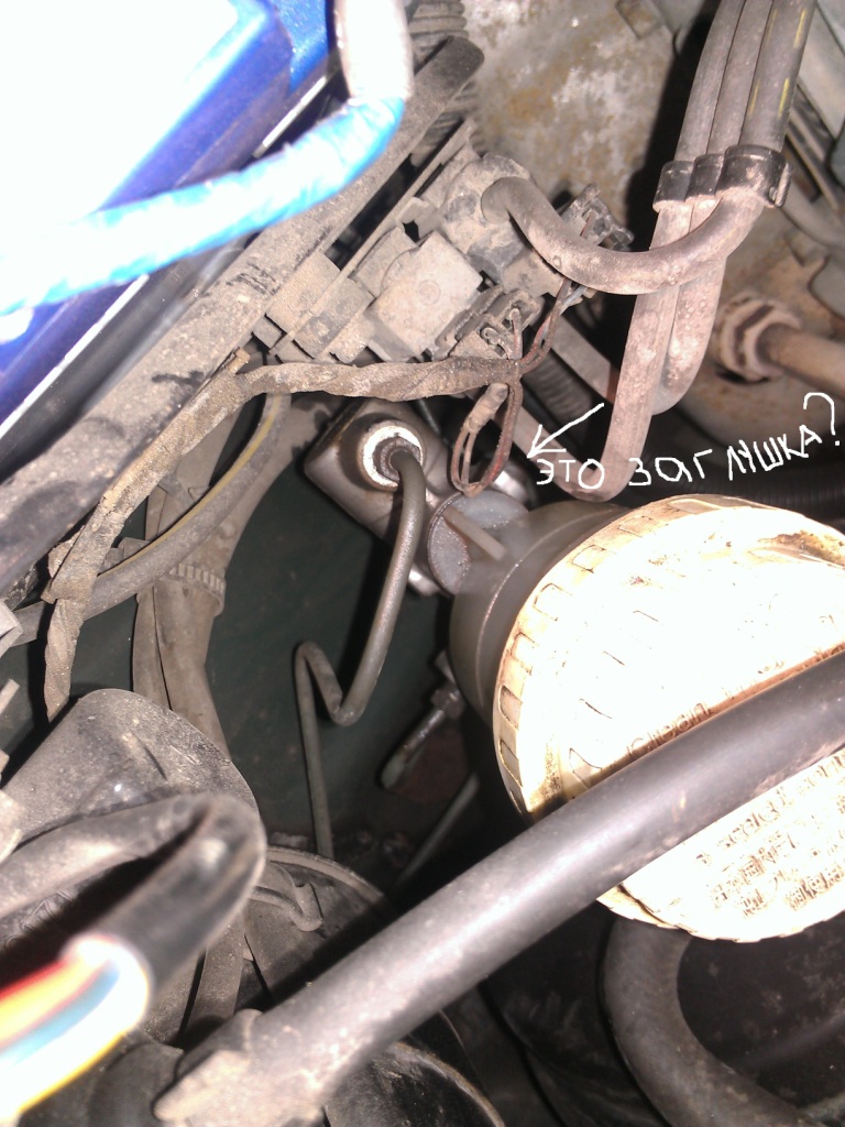

Пытался сегодня обмануть колдуна. т.е. выкрутил отводящую трубку от него, отглушил её и дурку в колдуне, но не туто было, тормоза стали еще хуже, даже перед не тормозит. :=-O:
Не пойму, как реализовать эту схему (см. ниже)? Ведь у меня на главном тормозном цилиндре 2 выхода, а тут 3 нарисовано. Че тройник ставить?
ЗЫ пытался я по книге понять суть тормозной ситемы с АБС.... там без литры не разобраться, а я не бухаю. ::-|:
Еще немного помучаю себе мозг :*WALL*: и буду наверно выкидывать все лишнее из под капота :cry:

Просто гони назад трубку от главного. На передние колеса ставь тройник. Кстати, тема была, поищи.
