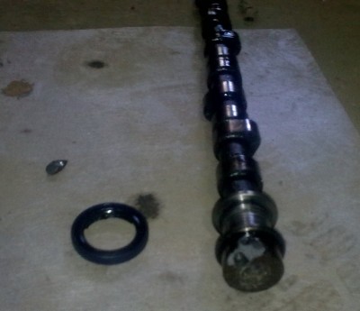

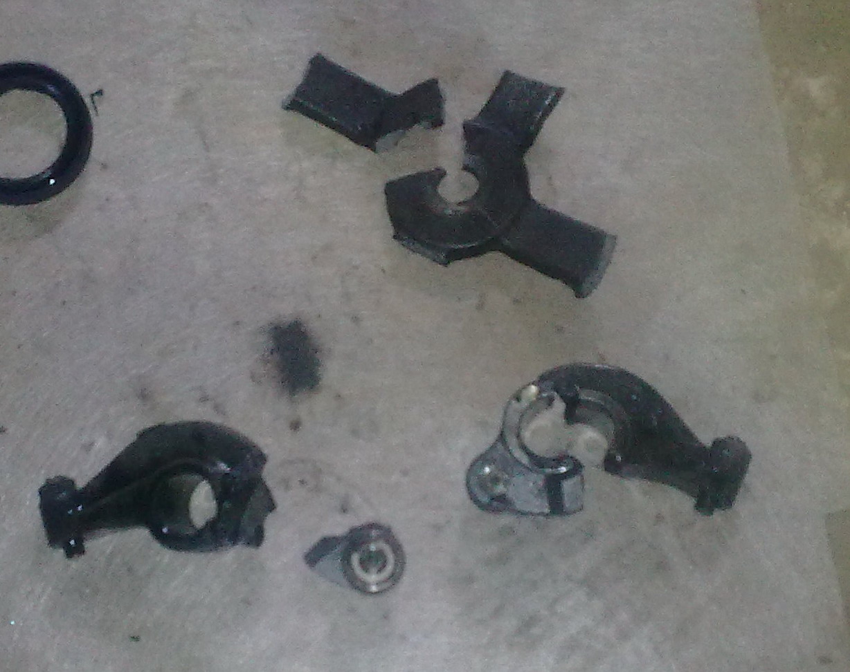

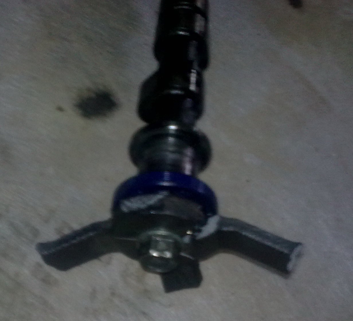

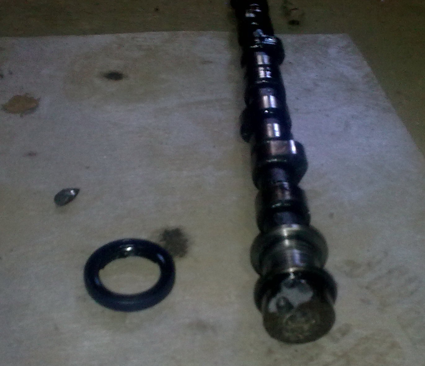

))Паша, тут наверно мистика. Разлетается шестерня распредвала..вхлам, на скорости ..вырвало кусок распредвала 5 рокеров под замену и ость коромысел пополам, А на ремне только две отметины..и потом еще полгода ходил.
Второй раз тож с осью проблемки были, но опять ремешок выдержал. Да и недешевый он ( в отличии от трапеции) с круглыми зубцами.

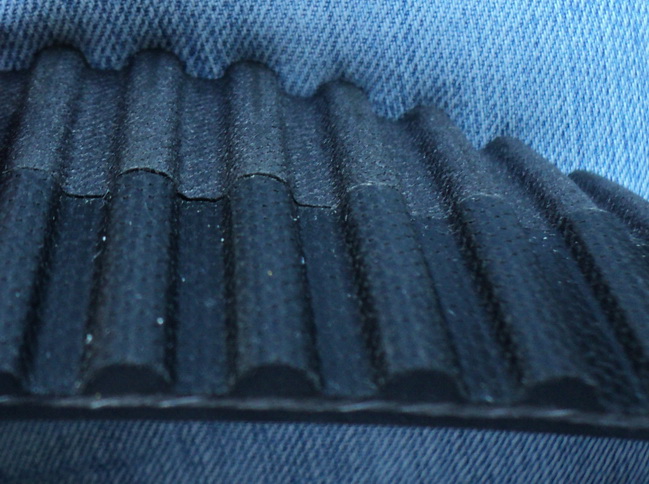

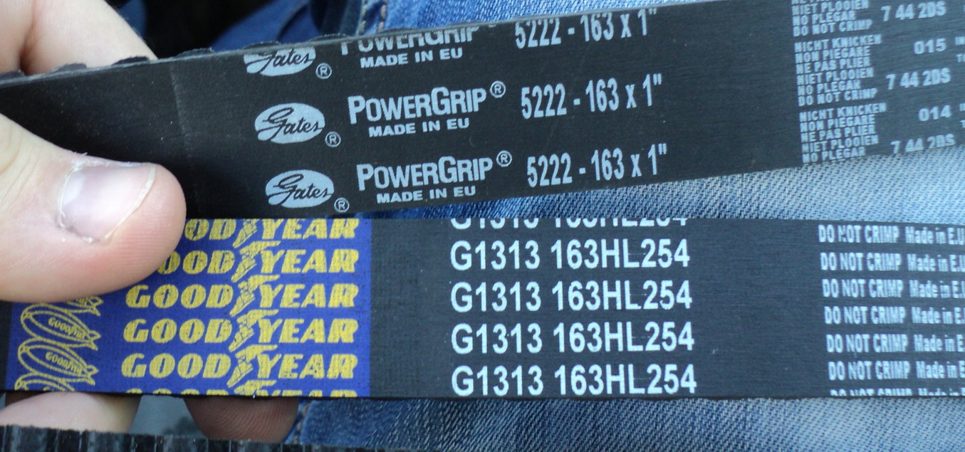

Итак.
1. Глянул contitech ct517 - зубцы круглые
2. Заказал Goodyear g1313. Посмотрю, что приедет
3. Вот фотки моих ремней. Сверху тот что стоял, снизу Gates 5222, которыя я хотел поставить

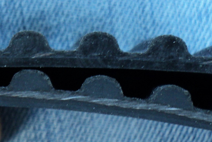

Re: Замена подушек двигателя

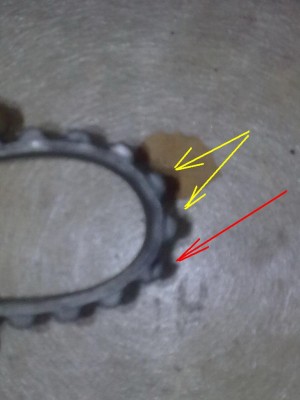

Пришел GoodYear G1313 - обманули. нифига он не трапецевидный. Отличаются только фактурой. Гудйер гладкий, а Гейтс более шершавый. Вот фото.
Я брал тот ж гудьеар..на вид - тож вроде круглый..а вот если их сложить зубами, то круглый - симетрично ложиться, а трапецивидный - зазор остается..
если непонятно, то попробую нарисовать (фото к сожалению нет)
как то так
как то так
