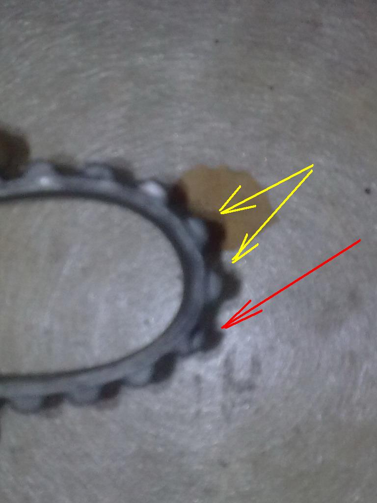

3. Вот фотки моих ремней. Сверху тот что стоял, снизу Gates 5222, которыя я хотел поставить

Пришел GoodYear G1313 - обманули. нифига он не трапецевидный. Отличаются только фактурой. Гудйер гладкий, а Гейтс более шершавый. Вот фото.

Я брал тот ж гудьеар..на вид - тож вроде круглый..а вот если их сложить зубами, то круглый - симетрично ложиться, а трапецивидный - зазор остается..
если непонятно, то попробую нарисовать (фото к сожалению нет)
