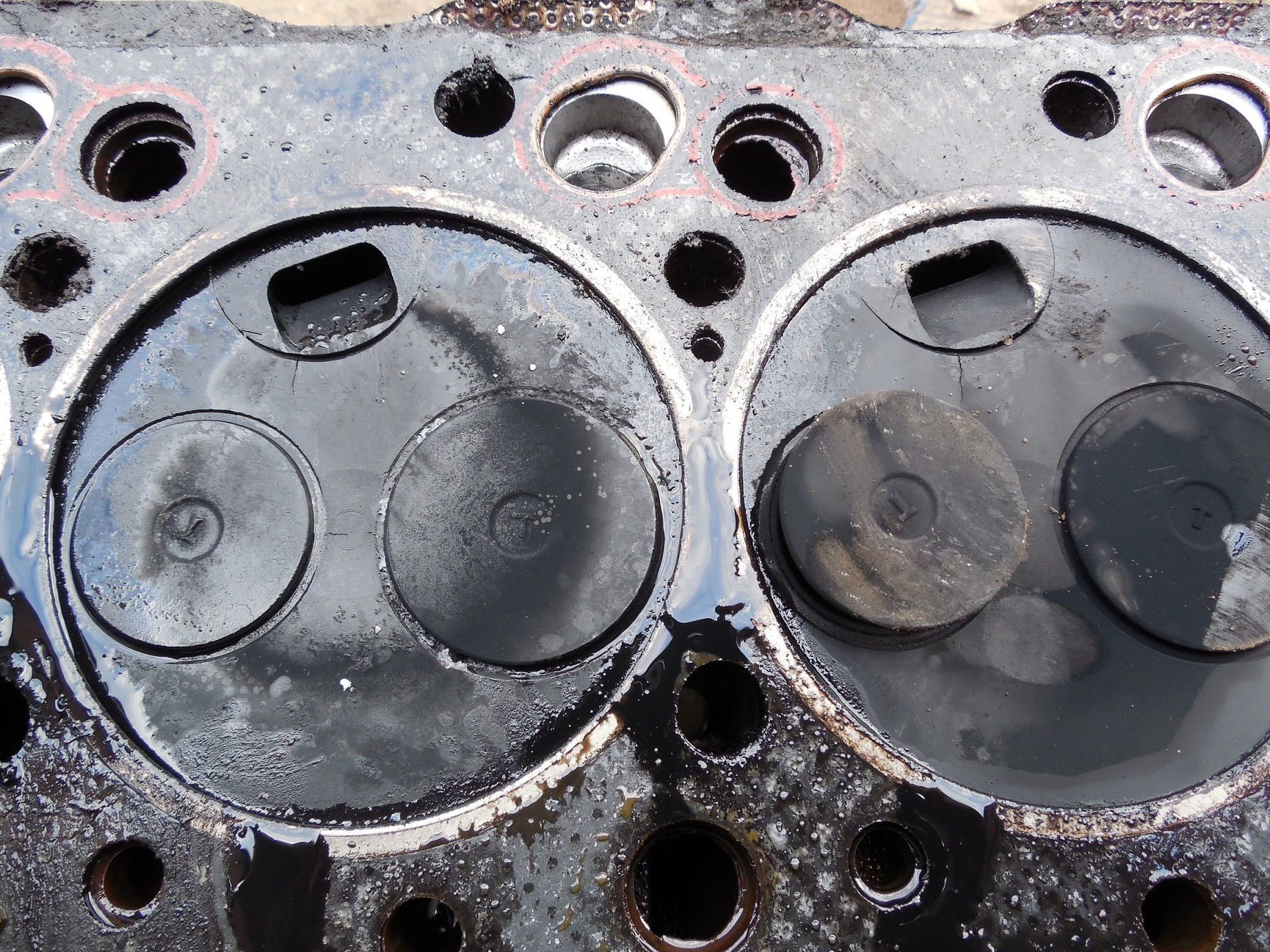

Короче тоже бульки появились, хотя машина греется только при больших нагрузках в грязи. Ну да ладно, вопрос собственно в том - что кроме прокладки надо прикупить? Не беру пока в расчет треснутую голову (очень надеюсь что не так, хотя сомневаюсь)

Итак продолжение. Наконец руки дошли, вскрыл. По фото все видно.
Теперь вопрос на что менять. Никак не пойму в чем принципиальное различие. У меня оригинал выдает номер с 1990 по 1991 MD 139563 что за место этого подойдет?

Если клапана утоплены, я брал хундаевскую в сборе.
