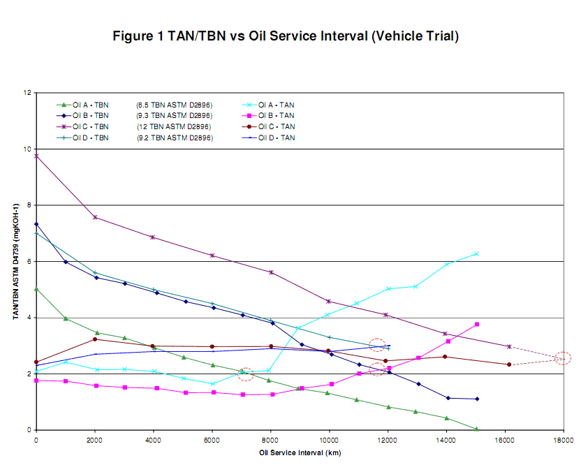

Вот правильный ответ правильного технического специалиста по поводу синтетики:
Моё мнение: в грузовом дизеле условия работы сильно отличаются. Масло Delvac оптимизировано именно для грузовых дизелей. В Паджеро его лить можно, мотор не загнётся. Но легковое масло всё-таки будет лучше. Кстати, если на сайте Мобил в разделе коммерческого транспорта подобрать масло на нашего близкого родственника Hyundai Porter, то сайт выдаст линейку легковых масел, несмотря на то, что это грузовая машина.Liqui Moly писал(а):Обычно сальники твердеют и трескаются тогда, когда автовладелец достаточно длительный период заливал в свою машину минеральное масло. При переходе на синтетику (или даже полусинтетику) вся грязь и отложения, которые до этого забивали сальники и, таким образом, препятствовали утечке масла, вымываются и масло начинает течь. Отсюда и возникли мифы о «сверхтекучести» синтетики. Реально же при нормальном состоянии сальников синтетическое масло не просачивается через них. Единственным случаем, когда использование синтетики не рекомендуется – это применение в качестве уплотнительного материала так называемой сальниковой набивки, что часто встречается, например, в старых моделях «Волги». Скорее всего, масло потечет и ничего сделать с этим будет невозможно.
Без этих букв. Оно как бы более легковое, и даже имеет допуск API SL....(почитал про масло это,и вопрос появился,какое оптимальнее для 4Д56 2001 года выпуска с SHС или без букв SHС?).....

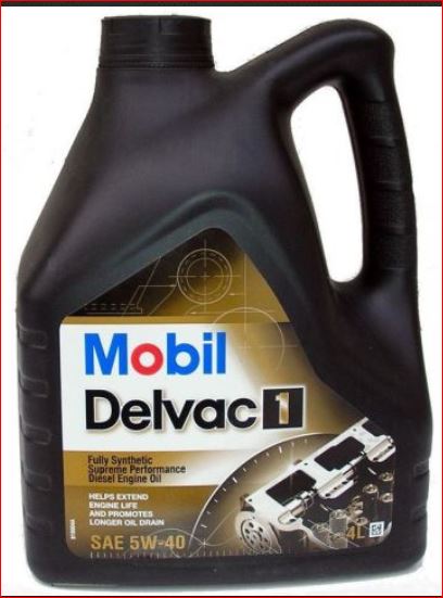

купил и поменял сегодня масло.
привез камрад без букв SHC,с буквами в 20 литровках только,я решил пока на пробу взять 2х4 л. без букв. вроде сошлись на мнении,что зачем платить больше...
масло обошлось вообще в халяву,по 980 р. за канистру,но это закупка-теперь придется мне ему что-нить починить бесплатно. а то неудобно как-то...
зимой посмотрю как оно себя вести будет.
теперь вместо 7 т.км до замены,погоняю тысяч до 12,посмотрим.

Так речь про Mobil Delvac 1 5W-40. О его назначении надо говорить по его же международной отраслевой спецификации – в данном случае входит Global DHD-1 и JASO DH-1. Рекомендация Mobil Delvac 1 5W-40 среди прочих включает и «высокофорсированные бензиновые двигатели», где 2500 об. это ни о чем. А ремонт после Mobil Delvac 1 5W-40 скорей означать и то, что такой эксплуатации на другом масле ДВС давно бы не выдержал.SNOOPER писал(а): Я мотор делал после делвака, так износ везде.
Вы не задумывались почему это масло для магистральных тягачей и спецтехники?
Просто на них у двигателей максимум 2500 оборотов.
Что впрочем косвенно и подтвердили в ответе выше.
На картинке данные эксплуатации масел с применением д/т с содержанием серы в сотни раз хуже ГОСТов РФ. В таких условиях маслу Mobil Delvac 1 5W-40 с TBN выше числа 10 надо пройти до 5000 км., чтоб по основному защитному свойству сравнятся, например, с новым из канистры маслом Castrol c TBN ~7.
