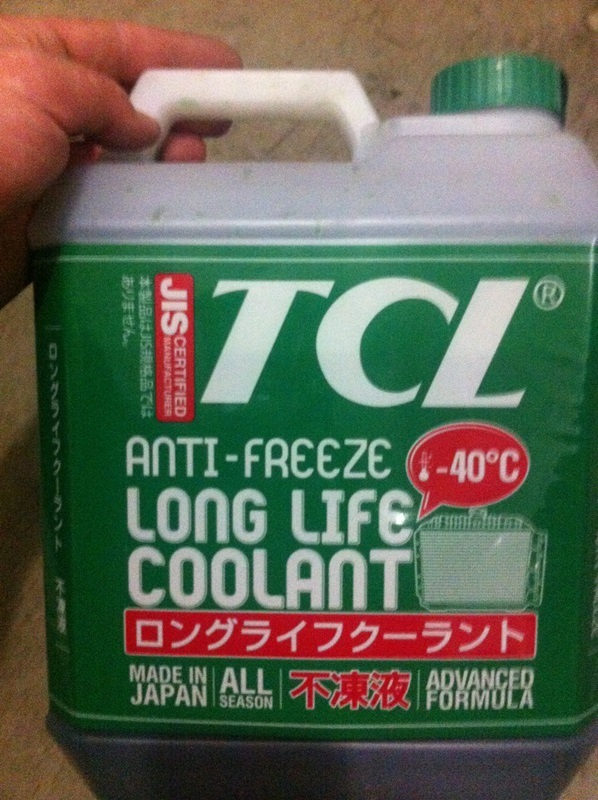

Собрался заменить антифриз, сначала купил, потом начал разбираться :*WALL*:
Посоветовали взять такой http://www.tcl-japan.ru/catalog/antifriz-40/392/
Почитал форум и фак, вроде как смешивать с нашим родным нельзя, соответственно нужно промывать систему.

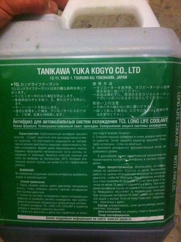

Ну так тут, где то на форуме вычитал, что с завода у нас залит антифриз с гликолевой основой.
А тот который я купил карбоксилатовый. Или я что напутал?

Никакой TCL не карбоксилатный. Обычный гликолевый, причем не самого высокого качества. Проходил его еще на тойоте 3 года назад.
