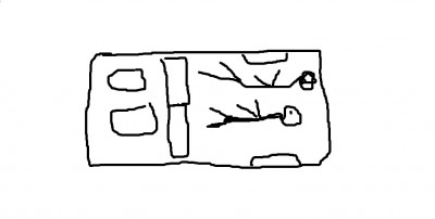

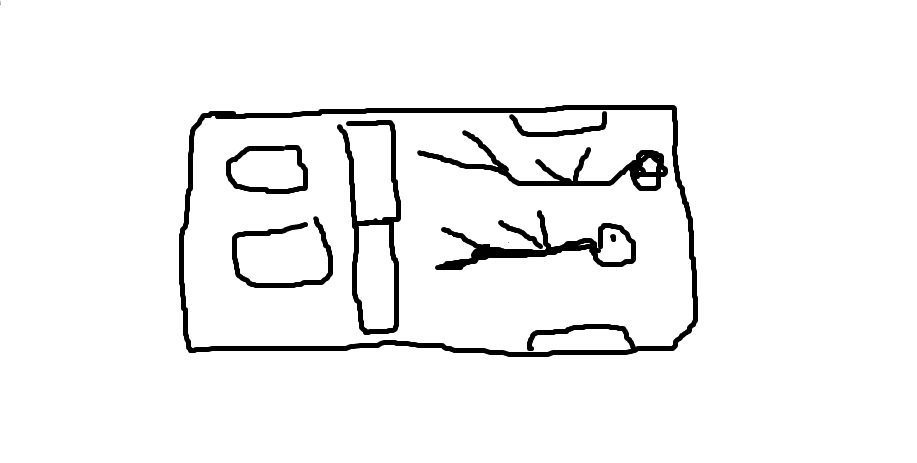

Сплю в багажнике головой к задней двери,барахло всё перекидываю на передние сиденья и полик,часть под машиной валяется,спать удобно,рост 182 и ещё жена там же с ростом 165.

А второй ряд при этом сложен или снят вовсе? Что-то я не представляю как спать с установленным вторым рядом, даже если его сложить..drozd272 писал(а):Сплю в багажнике головой к задней двери,барахло всё перекидываю на передние сиденья и полик,часть под машиной валяется,спать удобно,рост 182 и ещё жена там же с ростом 165.

Сложен,там получается около 170см,если снять сидухи,то около 2х метров.На боку или на спине нормально отдыхается.Тоже схемку нарисовал

О - о, коллега - художникdrozd272 писал(а):Тоже схемку нарисовал![]()
На заре своих изысканий спальных мест мы тоже пробовали такой вариант. Но хлама в багажнике оказалось слишком много и когда едешь пять дней и четыре ночевки, то желание перетескивать все барахло с места на место быстро улетучилось. А под машину складывать ваще не вариант - кругом крысы, коты, собаки, да и просто козлы обыкновенные

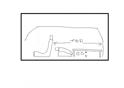

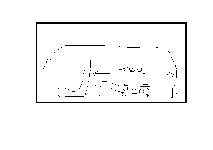

Я же говорю, что самый оптимальный вариант, если есть необходимость спать в машине - это спальная полка. Необязательно городить сложную систему, по примеру Скитальца. Достаточно сделать легкий каркас, который будет крепиться в стандартные точки от крючков сетки и саму полку. Если сделать высотой по уровню опущенной спинки заднего сиденья, можно использовать его как продолжение лежанки, и общая длина получится около 190 см. Положить сверху самонадувной коврик и спальник и все. Ширина не очень получается из-за арок около 1 м , но в принципе даже вдвоем можно нормально улечься, а одному вообще нормально будет. При этом под полку можно сложить самые неходовые вещи, снаряжение и пр., а на полку ставить легкие и объемные сумки, которые можно на ночь перемещать на передние сиденья. Если же нужно возить с собой постоянно что-то крупное, то тогда лучше поднять полку выше на уровень окон багажника, но система становится более громоздкой, т.к. надо делать удлинители полки над сиденьями.
Тоже заразился рисованием
Условная схема и примерные размеры

SKS, спасибо, классно! действительно..и полку разборную не так сложно будет сделать..
