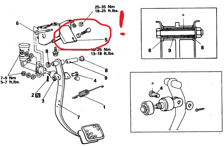

Вот оно.

спасибо большое, завтра буду ковырять, сегодня пытался снова что-то делать с прокачкой, может из-за того что педаль низко сидит такая конитель, но прокачать никак не удалось, завтра весь день свободный, буду пробовать разные способыАльберт75 писал(а):Вот оно.
сегодня скинул трубку которая подходит к ГЦС, налил жидкость а из той дырки не бежит, решил что забита, снял цилиндр, а у меня поршень вдавлен на всю и застрял там, разобрал все снова, промыл еще раз, промазал тормозухой и собрал, вроде как качает нормально(в первый раз ума не хватило проверить, вставил и собрал все

вроде не вроде! Че ромашку устроили? Залезьте и гляньте соединение! Если там нет выработки в педали...дальше думайте!Старый_Пень писал(а):да вроде нормально там все, до этого пол года ездил без проблем, стоит примерно вровень с остальными педалями, или же сцепление должно быть значительно задрано?Карбафос писал(а):Большая вероятность: выработка на педали и пружина. Замена стоит коппейки. А то что вы написали...маловероятно. Осмотр педали делали?
У вас машина не девачка...сначало одно проверьте. А потом в заводские настройки лезте.

педаль поднял до уровня, кстати одним ключем на 14 все это делалось и ничего не снимал, провода только мешали, но вопрос от неопытного, а где именно должна быть выработка не педали, можете на картинке показать, если не сложно?Карбафос писал(а):вроде не вроде! Че ромашку устроили? Залезьте и гляньте соединение! Если там нет выработки в педали...дальше думайте!

В месте соединения с цилиндром..шибко не продуманное место. Там и деформируется с годами.Старый_Пень писал(а):педаль поднял до уровня, кстати одним ключем на 14 все это делалось и ничего не снимал, провода только мешали, но вопрос от неопытного, а где именно должна быть выработка не педали, можете на картинке показать, если не сложно?Карбафос писал(а):вроде не вроде! Че ромашку устроили? Залезьте и гляньте соединение! Если там нет выработки в педали...дальше думайте!
Если у вас, педаль не меняли...полюбому выработка должна быть. А если выработка, то и силы (по физике)
действуют по другому и пружина не возвращает педальку...

без понятия вообще что там менялось, но педаль отрегулировал как надо(18,5 см) возвращается назад все нормальноКарбафос писал(а):
