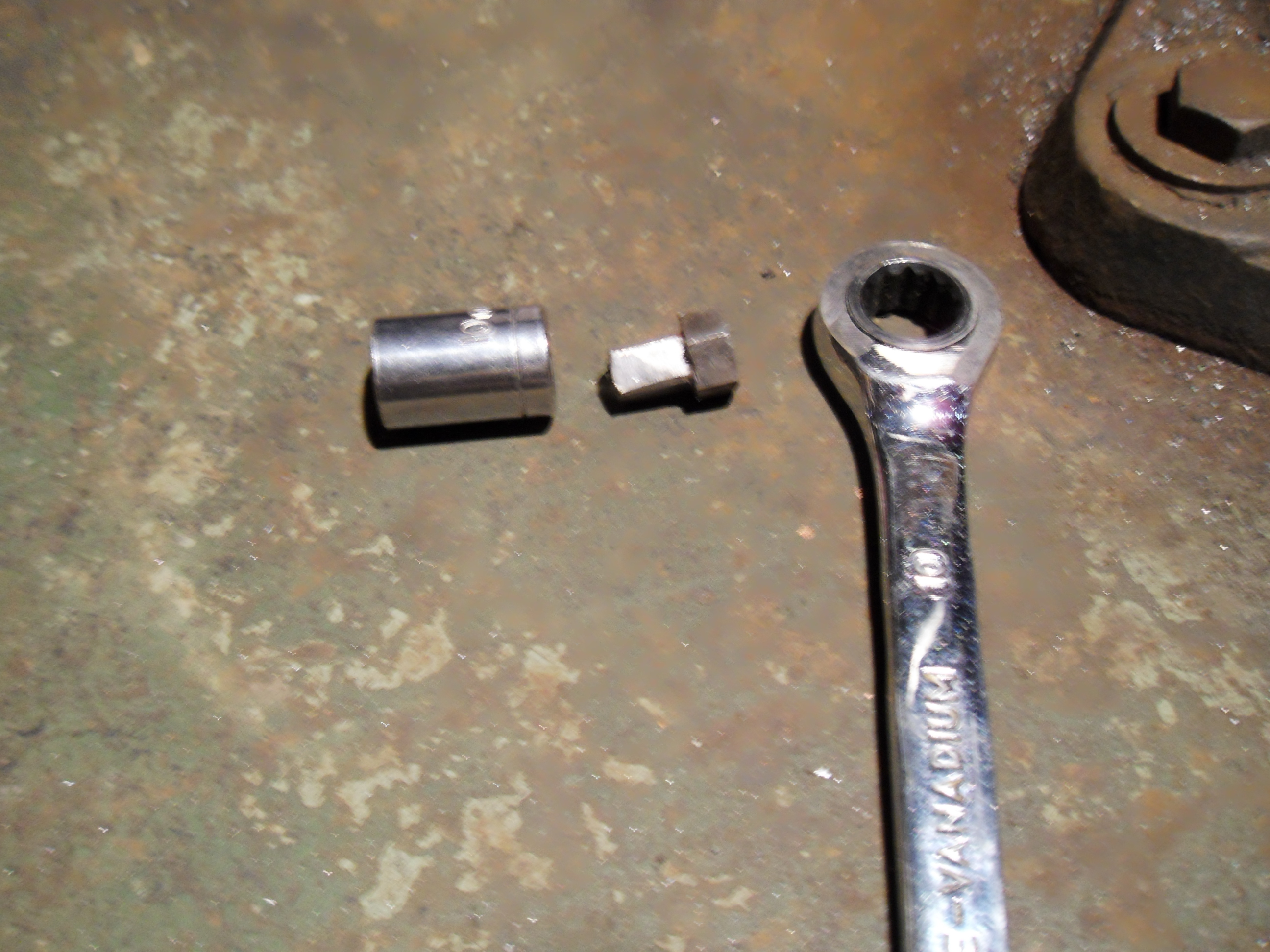

Коллеги, а не подскажите как открутить проще всего этот самый болт под крылом?
все разобрал сегодня на даче, дошел до этого болта и собрал обратно так и не починив ксенон
- M331
- Сообщения: 213
- Зарегистрирован: 24 фев 2016, 00:21
- Двигатель:: 4m41
- Откуда: СПб
- Благодарил (а): 7 раз
- Поблагодарили: 19 раз
Re: Блок розжига ксенона или его разъём - РЕШЕНИЕ ПРОБЛЕМЫ !
Я откручивал маленькой трещеткой 1/4 и головкой на 10, возможно длинной, не помню точно, оттягивая бампер. Предварительно отцепив накладку крыла от бампера и отстегнув бампер с защелки крыла и открутив бампер с низу.

Пользовался вот таким ключом .Снял и поставил фары не откручивая бампер.

baza1978
- Сообщения: 32
- Зарегистрирован: 04 окт 2016, 13:27
- Двигатель:: 6G75
- Мой автомобиль(и):: pajero IV 08 3.8
- Откуда: Санкт-Петербург
- Благодарил (а): 8 раз
- Поблагодарили: 3 раза
спасибо за идею, то что надо, пойду токарю напрягуUstin писал(а):Пользовался вот таким ключом .Снял и поставил фары не откручивая бампер.

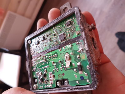

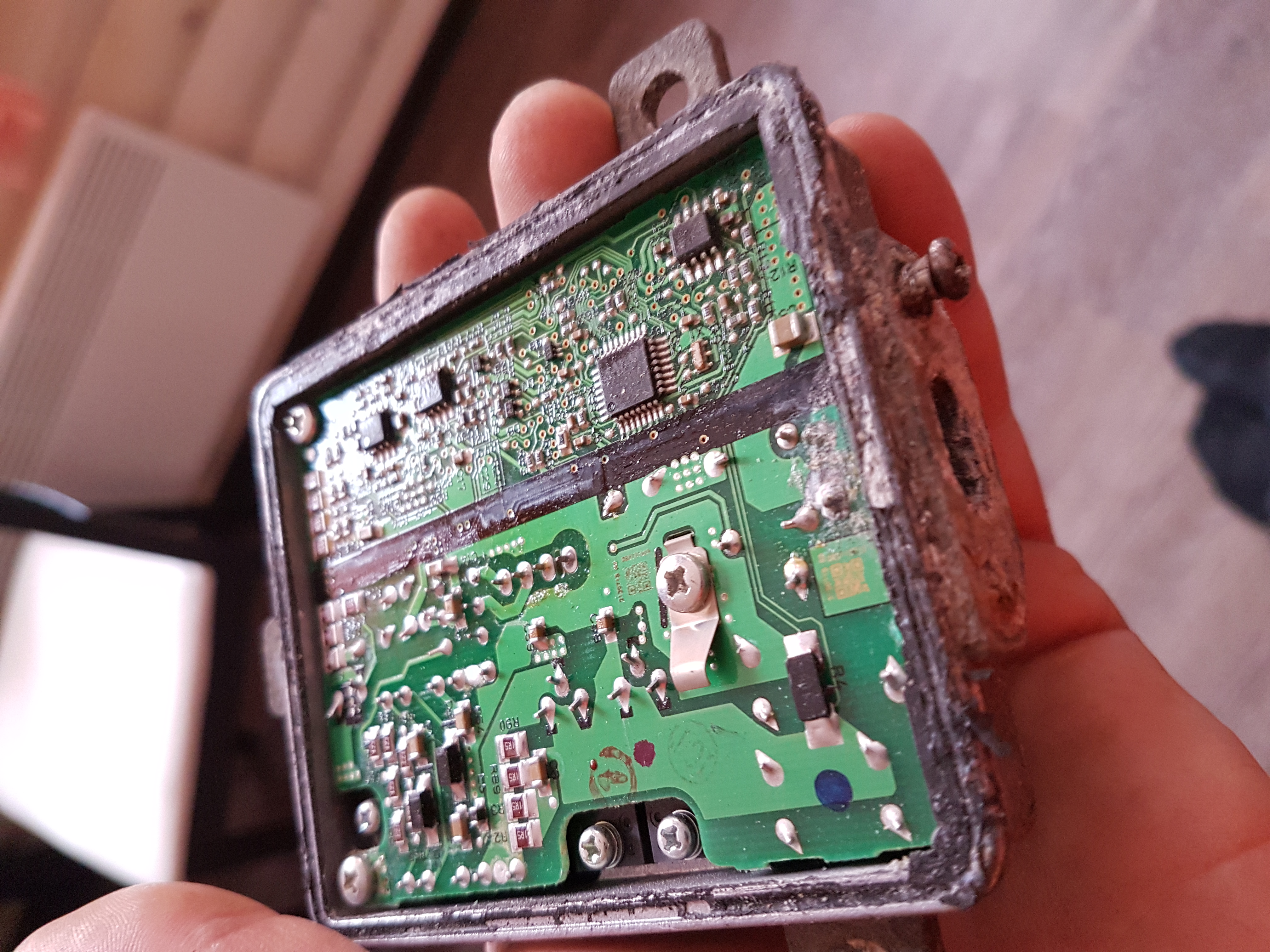

Снял блок разъём выпал на руки, как дальше разобрать это ржавое барахло?
Temofey0
- Сообщения: 90
- Зарегистрирован: 07 мар 2014, 13:08
- Двигатель:: 6G75
- Откуда: МО., Подольск
- Благодарил (а): 23 раза
- Поблагодарили: 6 раз
Можно выкинуть. Там обломаны контакты. Если хочется дальше разобрать, нужно отпаять в центре контакты. Про болты не помню...baza1978 писал(а):Снял блок разъём выпал на руки, как дальше разобрать это ржавое барахло?
