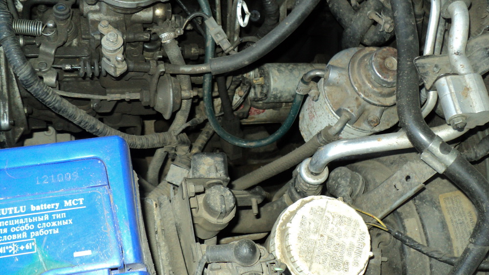

Да, ссылка очень полезная, начал уже потихоньку разбираться. Просто самое интересное как раз с 20-х страниц начинается))flamer писал(а):Сколько реле для нагрева свечей стоит под капотом.В ссылке которую давал там всё есть как определять?
Собственно возник такой вопрос. Вот моя машина. Какая система у меня стоит? С одной стороны похожа на SQG, т.к. рядом с реле стоит еще что-то, но с другой стороны не пойму. Возможно вторая приблуда - это какой-то колхоз как и много в моей машине доставшееся от старого хозяина.

Похоже SQG,второе реле меняли.Теперь смотри какие свечи, и алгоритм работы системы.
Будем дальше разбираться.

Фотки стенда есть по этой ссылке, у меня нечто подобное. http://www.toyota-ace.ru/raspyl.htmblacat писал(а):А на этом стенде можно только распыл проверить или можно и прочистить? Можешь фотки скинуть?
Ну на стенде контролируется давление открытия форсунки, проверяется распыл, отсечка. При завершении впрыска форсункой, при ее работе должен быть слышен отчетливый щелчок, запироание иглой распылителя. Далее можно проверить форсунку на герметичность. Да, еще при расборе форсунки запаситесь регулировочными шайбами, некоторые кусочки лезвия подкладывают, но я так не делаю.
Идем дальше. штуцер обратки, это тот болт, который на вашей фотографии находится сзади ТНВД, к нему подходят 2 шланга, один с форсунок, с рампы обратки тоненький, второй толще, идет для слива обратно в бак. Внутри этого штуцера есть сеточка. Клапан отсечки топливоподачи, ниже штуцера обратки, к нему подходит проводок электрический, подает на него питание 12 вольт при включении замка зажигания, тем самым открывая подачу топлива к секции высокого давления ТНВД, попросту распред головке.
По виду ТНВД, нормальный ТНВД как правило сухой, пусть даже в пыли, но сухой. У Вас он грязный на вид и жирный. рукой внизуТНВД проведите, не текут ли заглушки регулятора опережения впрыска.
Ну а дальше Вам правильно на свечи указщали. Разберитесь какая система управления нагревом свечей у Вас, как она работает, правильно или нет, какие свечи стоят, исправные ли. Доходит ли до шины свечей напряжение или нет. А то может просто реле щелкает и все.
