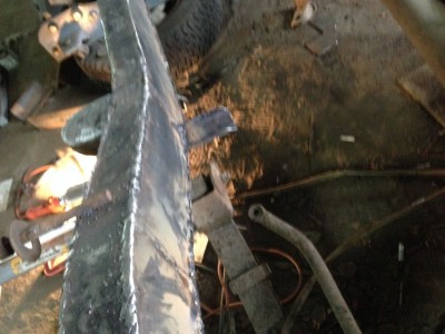

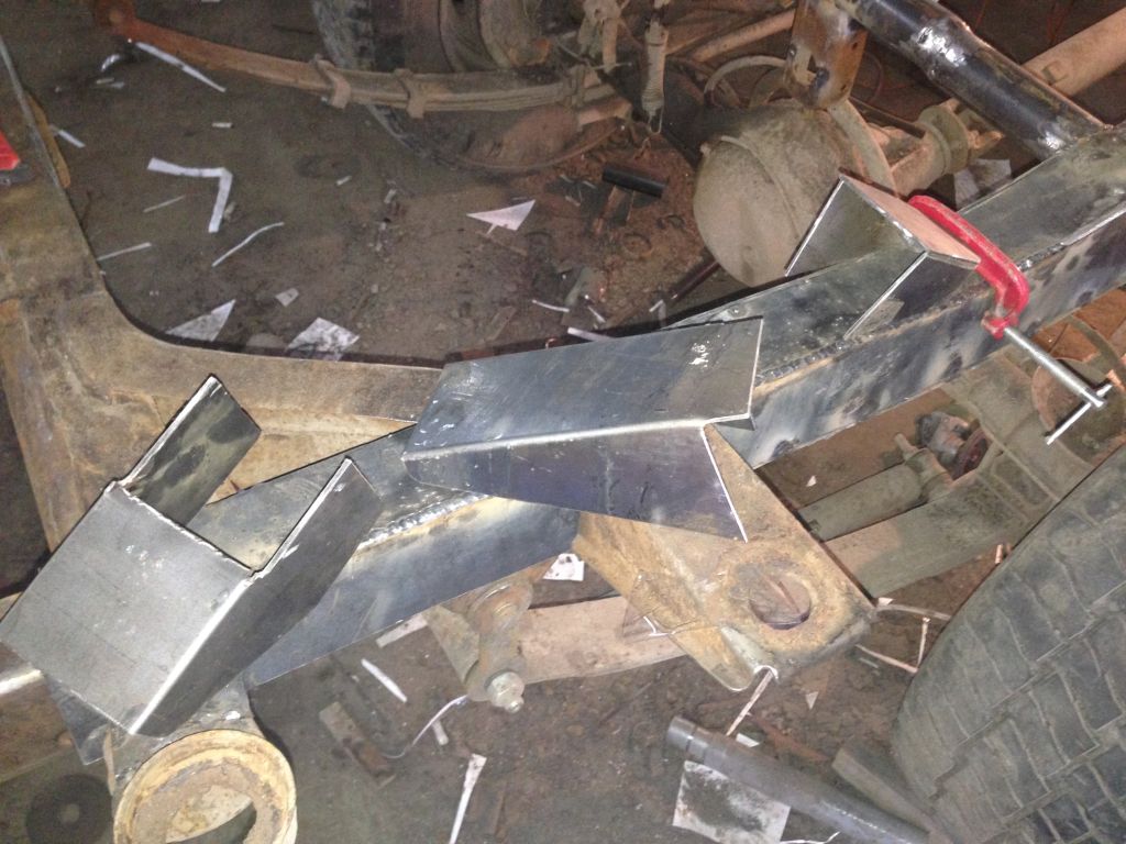

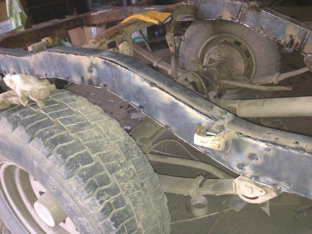

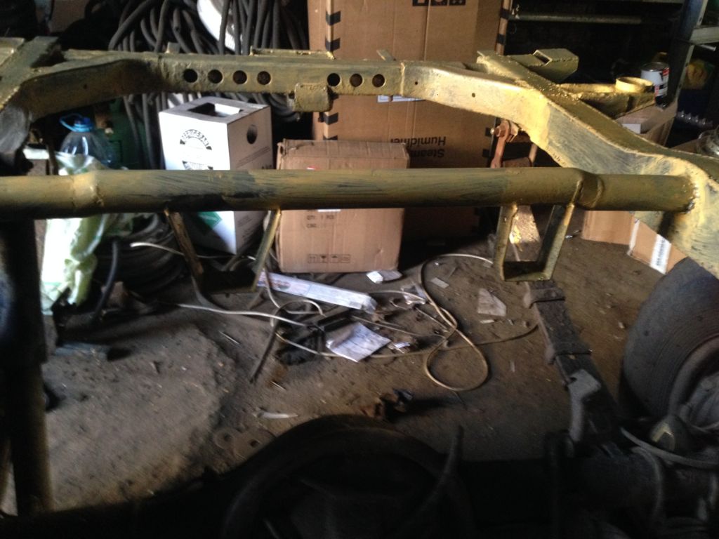

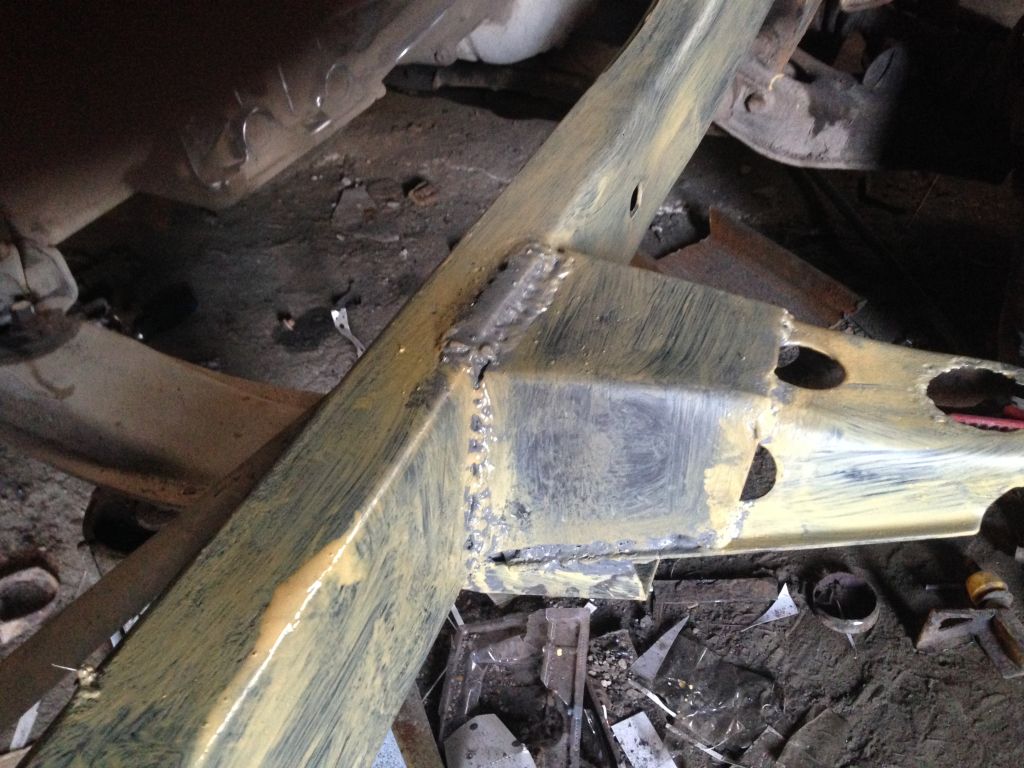

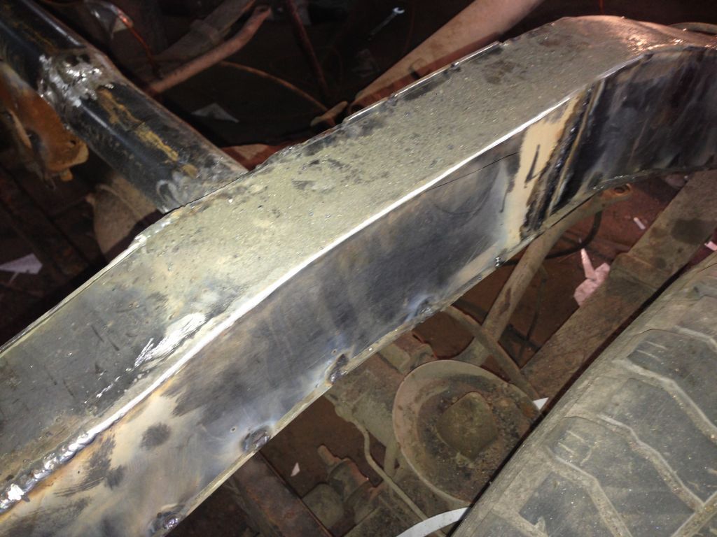

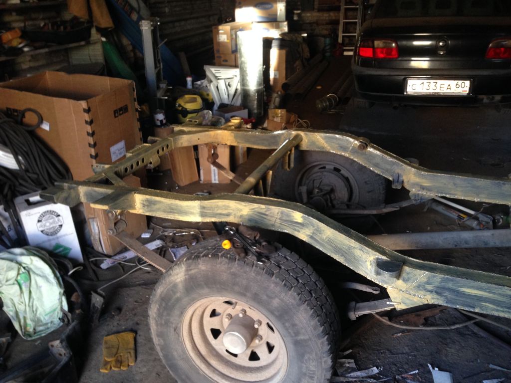

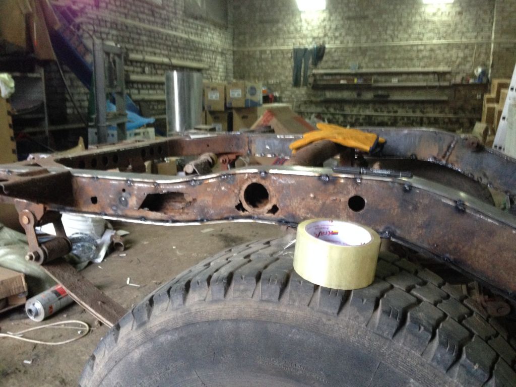

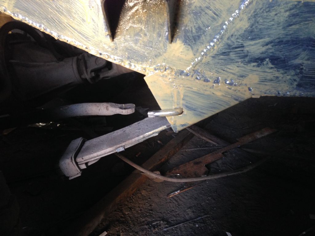

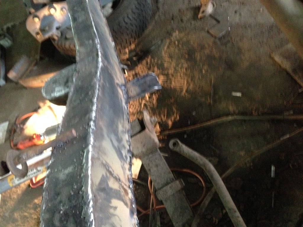

Давно не писал, никак было не скинуть фотки. Процесс идёт...
Заплатки вырезал не размечая, просто приклеивал лекало скотчем к листу стали и резал болгаркой.
Место, где был номер. Сначала хотел зашлифовать швы таким образом, потом передумал...
Заготовки опор
Покрыл кислотником
Переднее крепление рессоры
Поперечная труба с креплениями бака
Крепление траверсы КПП и опора кузова

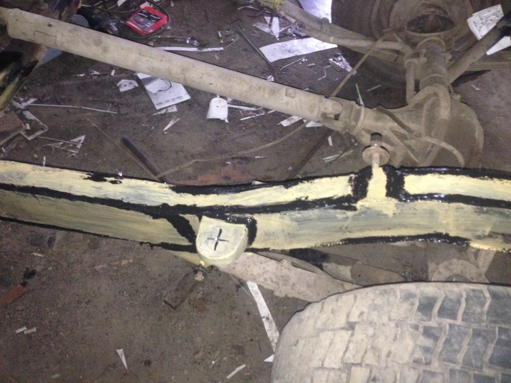

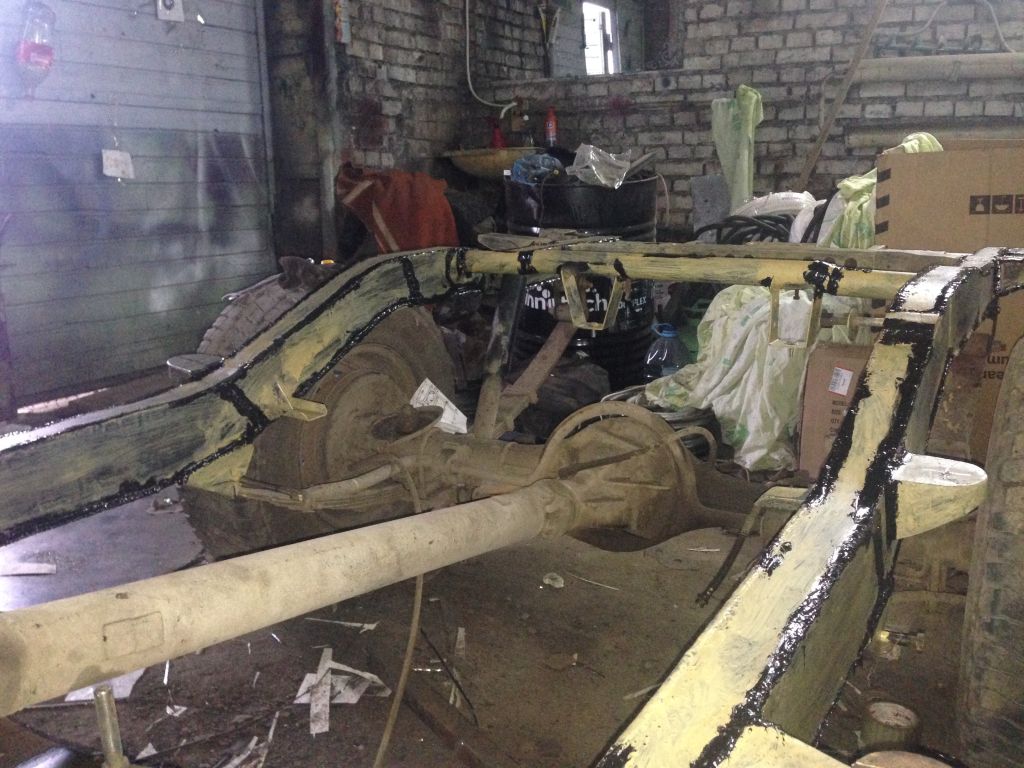

Просверлил в новой раме с верху отверстия на расстоянии примерно 20 см друг от друга и задул мовилью, потом промазал сварные швы полиуретановым шовным герметиком
Красить буду вот этим, наверное завтра...

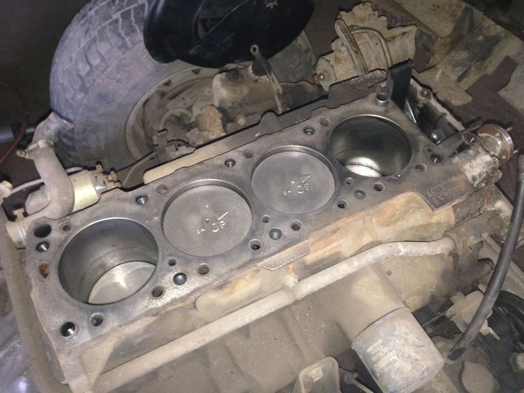

Снял голову - блок как новый, поршни колом стоят))

Все очень правильно и красиво. А значит надежно.

Дааа, ьерпения и еще раз терпения, хорошо получается..яб уже бросил..

Да там время то потрачено часов 30-40). Еслиб ещё варить нормально умел... Хотя потихоньку начинаю дружить с дугой))
