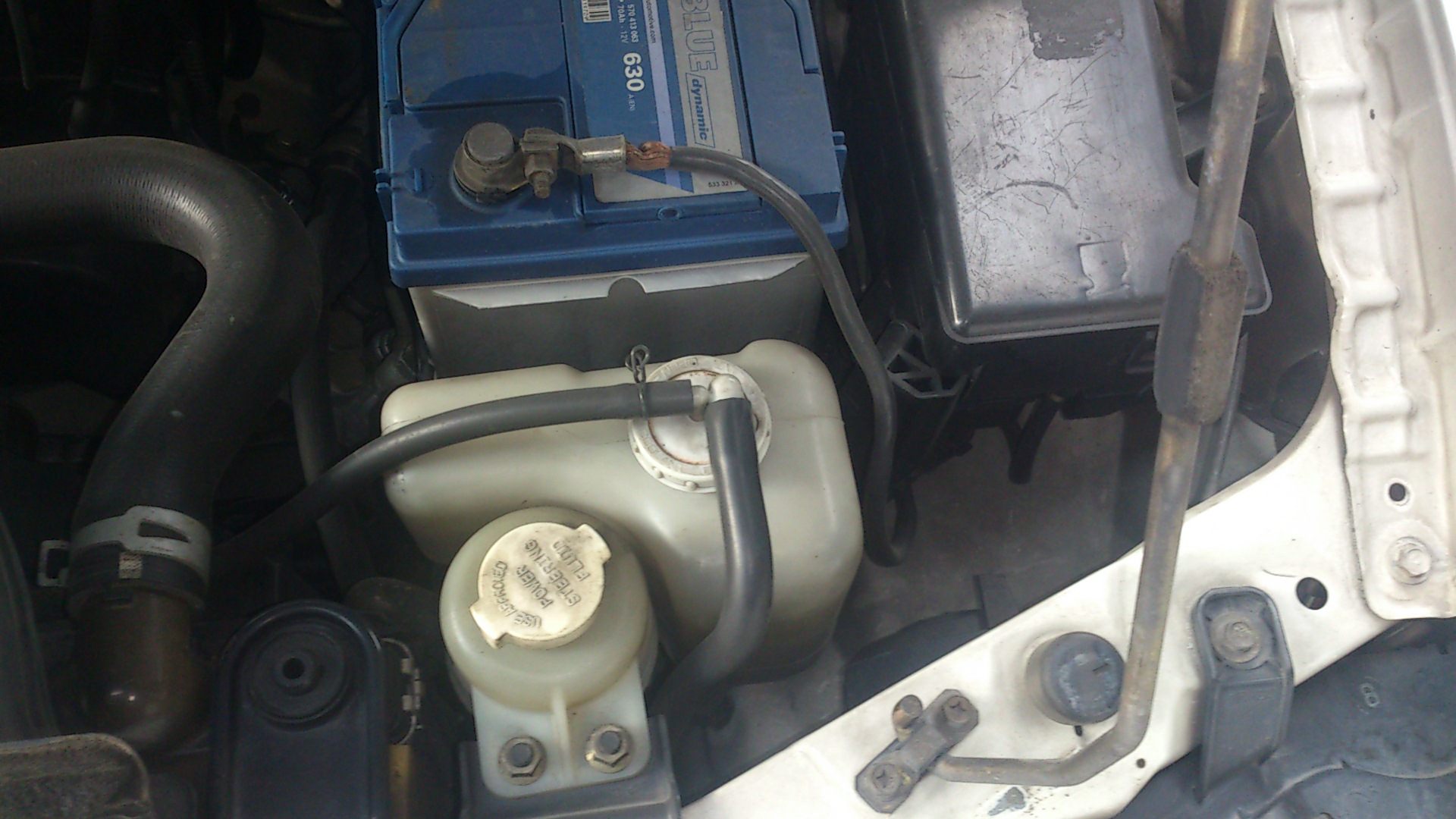

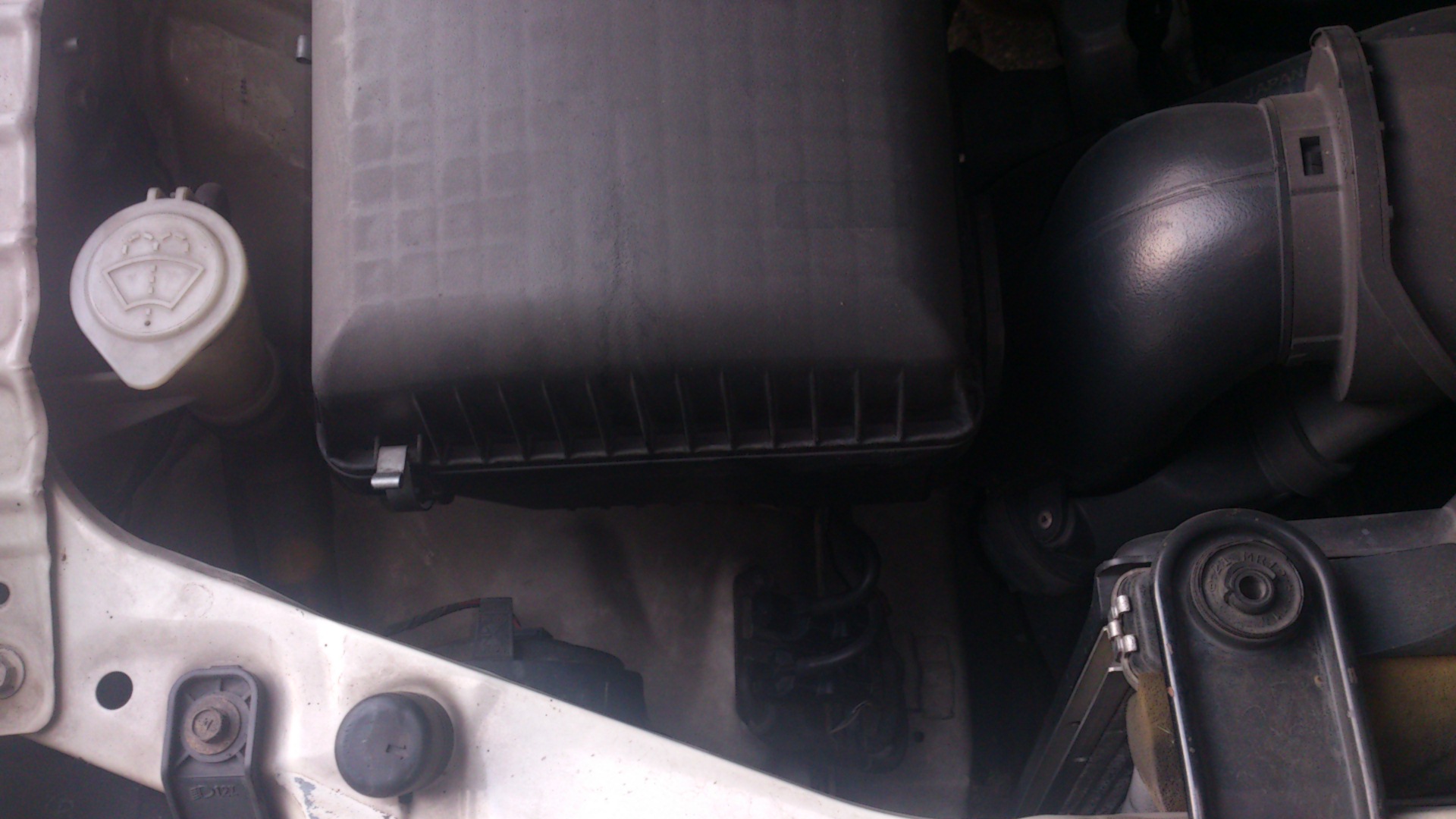

Чего то вы тут ужасы рассказываете. Сходил к машине, свободно вывернул лампочку (со стороны воздухана) со стороны предохранителей тоже (только вытаскивать неудобно , жгут проводов мешает)
Мы же тут про лампочки габаритов толкуем?

HiTEX, а нам только в конце сказали - что вебаста мешается.
Я себе однажды блоки розжига так закрепил - что так же не мог ни одну лампу поменять.
Вот был клин мозгов тогда - ранее менял, а теперь не могу :%): Потом дошло, перекрепил блоки и всё ОК,

HiTEX, вот тебе не лень сфоткать и "на пальцах" пояснить.
А ТС-у это труднее видно - раз только пишет, что места нет.
На твоих фотках понятно сразу - что места много и фару снимать.... иррационально как бы.
ОФФФ: HiTEX, а что так чисто под капотом? помыл недавно, перед зимой? Аж завидно.(я по хорошему)

Всегда под капотом чисто (керхер прикупил себе пару лет назад) чего не скажешь про кузов машинки (мою только осенью и весной) ::-D:
PS Машинка стоит рядом с дверями офиса, пройти надо 5 метров от кресла, капот открыт (клапана ревизировал) телефон с собой всегда, ну чегоб не сфоткать :*VICTORY*:
