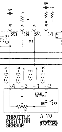

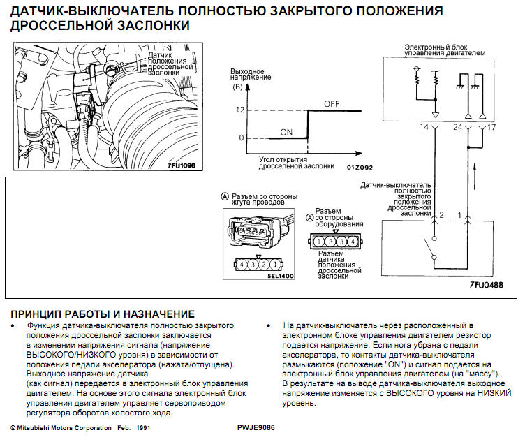

Re: Почему ЭБУ богатит смесь?
В датчике положения дроссельной заслонки на самом деле два датчика - переменный резистор и концевик. Вот концевик (Idle switch) и замыкается в крайнем положении, показывает ЭБУ, что это край, хотя при этом переменник стоит на 12% у меня, например.
А, вон ты про что!
Ну проверь...
Ну проверь...
Дим, дык может датчик "не дотягивается" до контакта, там что-то на копейки его крутанут можно . Я свой обычным тестером проверял прямо на разъёме, срабатывает или нет. Если чо, то подкрутить его тоже не долго.
