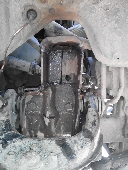

МЛЯЯЯЯ..... ну чо вы все такие деревянные??????
Ещё раз.... поднимай авту за бампер.... верх колеса стремится к раме.... А теперь все дружно лезем под машину....и о чудо верхний рычаг прикручен С ОБРАТНОЙ стороны рамы, а теперь чтоб развалить колесо (вы все подкладываете пластины) и рычаг заваливается ВНУТРЬ ЕЩЁ БОЛЬШЕ в итоге у вас колёса стоят "домиком"
Но это ещё не всё.... Открою страшную тайну, РАЗВАЛ (отрицательный-положительный) резину почти не жрёт. Точит резину сход и балансировка.

Смайлик писал(а):МЛЯЯЯЯ..... ну чо вы все такие деревянные??????
Точно деревянные :*CRAZY*:
Честно скажу, что верхний рычаг никогда не снимал и пластины не подкладывал, хотя только на неделе удлинял верхнее крепление аморта и разглядывал крепление рычага, тогда про пластину даже не подумал, что она с другой стороны :*THANK*:
Но с ходом вниз то понятно что домиком колеса становятся :) ну точнее они практически при любом ходе прямо либо ближе к домику должны быть, чтоб работа двухрычажки была правильной

Ну, Александр, расскажи??? Если ты добавишь пластин какой развал будет?????

Для накрученых торсов...
Re: Как правильно поднять подвеску на на паджере спорт 2007г
Добавлено: 16 авг 2016, 09:52
Jenek
Вот тут наглядней

Jenek писал(а):Вот тут наглядней
Ну ладно Снупер (от куда ему знать :*CRAZY*: ), ты то хоть понял???
да да, понял бы чуть позже сам, когда полез бы сайленты менять :) просто я уж подумал, что не понимаю как двухрычажка работает :) а тут дело в другом...
