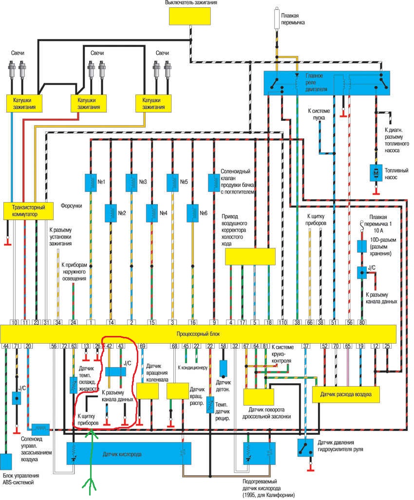

Re: СТАРТЕР не показывает признаков и не горит Приборная пан
Вот тут указано что идет к щитку, вопрос откудаво? Знать бы где вся цепочка находится? Или это вообще не то?
Не то... возми + и соединяй провода на замкепоочередно...
Смотришь на фишку замка 6 клем
123
456
АСС замыкает 3456
ОН замыкает 2346
Старт 1456
Если машина с СРС
АСС 123456
ОН 1246
Старт 1236
На всех замкнутых + минусов там нет...
