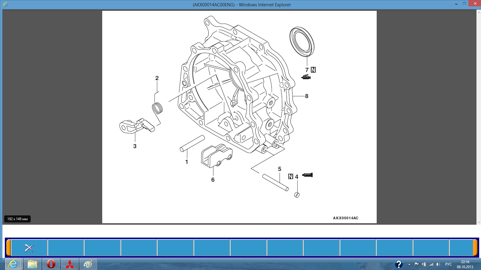

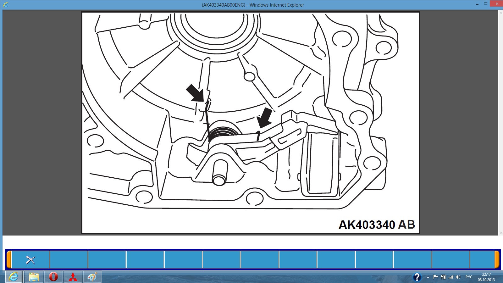

Кстати - может кто-нибудь ссылку подкинуть на схему работы блокировки паркинга?
А кто запрещает?
Вам стараются объяснить как пользоватся чтоб и волки сыты и овцы целы.
Вот детали паркинга.

Спасибо! К сожалению, непонятно что приводит в действие собачку блокировки и как она удерживается в заблокированном положении.

АлександрК писал(а): Спасибо! К сожалению, непонятно что приводит в действие собачку блокировки и как она удерживается в заблокированном положении.
Там коромысло от оси вала переключения режимов.
