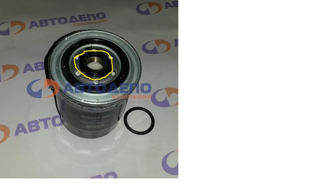

Не, не то кольцо, а вот это, что обведено желтымFox414 писал(а):Желательно кольцо резиновое ставить,возможен подсос воздуха в шланг и ТНВД
как понял вопрос о кольце , которое стоит внутри на сливном вентиле в пробке ( датчике воды)???

Михаил-Тосно подсосавоздуха точно не будет
подача ДТ идёт в центральное отверстие с резьбой, дт проходит с низу в верх выходит в отверстия вокруг центрального.
вода соответственно остаётся в отстойнике с низу.
теоретически резьба закрутится с преднатягом за счёт основного( большого кольца).
посмотри как там устроен корпус лягушки на что наворачивается фильтр может в обход фильтра не пойдёт дт.
моё мнение можно подобрать колечко, выковырять со старого
фильтра
фото некондиционного фильтра выложи.

Спасибо, что отозвался, на самом деле как выяснилось, почему то это кольцо играет важную роль, когда поменял фильтр, этого кольца не было, не придал этому значения и как совпадение машина после простоя стала плохо заводиться, перелазил везде, все пересмотрел, не понятно.Fox414 писал(а):Михаил-Тосно подсосавоздуха точно не будет
моё мнение можно подобрать колечко, выковырять со старогофильтра
И тут вспоминаю, что поставил фильт без этого колечка, на вых. поменял опять фильтр, но уже с кольцом и все, все встало на свои места.
Так и не понятно, на что оно действительно влияет.
