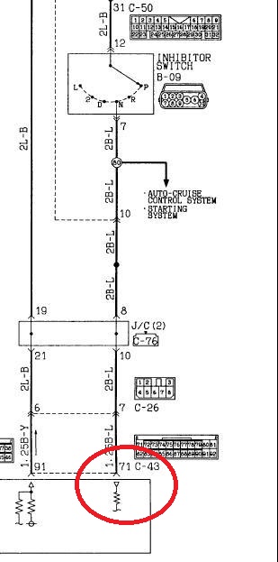

SNOOPER писал(а): Ныряешь к стартеру, цепляешься к тонкому проводу, проводом на который будешь подавать плюс, для запуска двигателя.
Саша!
Для лета такая схема пойдёт... Но вот зимой, в холода, будет ли работать?
Я понимаю, что у меня машина другая, но, если помнишь, была такая тема
http://pajero4x4.ru/bbs/phpBB2/viewtopi ... 3877&hilit
Иначально тоже пустил напрямую на втягивающее... Пока было тепло, проблем не было, но с наступлением осени машина всё сильнее и сильнее капризничала на холодном запуске. Дошло до того, что без жидкостей типа "Холодный пуск" запустить было невозможно, закидывало свечи.
Косяк был в сигнале на ЭБУ. Когда его сымитировал (показал как, там же по ссылке) все проблемы исчезли.
А здесь на 24-х клапаннике, гляжу, сигнал на ЭБУ с ингибитора тоже идёт.
Но как-то странно- только к нейтрали, а если по твоей схеме, то и на Р ...

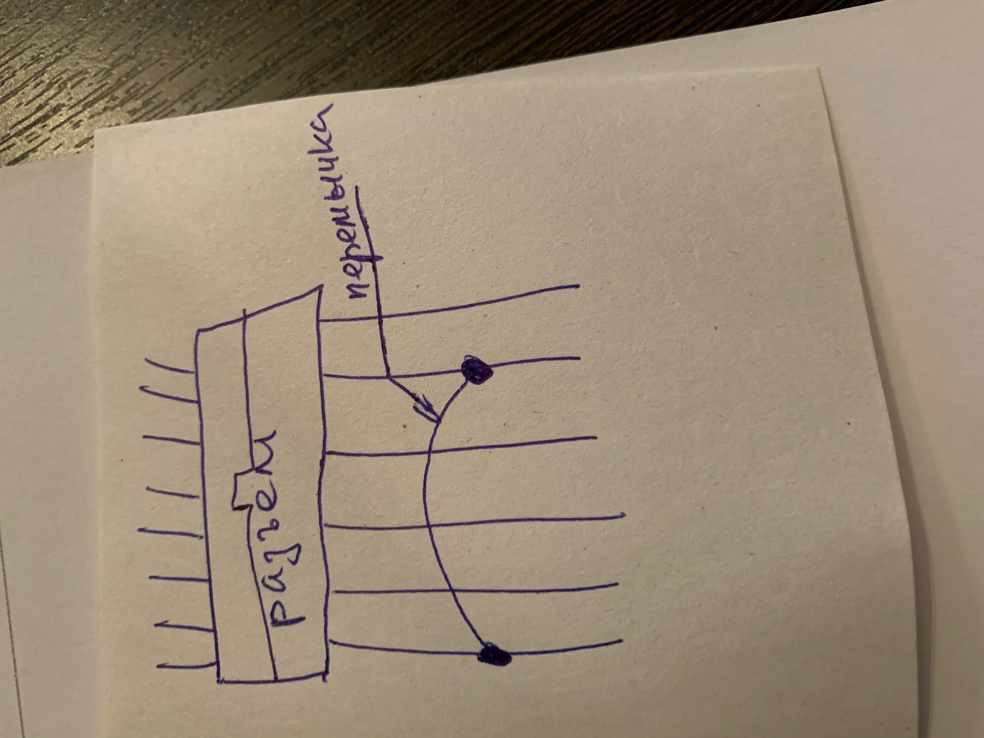

SNOOPER писал(а): А лучше сделай фотки покрупнее как ставил перемычку.
Сейчас сделать не могу( Но схематично так:
Спасибо большое, что помогаете и не бросаете!
Был.. П2, коротыш, 3.0i 6G72 24v, АКПП, 99 г.в. 31" BFG KM2. SuperSelect. Был((
Skoda Rapid, 1.6 CWVA, АКПП, 2021 г.в.
Сообщения: 57477
Поблагодарили: 4803 раза
Периодически не заводится
Эти художества ясности не добавляют.))
Как снимешь выкладывай посмотреть, правильно ли провода нашёл.)

Bear писал(а): Но схематично так:
Лучше сфоткать на месте, как есть , и чтоб цвета проводов и разъёмы были видны.
Сделай с разных ракурсов.
Подать "+" на перемычку- хоть откуда...
Можно как Саша сказал, а самое простое- куском провода подлиннее. Прикрути к перемычке один конец, второй- прямо на "+" АКБ.
