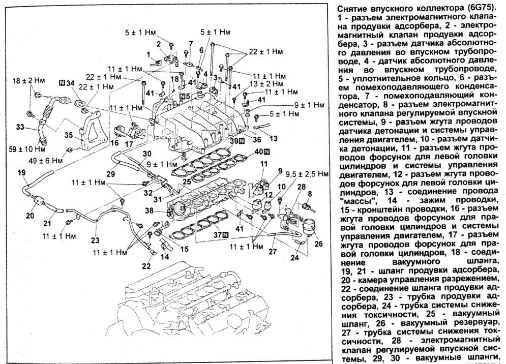

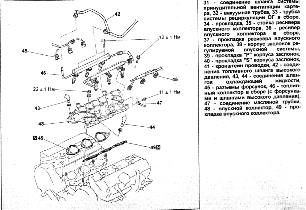

Чтоб добраться до свечей и "страшных заслонок" нужно снять впускной коллектор. Со всеми вытекающими. А вот для замены маслосъемных колпачков нужно поглубжЕЕ в мотор заныривать.

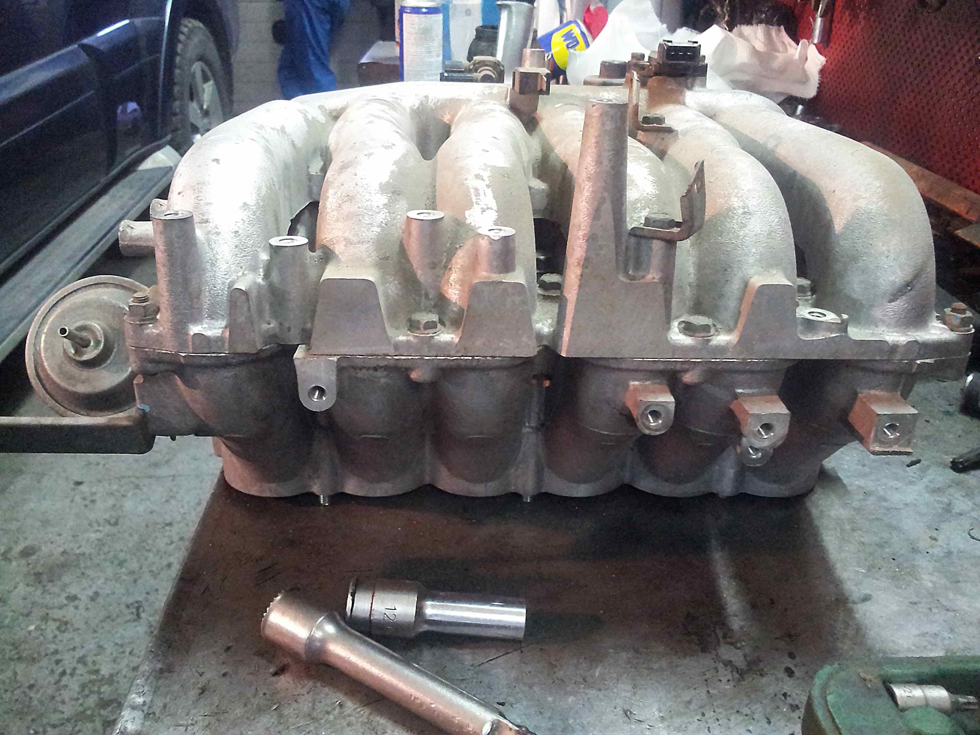

Re: Замена свечей на 3.8 бензин

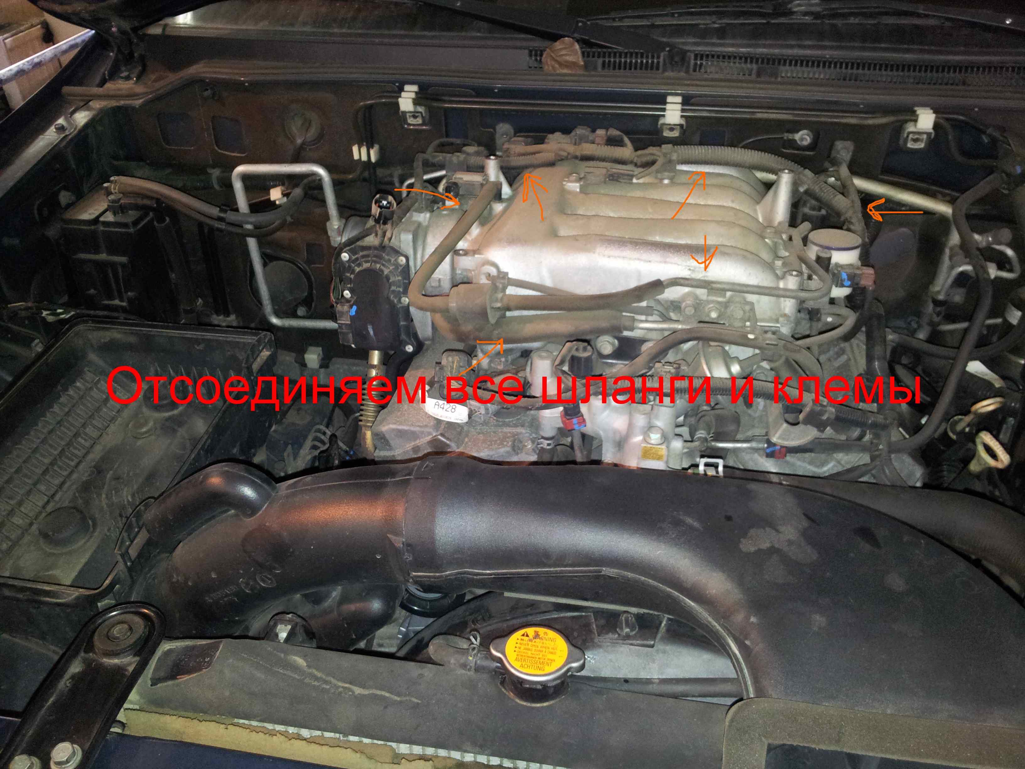

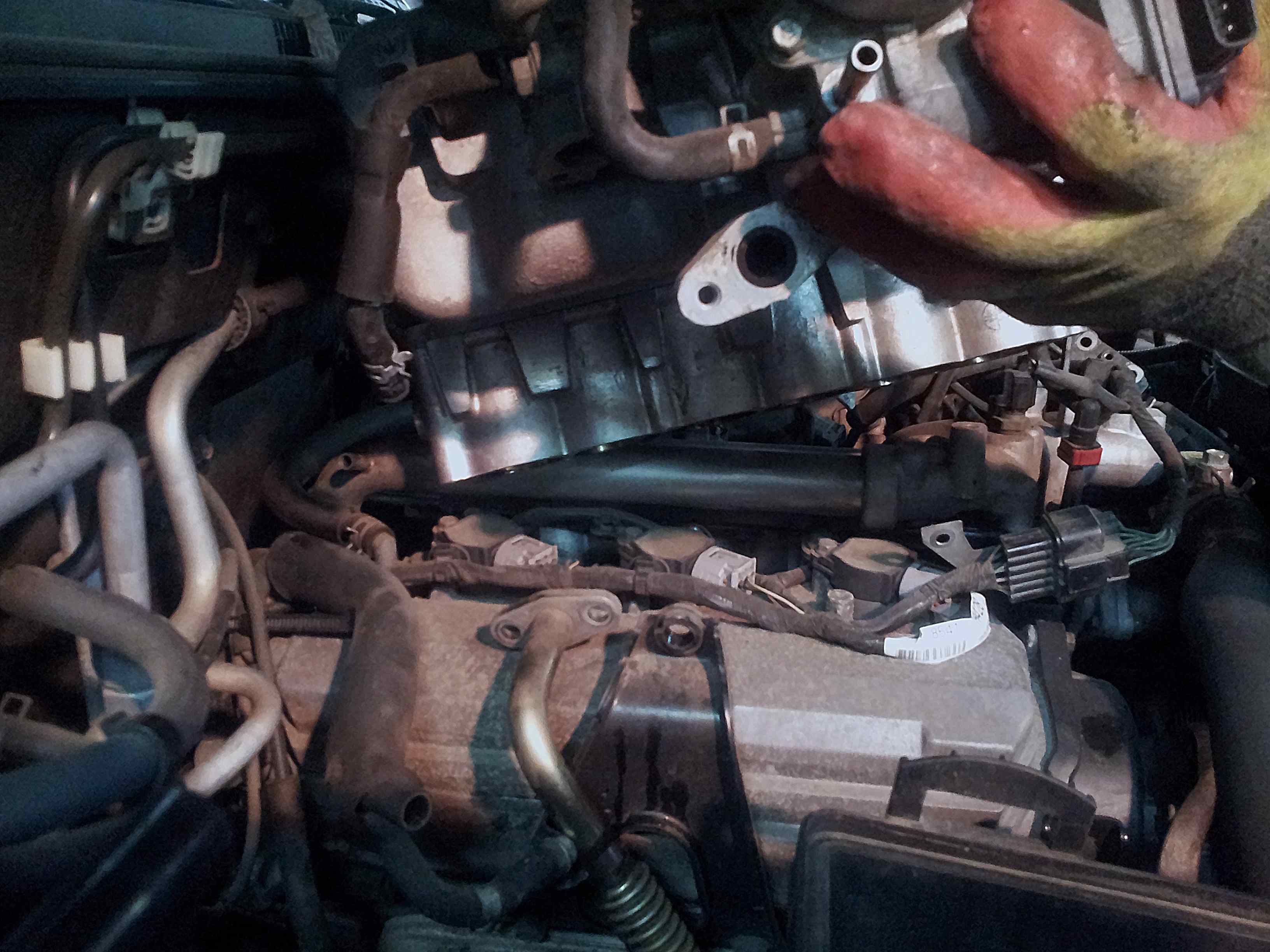

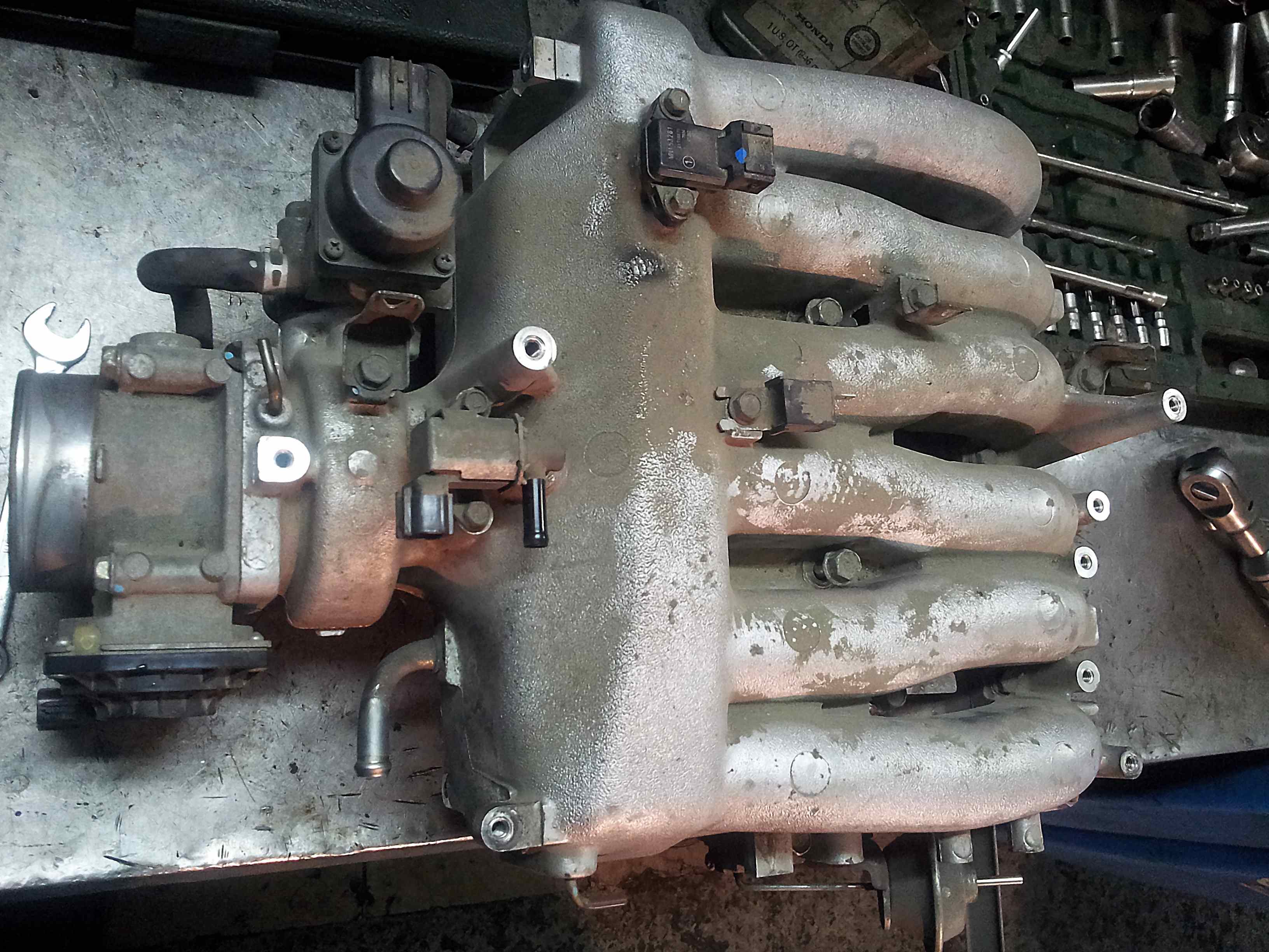

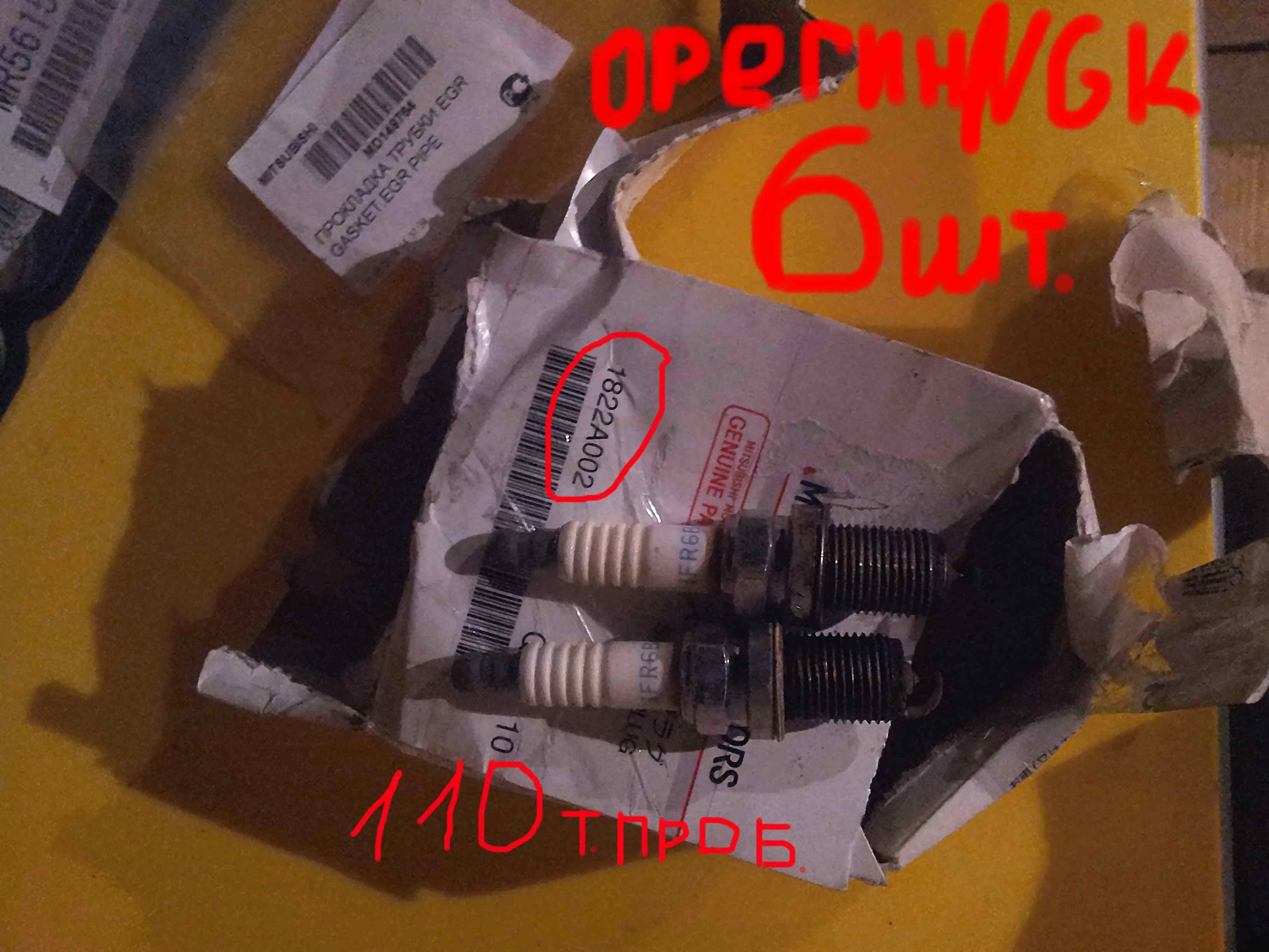

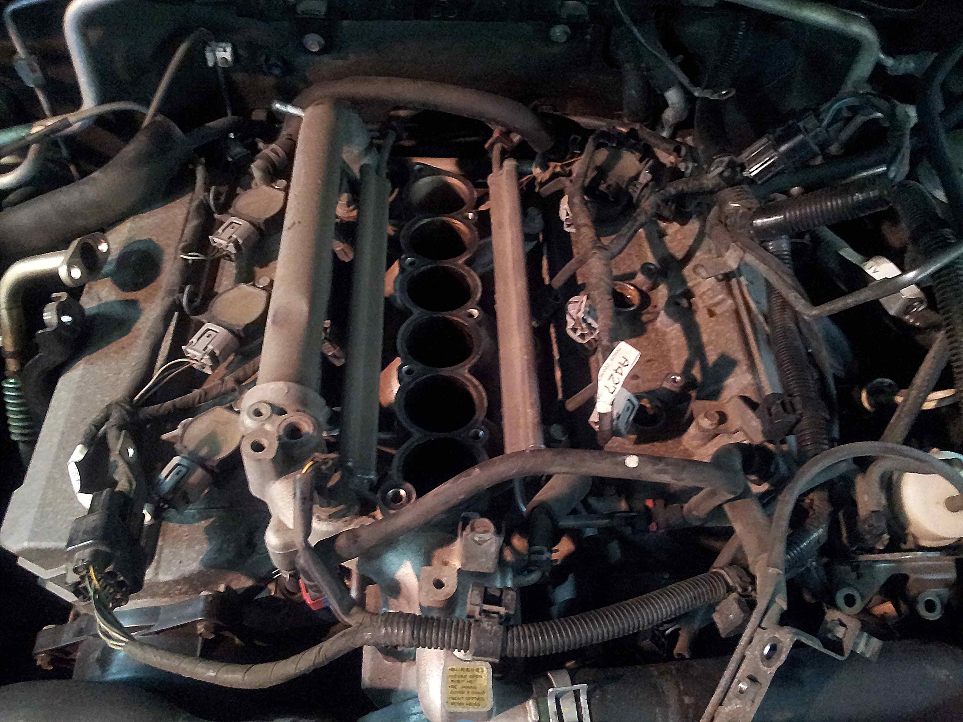

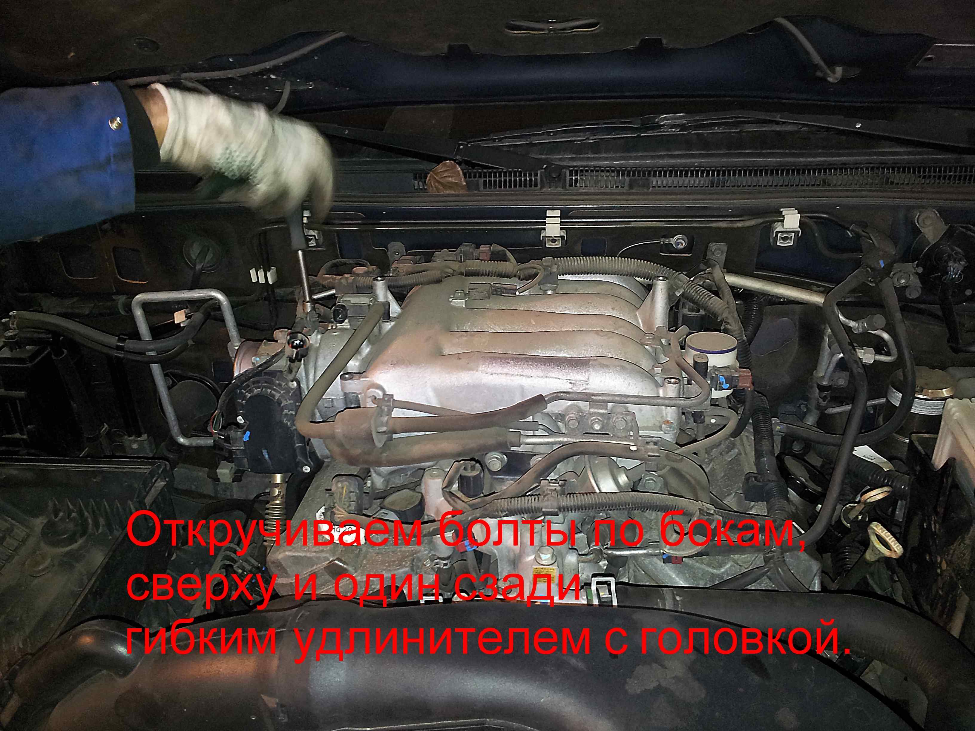

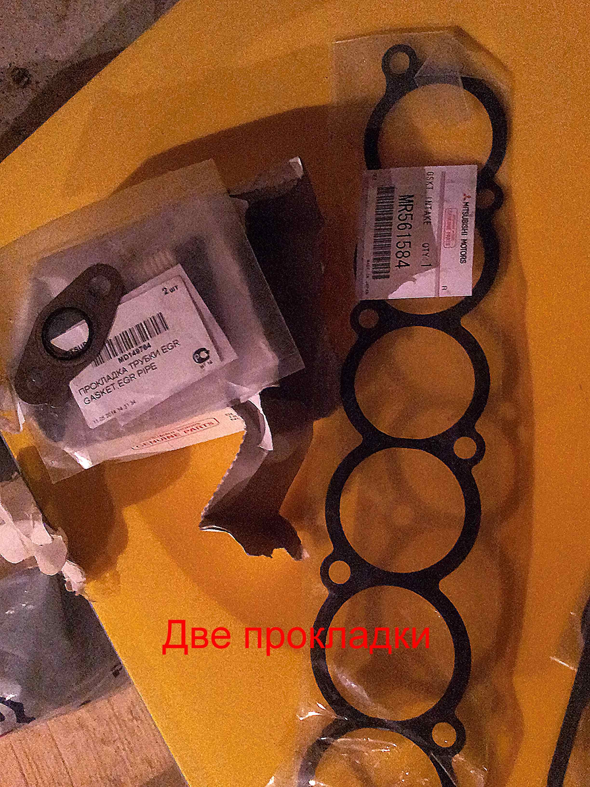

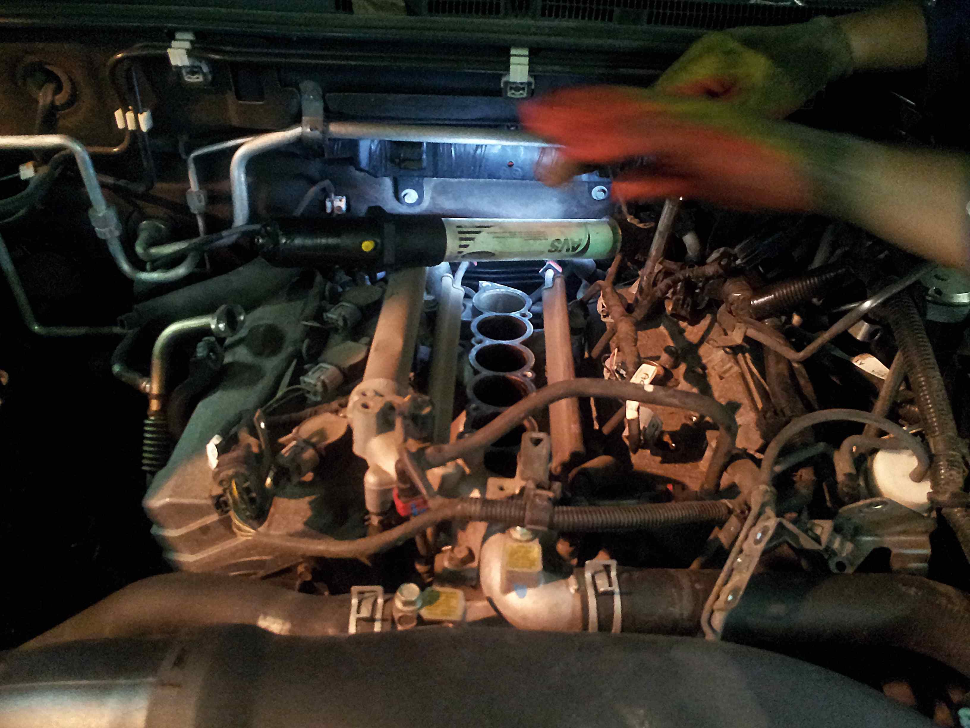

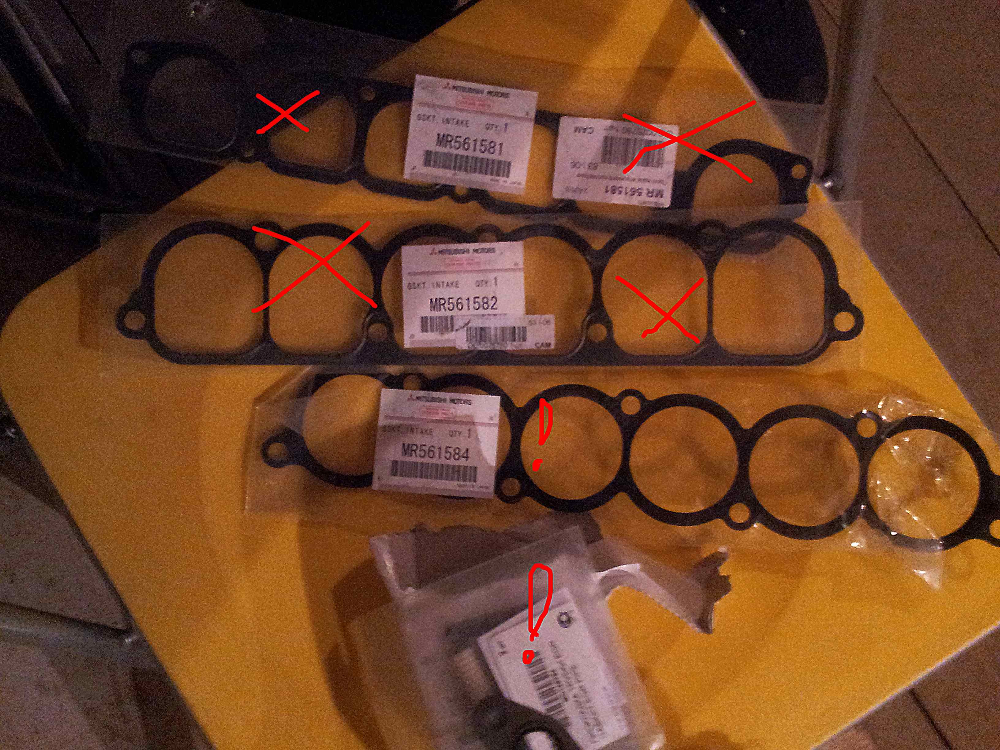

Немного о сегодняшней замене свечей:
При нажатии можно увеличить.
Ни как не ожидал увидеть в оригинале NGK))
Но надо отдать должное отходили 110000км совершенно без проблем.
Знакомый на таких же отходил 170000км.
По регламенту набрал много резинового хлама, который однозначно нет необходимости менять,
всё нормально дышит.
Может на 200000км и пригодится.

Дроссель, коллектор чистился?
В подспорье моменты затяжек
