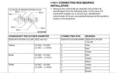

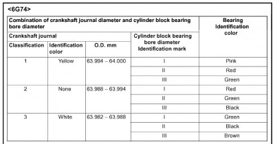

Теоретически можно рассуждать сколь угодно))) а вот можно было померять и на основе этих данных принять решение о том какие вкладыши нужны.
Кстати размеров насколько я помню 5, а не 3...и шаг 6 между размерами....
в номинале мы имеем колено с 64 корень и 55 шатун, это вкладыши с голубой меткой;
Сдедующие идут розовые они имеют размер : корень-64__63.994; шатун 55-54.994; далее идет красный, затем зеленый, потом черный и в конечном результате коричневый
Я все это к чему, к тому что нужно менять, а не гадать на кофейной гуще

Цветовых меток на коленвале не было, это значит, что колена были среднего (второго) размера. Вкладыши были зеленые-все. Движок не стучал. Взял черные. По мнению мастера встали отлично. Прилагаю два файла, скажите, что вам даст промер?
Кстати, когда коленвал повезли на промер, то там, узнав в чем дело, даже мерить его отказывались. Догадываетесь почему?

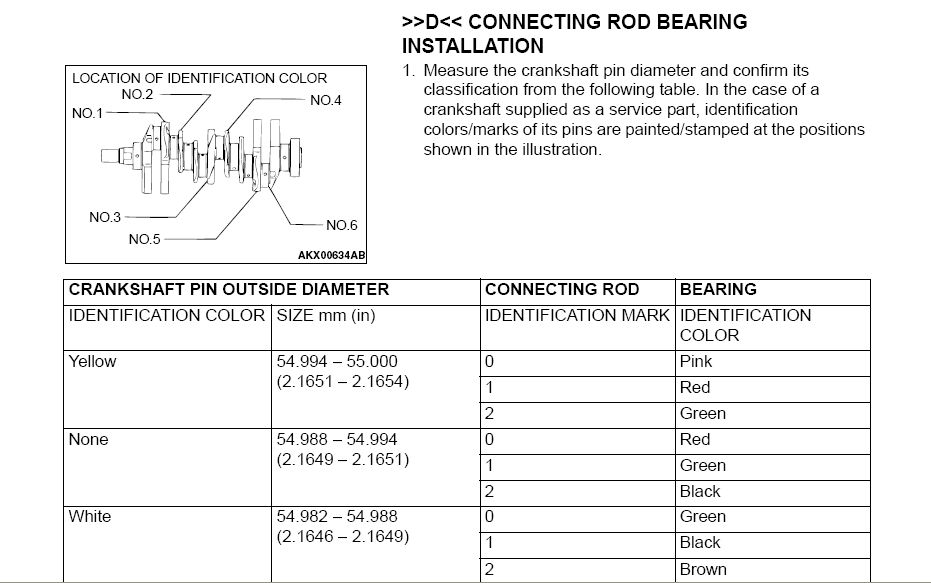

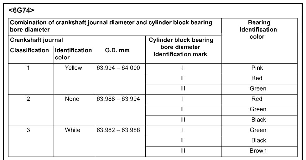

Но где-то читал, что если коленвал, то стучать будет и на горячую. Причем сильнее чем на-холодную.
Пусть завтра посмотрит грамотный моторист, но что-то мне кажется, что он скажет - не мешайте машине работать

Промер даст точные цифры, а не догадки, на мнения мастеров не надо полагаться, нужно самому быть во всем уверенным (где гарантия, что все шейки износились(вы же утверждает что это так) равномерно?... Ваши приложенные картинки повторяют, что я вам сказал...просто если хоть на какой-то шейке мог оказаться зазор меньше номинального, то ваш новый вкладышь могло сожрать довольно быстро, а это продукты износа которые помогли ускорить ещё плюсом этот процесс....и в итоге ваш отличный коленвал с вкладышами стал уже не идеальным...а все из за того что кому то было лень взять в руки микрометр и поменять шейки (кстати на блоке и на шатунах тоже есть цветовые метки)
