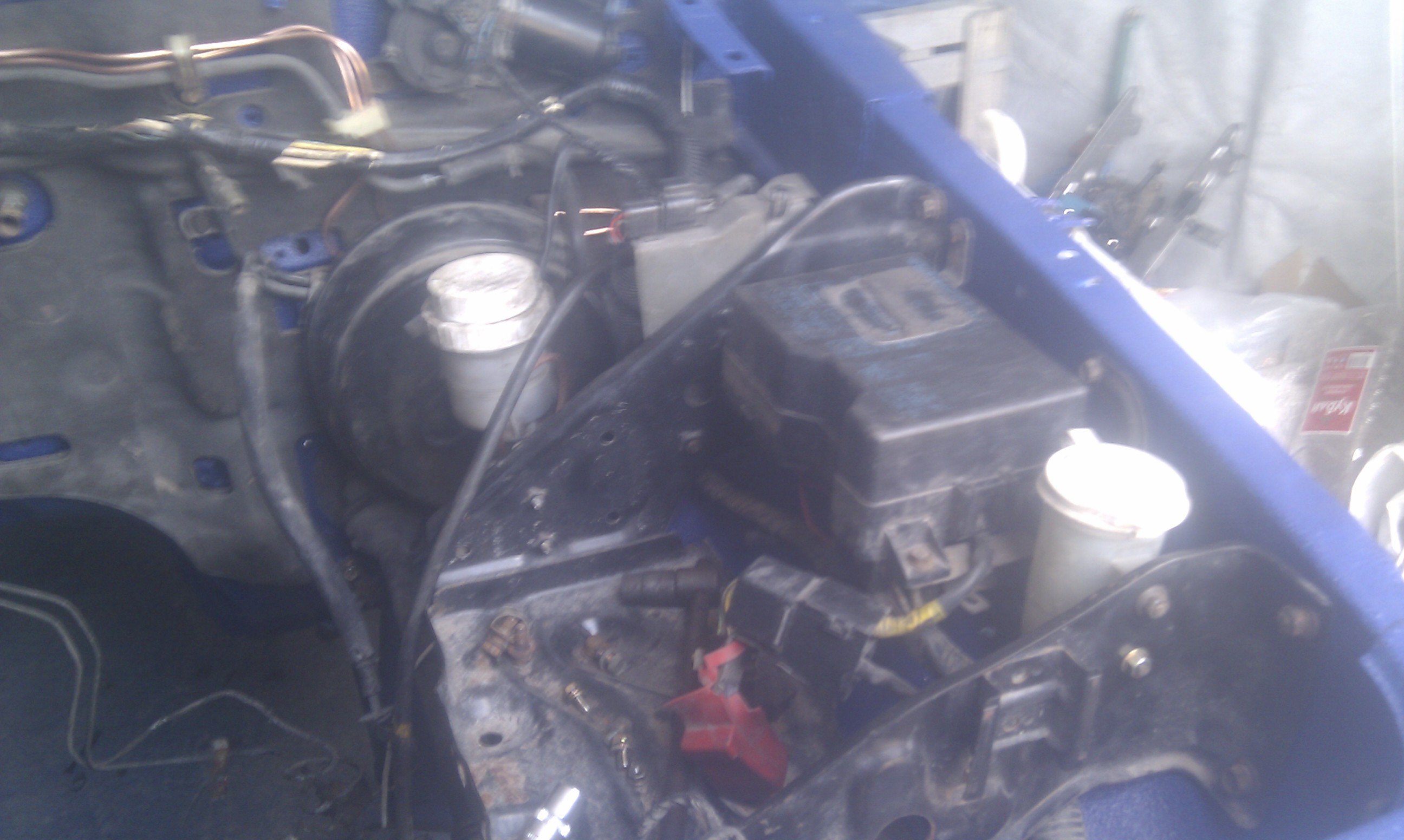

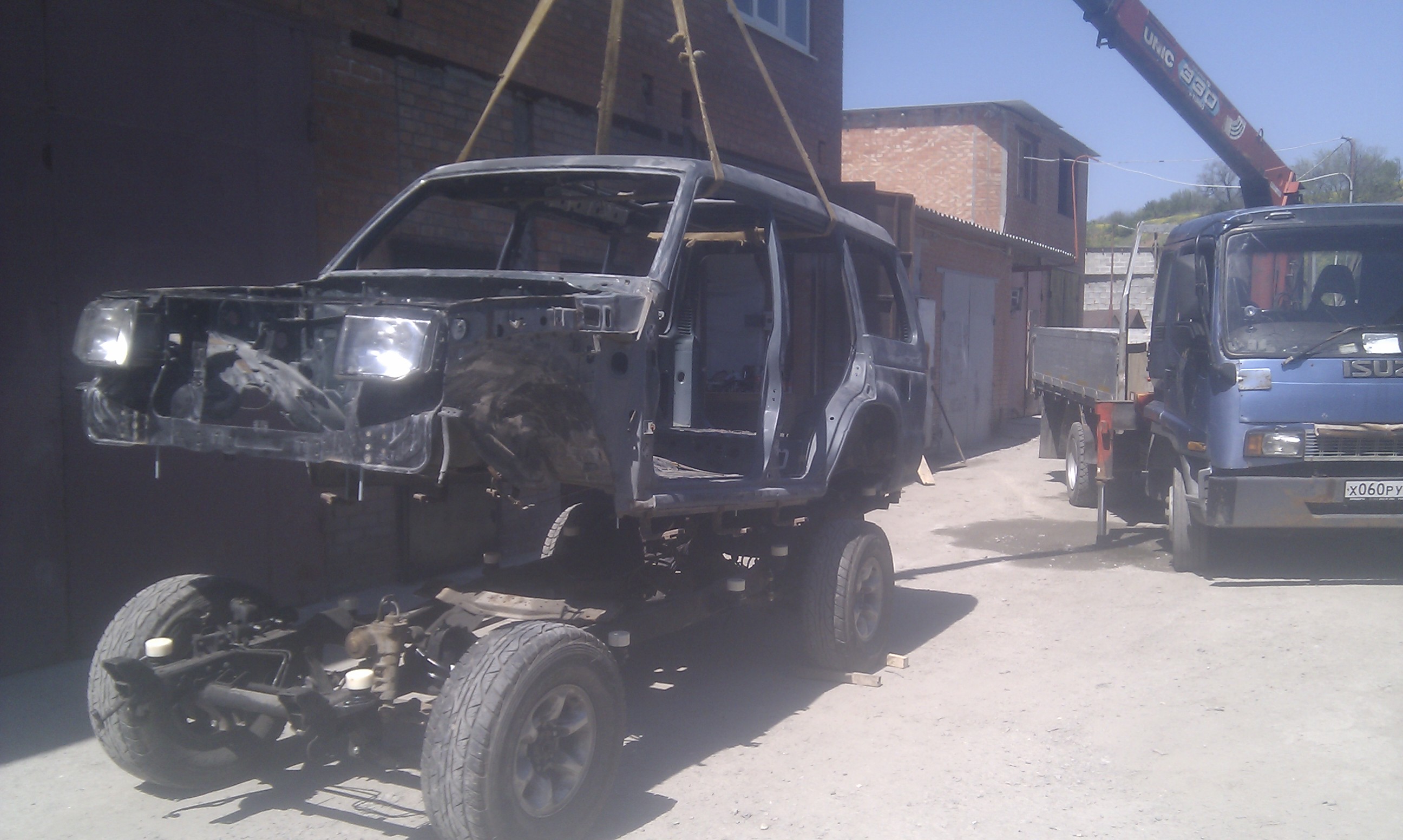

Процесс сборки по-малой пошел...

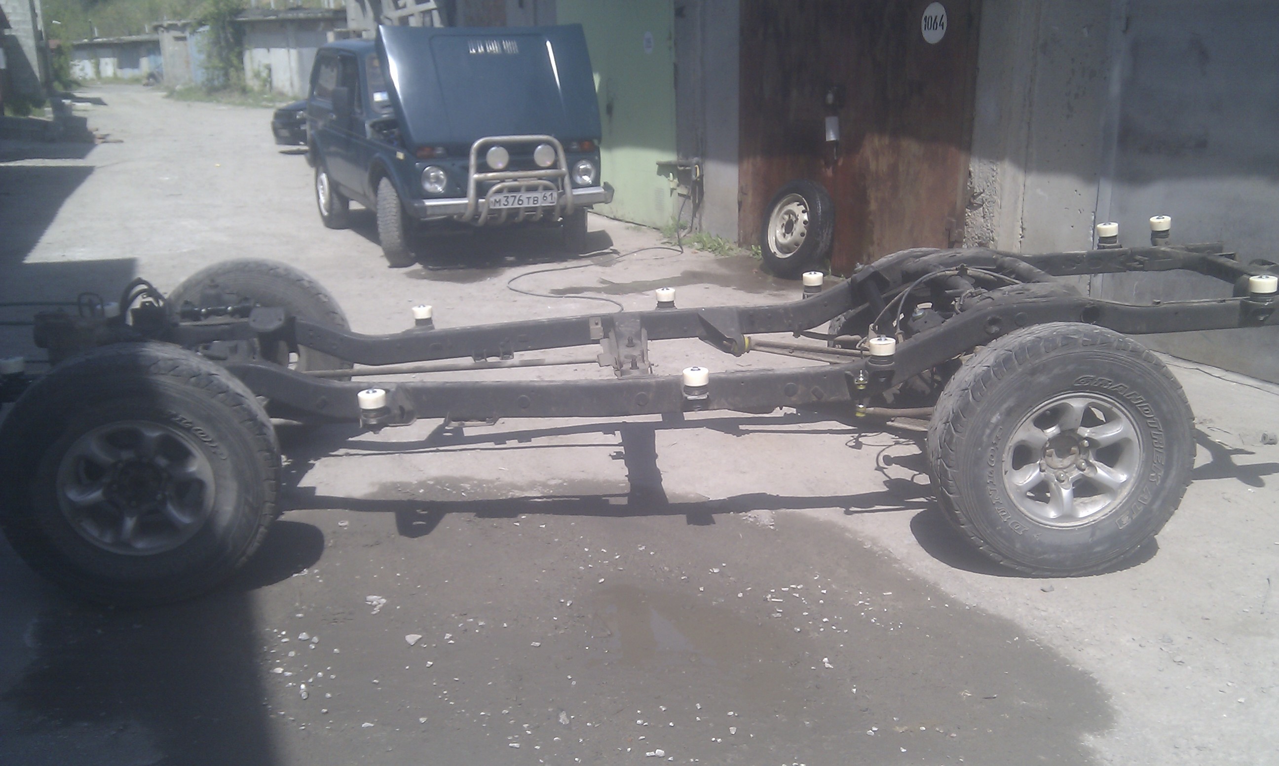

ну и собссно что на раме:
заодно перебрал ступицы

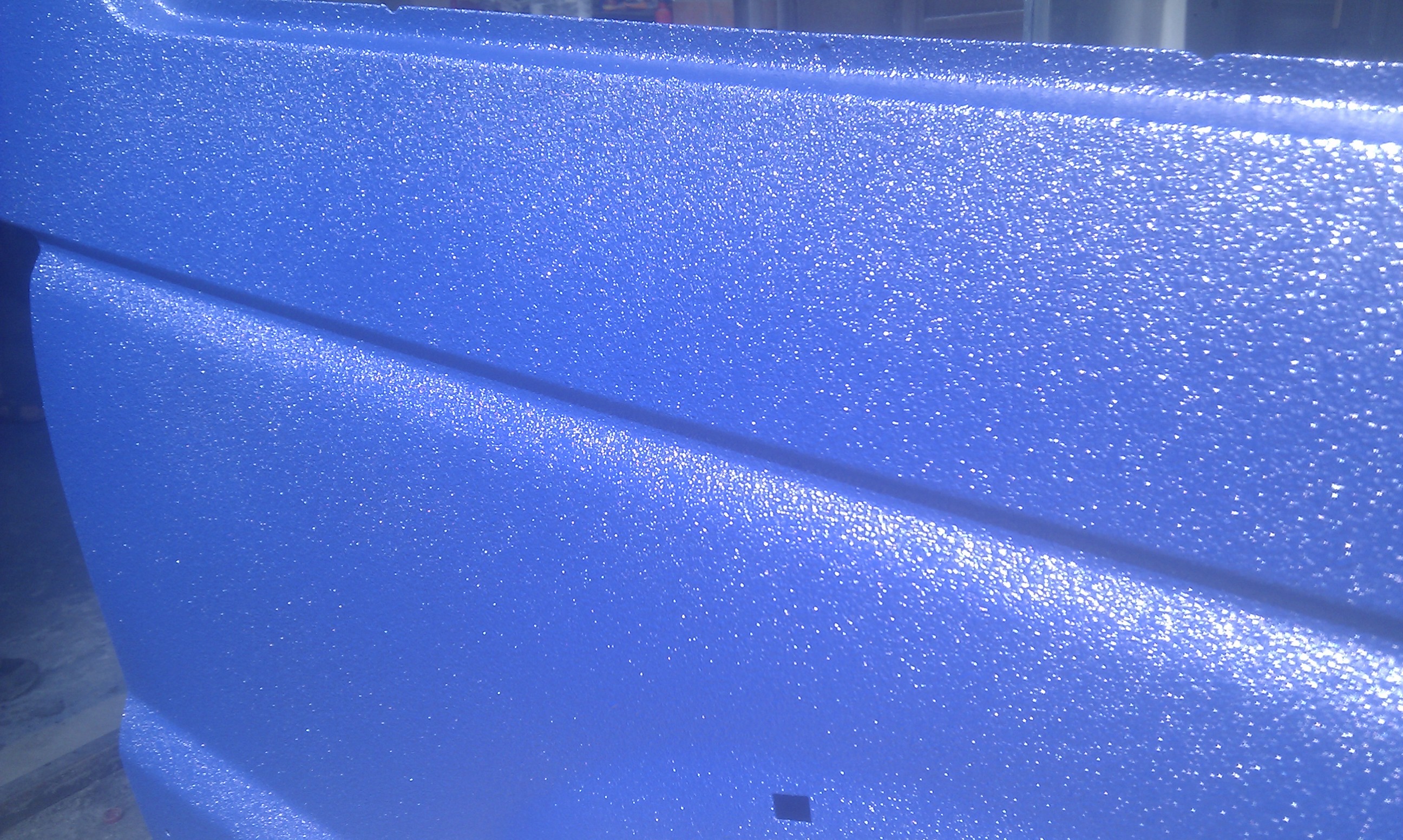

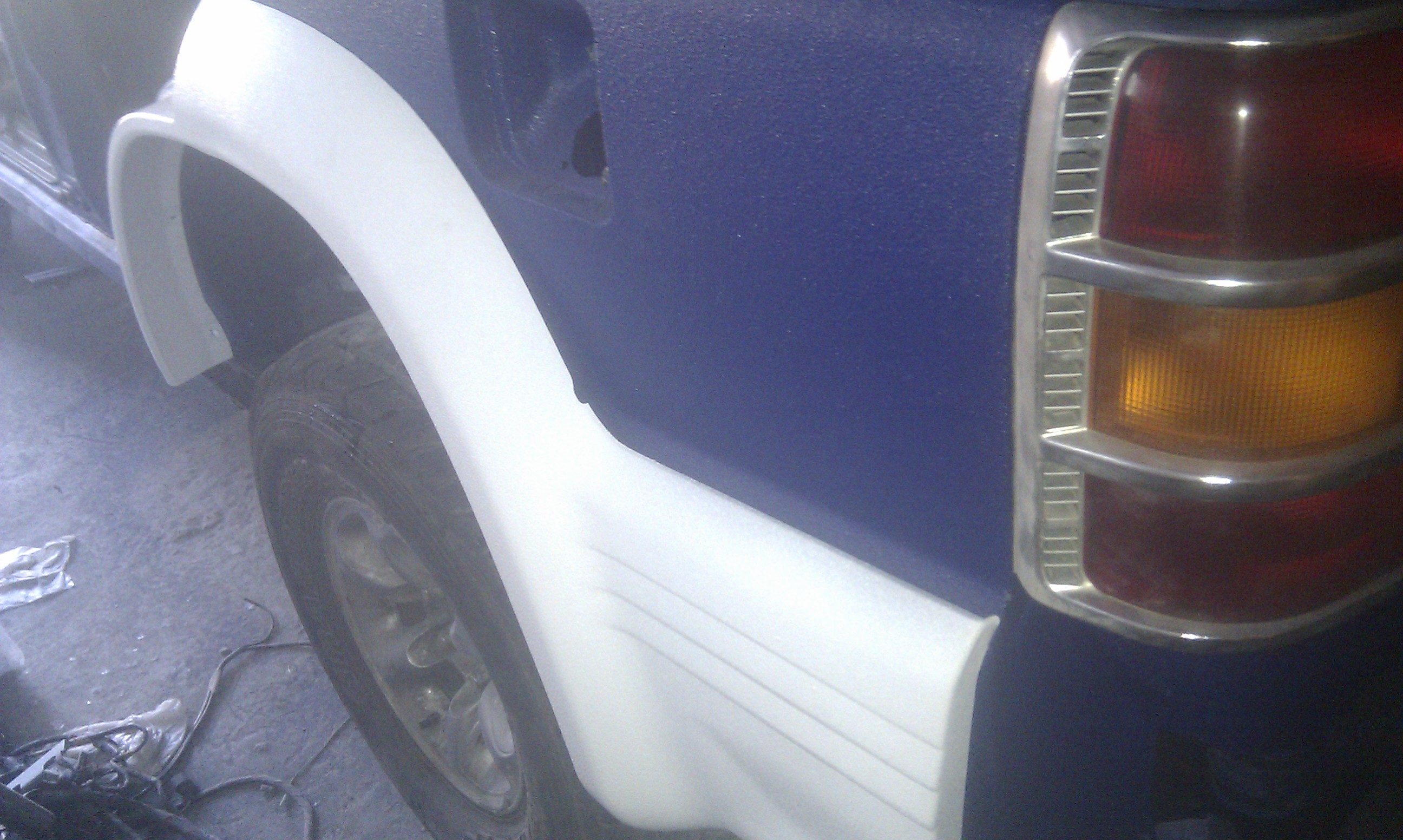

Покрасился
фактура
цвет

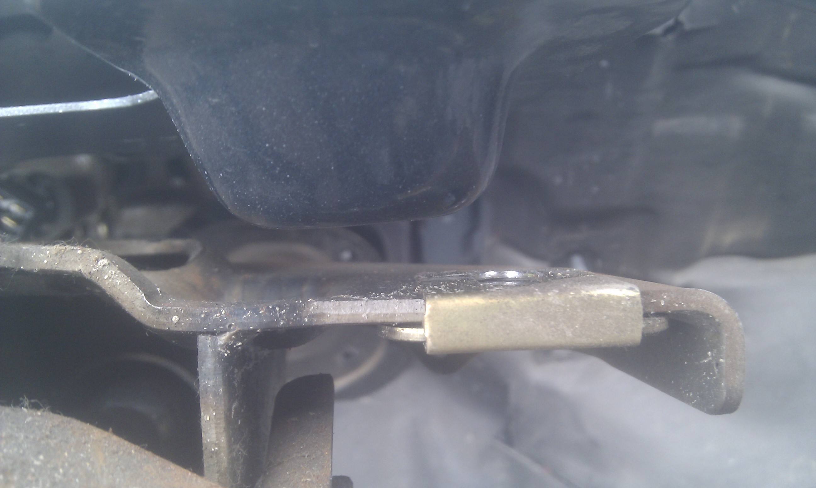

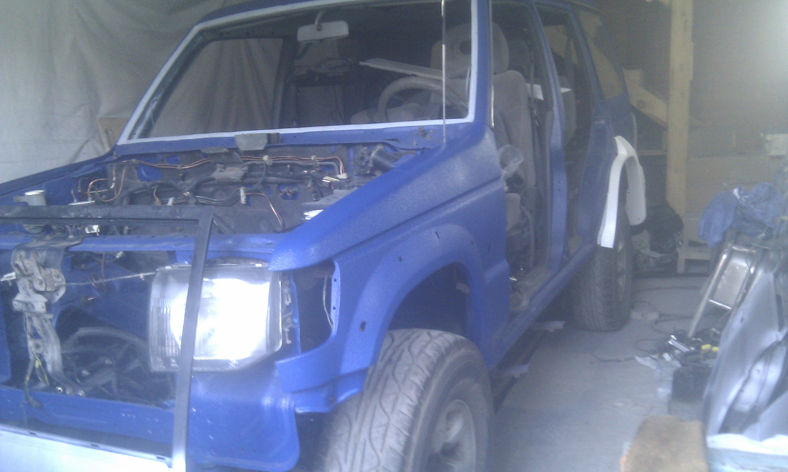

Выкатил сегодня на солнце
И есть проблема с рулевой колонкой. Уши в кузове уже, чем площадка рулевой
Вот думаю - менять колонку или просверлить в площадке колонки доп. отверстия с двух сторон, чтобы отцентрировать ее. Сейчас у нее есть скос вправо, потому что сидит только на левом болту.

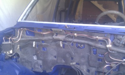

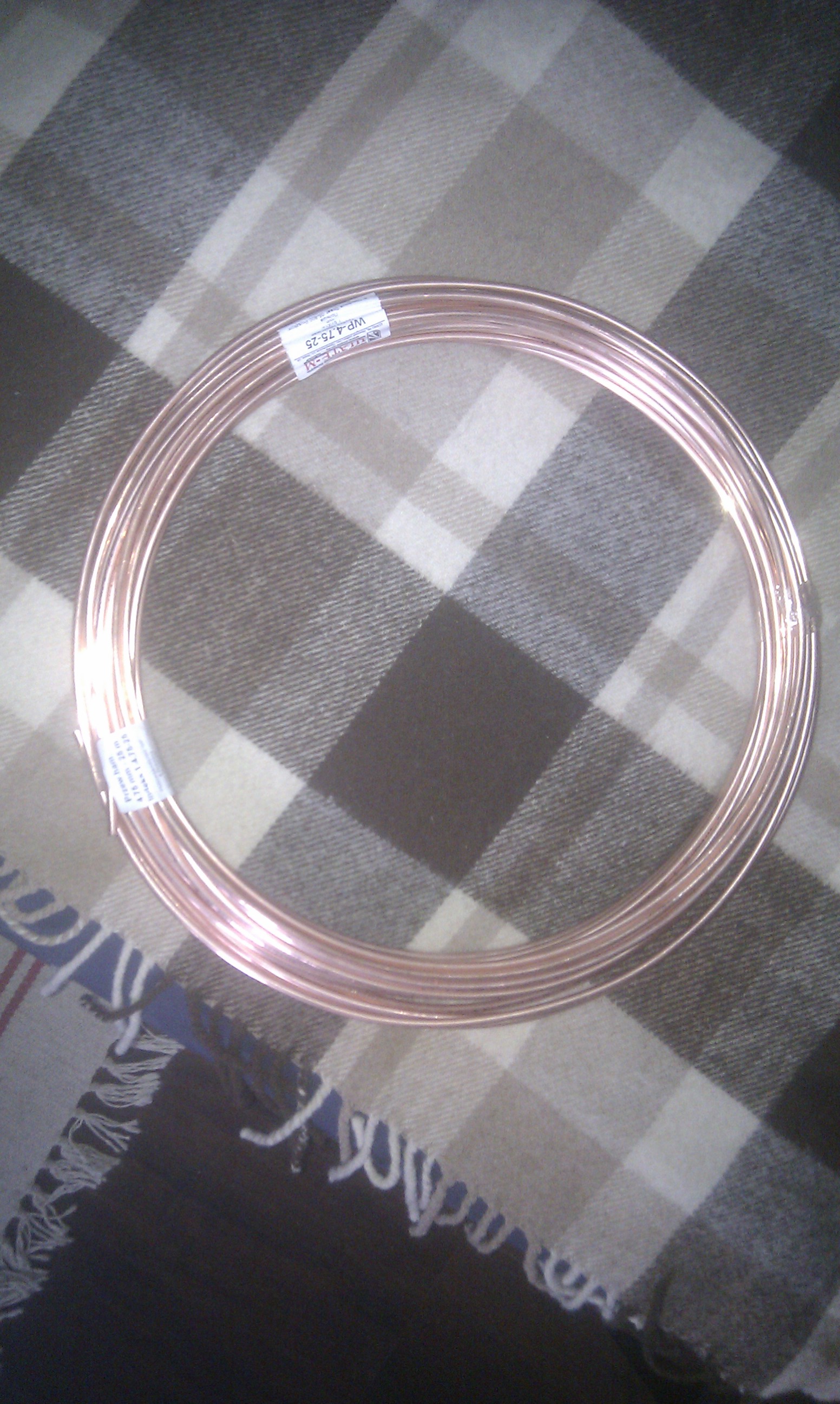

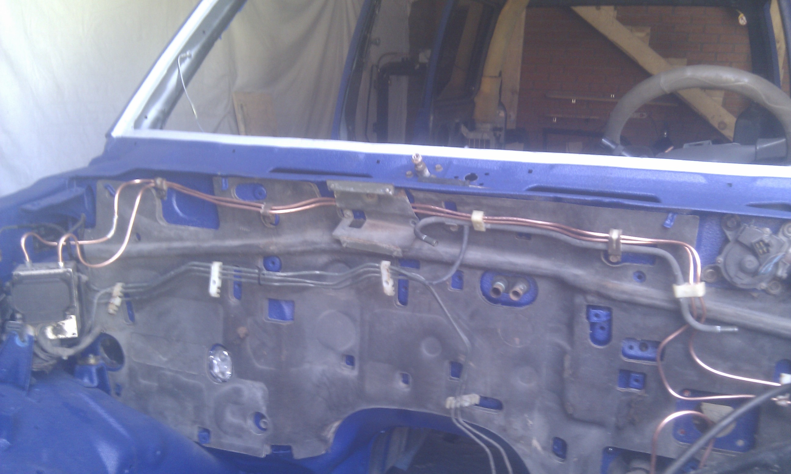

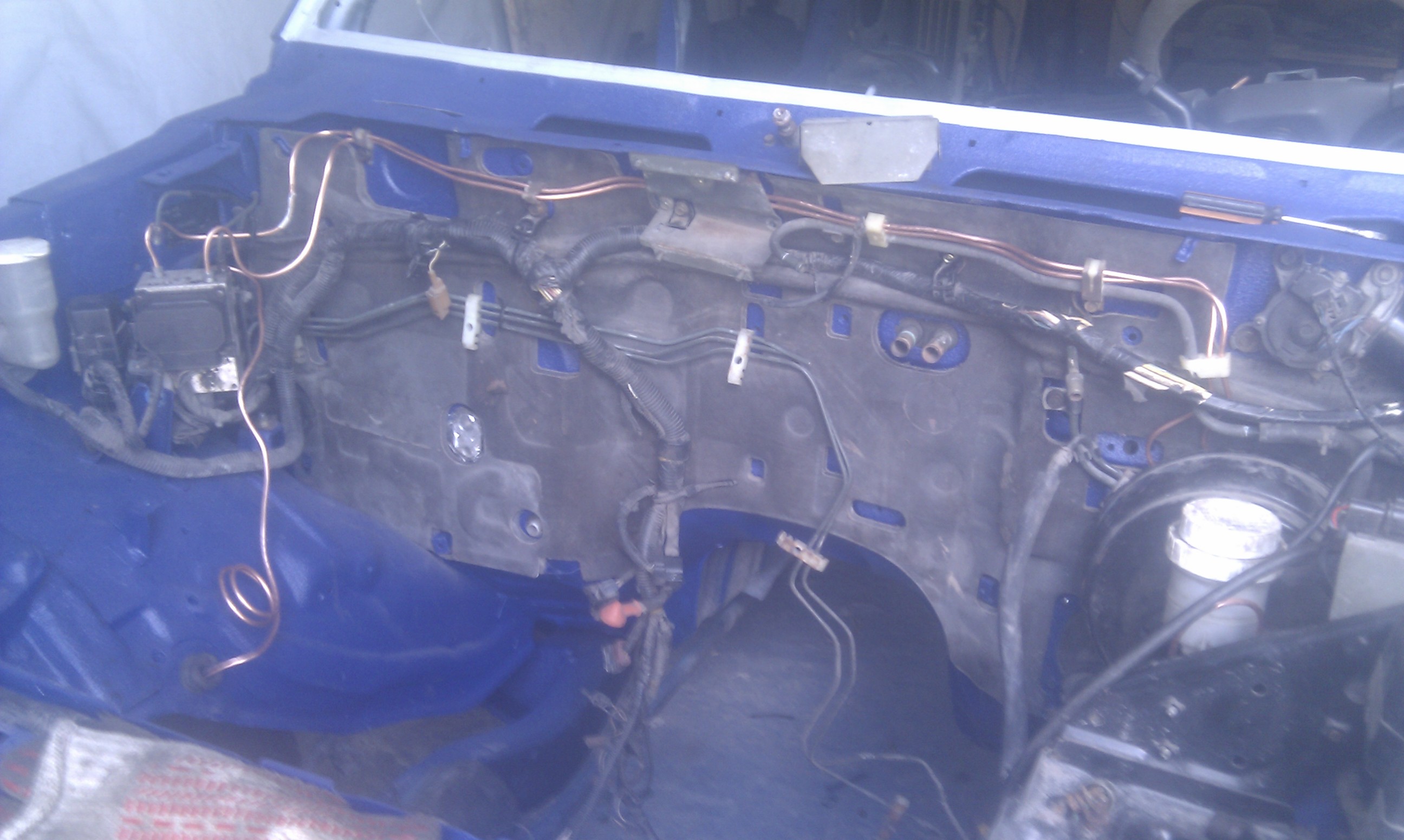

Начал тянуть медь

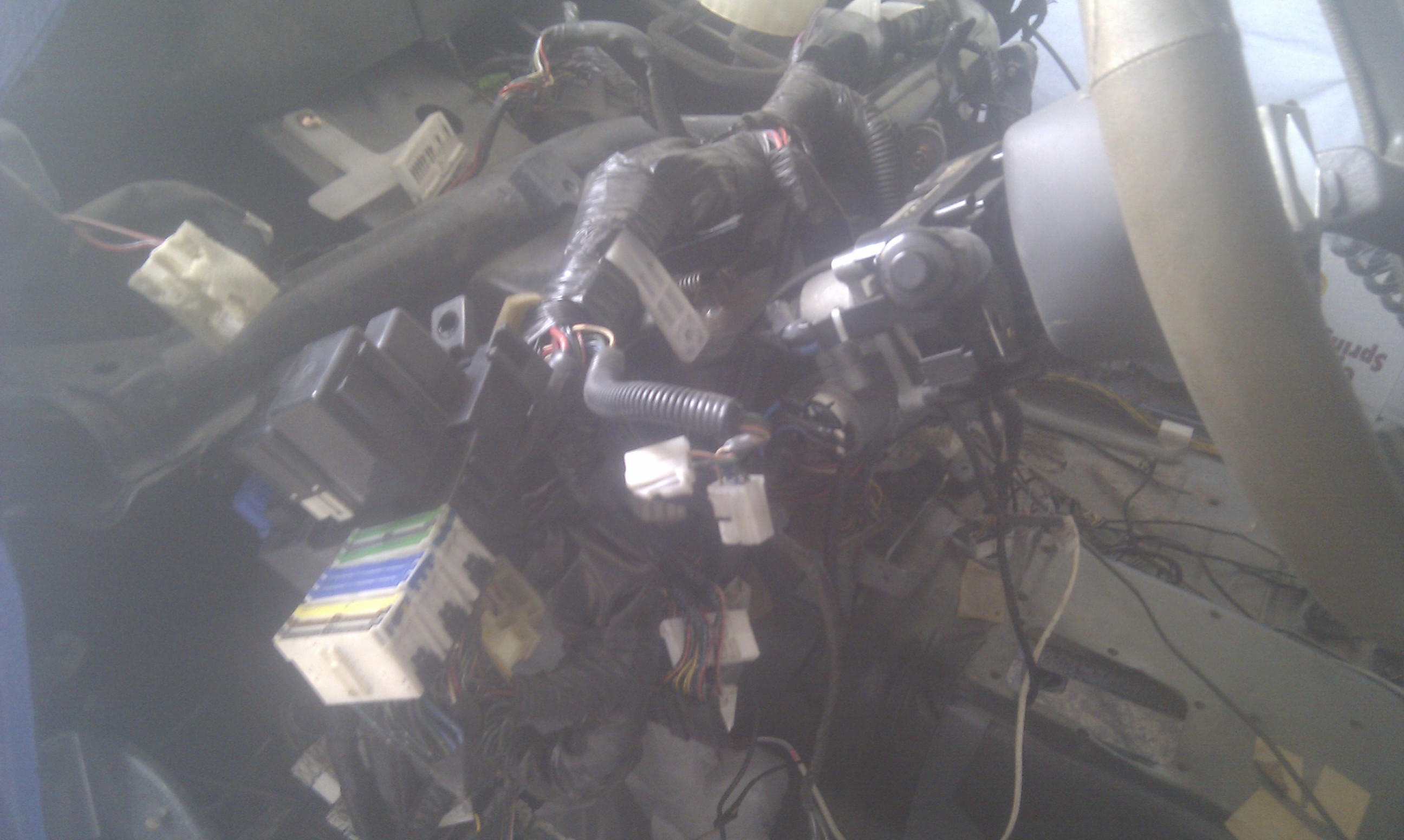

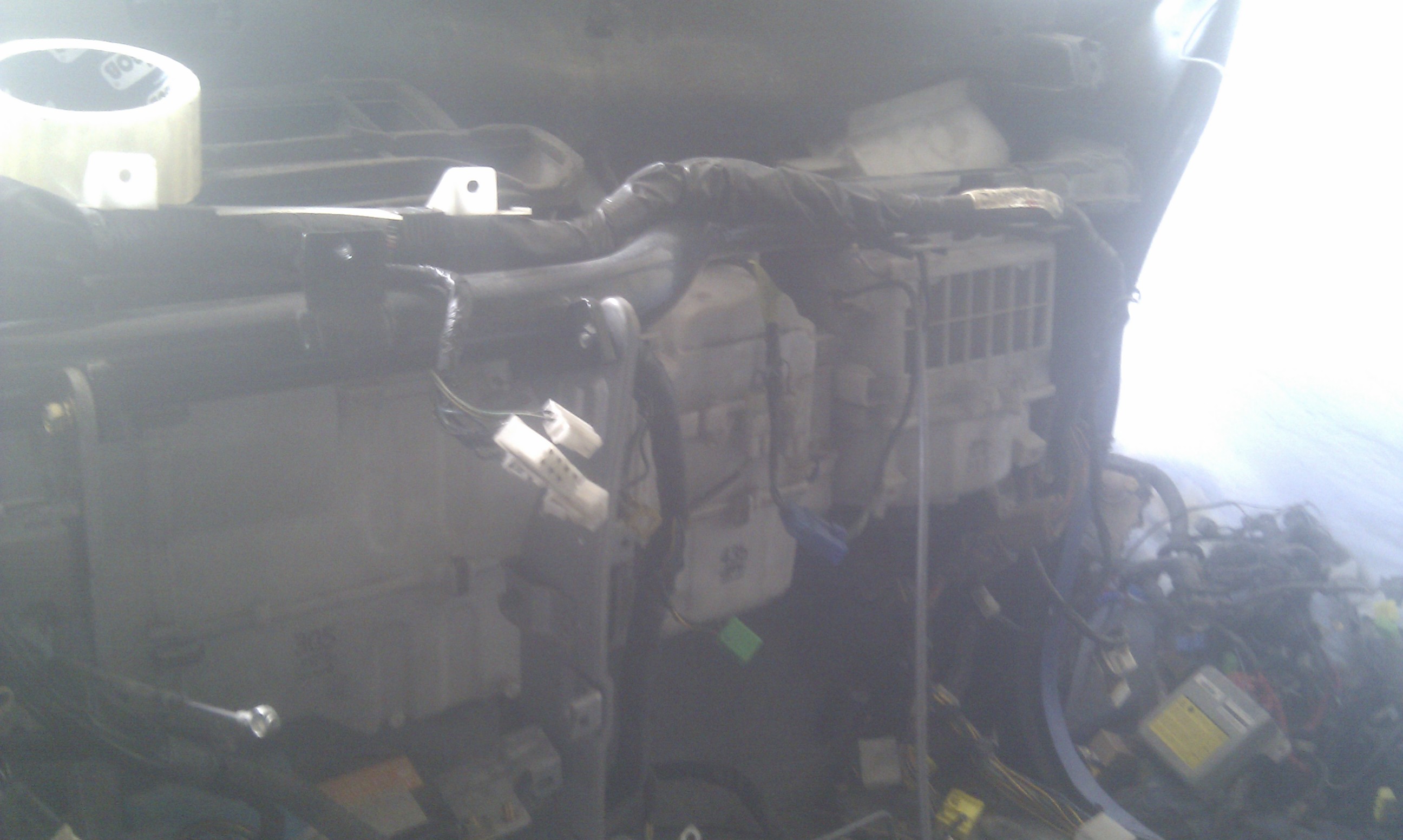

Сегодня было настроение развести паутину проводов

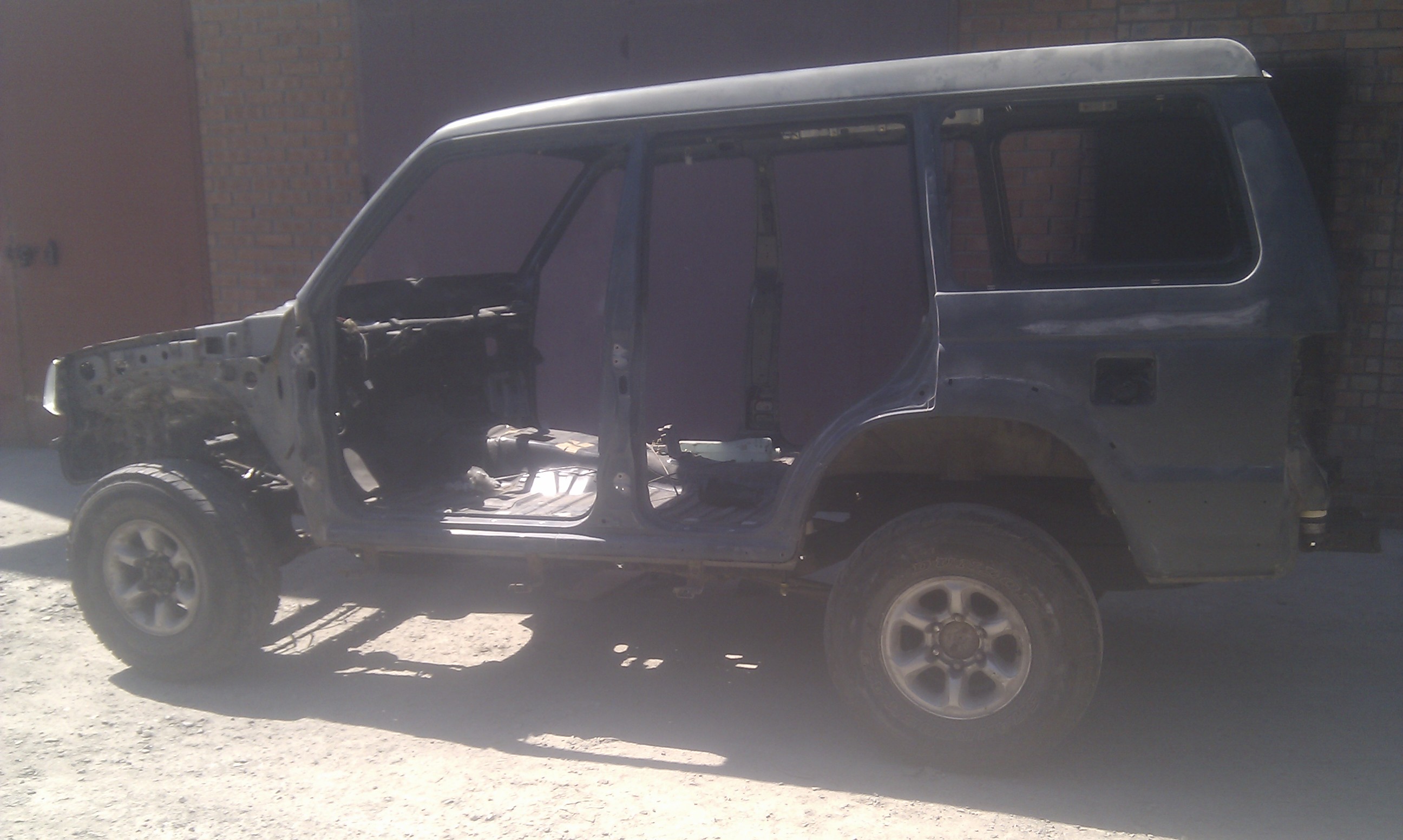

Продолжаем разговор...

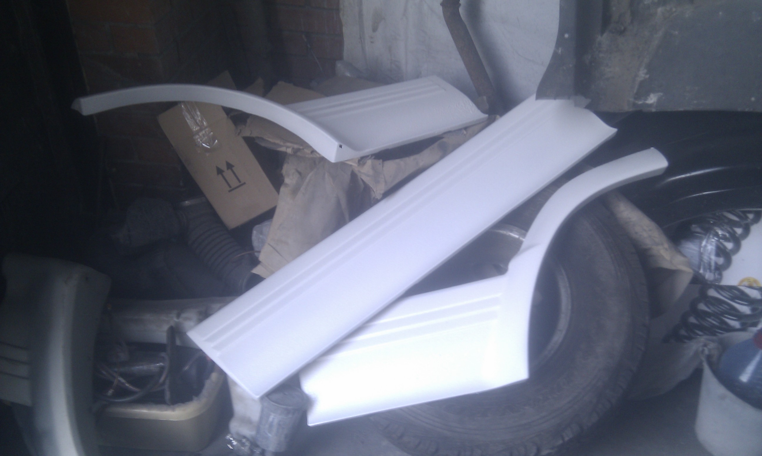

Сегодня закончил обработку пластика под покрас… дверей и крыльев пердних.
Двери и крылья задул кислотником ACID8 в местах, где стал виден голый металл
И продолжил…
Вот такой контрастик

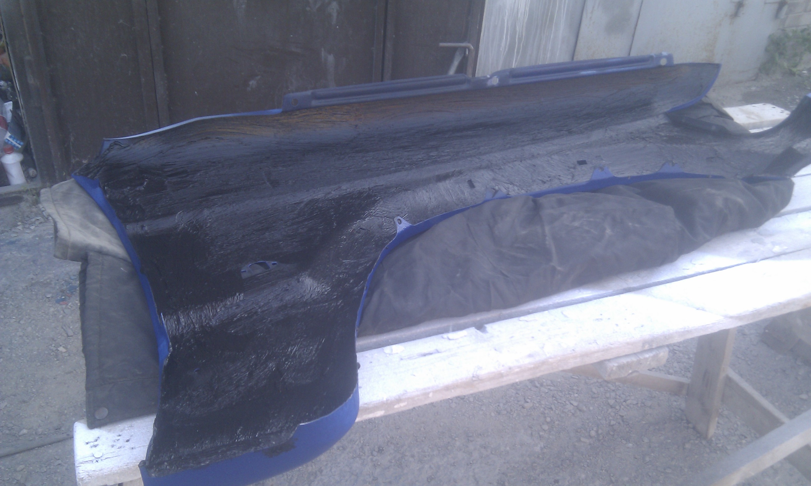

Внутреннюю сторону крыльев обильно обработал Динитролом. Снижаем риск коррозии и создаем больше шумоизоляции
и вот как-то так…

Я тоже долго про цвет думал для пластика. В итоге остановился на таком сочетании. ИМХО - то, что надо
Да, раптором все, включая пластик
