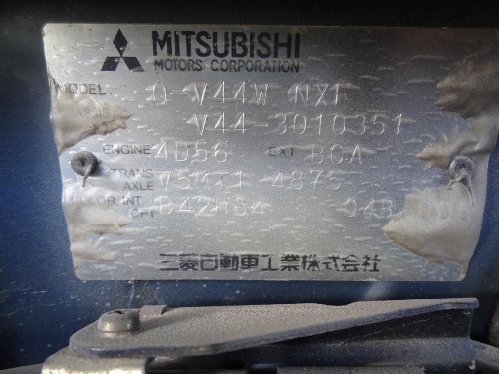

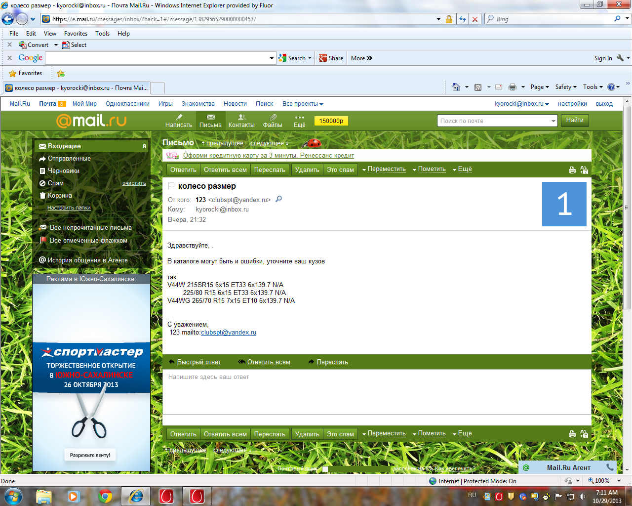

2. по вину пробиваются именно диски, кторые я указал, как штатные, которые ты говоришь, с дэлики,
только вылет на них не указан, к сожалению. можешь в exist проверить.
v44-3010351
каталог, который по твоей ссылке - российский, особого доверию не вызывает, уж извини. :*PARDON*:
хотя бы тем, что по exist у меня родные диски шириной 6'' (и по факту тоже) а по твоей ссылке 7''.

это диски по моему VIN - MB775645
это аналог отпроизводителя MZ556235
подтверждение:
http://mitsubishi.epc-data.com/pajero/v ... 60,156166/
проверяем параметры аналога в графе "описание":
http://www.exist.ru/price.aspx?pcode=MZ556235
вылет +33 :)

ну так я сделал запрос на "твой" сайт и получил ответ
см. ниже:
http://www.koleso-razmer.ru/
теперь фото с моей подкапотоной таблички
внимательно читаем ответ с сайта
первую и вторую строчки про размер диска с указанием вылета для Pajero модели V44W
сравниваем с первой строчкой на фото подкапотной таблички с моей машины - Model 0 - V44W NXF
[NXF]G2(SS4) 5FM/T, V44W 2,5TD DEFA,руль МОМО,сигнал MITSUBA, подогрев зеркал.
фары PARDE, шнорк. SAFARY, шериф, ген. 110А,диски СКАД 7JJх16 ЕТ20 PCD6х139,7 DIA109,7
COOPER DISC. STT PRO 235/85 R16//Nokian Hakkapeliitta LT3 265 75 R16
