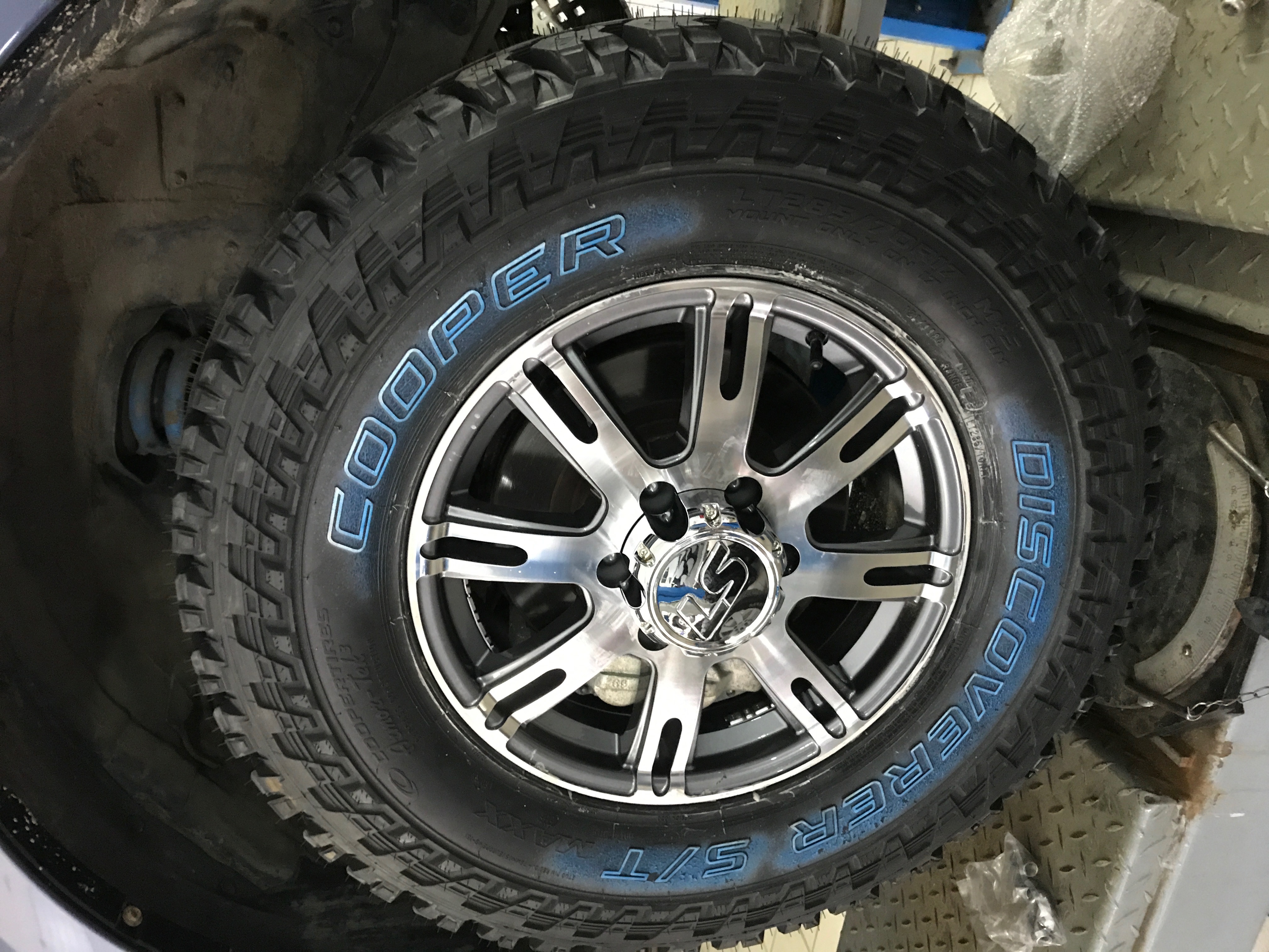

По весу Купера промолчу, тем более мы с тобой уже списывались. Скажу одно, ты не прав. Что по весу, касательно европейской резины, что как бывший школяр 45 физмата при ЛГУ. Не считая того, что ты воткнул данный типоразмер покрышек на стоковые диски.

Привет, Андрей!
Стандартный пробег подшипников о кот. ты пишешь, при отсутствии извращений, около 110-130 тыс. км., что отлично в отличии от многих моделей с показателями около 90 тыс. км., условный лифт сам можешь посчитать... Ну и т.д. Не могу понять одного- интернет у участников этой темы есть, ежели вы тут, на форуме. Неужели сложно ввести в Яндексе выражение типа "шинный калькулятор"?

Если исходить из таблиц(первые, что мне попались в И-Нете) http://www.pokrishka.ru/ves_shiny.html , в которых указана масса покрышки(усредненная) в зависимости от ее типоразмера (следует иметь в виду, что шины одного типоразмера разных моделей шин и разных производителей могут незначительно различаться по весу) , то получается следующее в 18-м радиусе:Lebed писал(а):Привет, Андрей!
По весу Купера промолчу, тем более мы с тобой уже списывались. Скажу одно, ты не прав. Что по весу, касательно европейской резины, что как бывший школяр 45 физмата при ЛГУ. Не считая того, что ты воткнул данный типоразмер покрышек на стоковые диски.Стандартный пробег подшипников о кот. ты пишешь, при отсутствии извращений, около 110-130 тыс. км., что отлично в отличии от многих моделей с показателями около 90 тыс. км., условный лифт сам можешь посчитать... Ну и т.д. Не могу понять одного- интернет у участников этой темы есть, ежели вы тут, на форуме. Неужели сложно ввести в Яндексе выражение типа "шинный калькулятор"?
265/60R18 весит около 15 кг.
265/70R18 - около 19 кг
275/65R18 - почти 27 кг.(26.9 кг)
285/65R18 -почти 20 кг(19.7)
И если вышеуказанная информация верна, то получается, что вес каждого колеса(при тех же дисках) увеличивается на 5-10 кг, а соответственно. увеличивается и неподрессоренная масса. Так? И значит, что нагрузка на ступичные подшипники выросла. Пробег подшипников в 110-130 тыщ, я лично считаю совсем небольшим. Т.к пробег ступичных подшипников на моем УАЗе был более 100 тыщ, и никаких признаков их кончины не наблюдалось. Причем, УАЗ ездил на 33-й резине и не onfnys[ дисках с большим вылетом длительное время. А пробег ступичных подшипников на Эксплорере, если судить по показаниям одометра, был под 230 тыщ. Из которых, он проехал на не штатной резине(вместо штатной в 29 дюймов мной на штатные диски 15-го радиуса были установлены покрышки в почти 32 дюйма) И они также не доставляли никаких проблем.
если исходить из веса моих 4-х колес, судя по накладной, то их общий вес составил 90 кг, а это по 22 кг на покрышку. Вес штатного Данлопа, субъективно, был явно меньше нового Купера. Возможно, на те же 5-7 кг.
