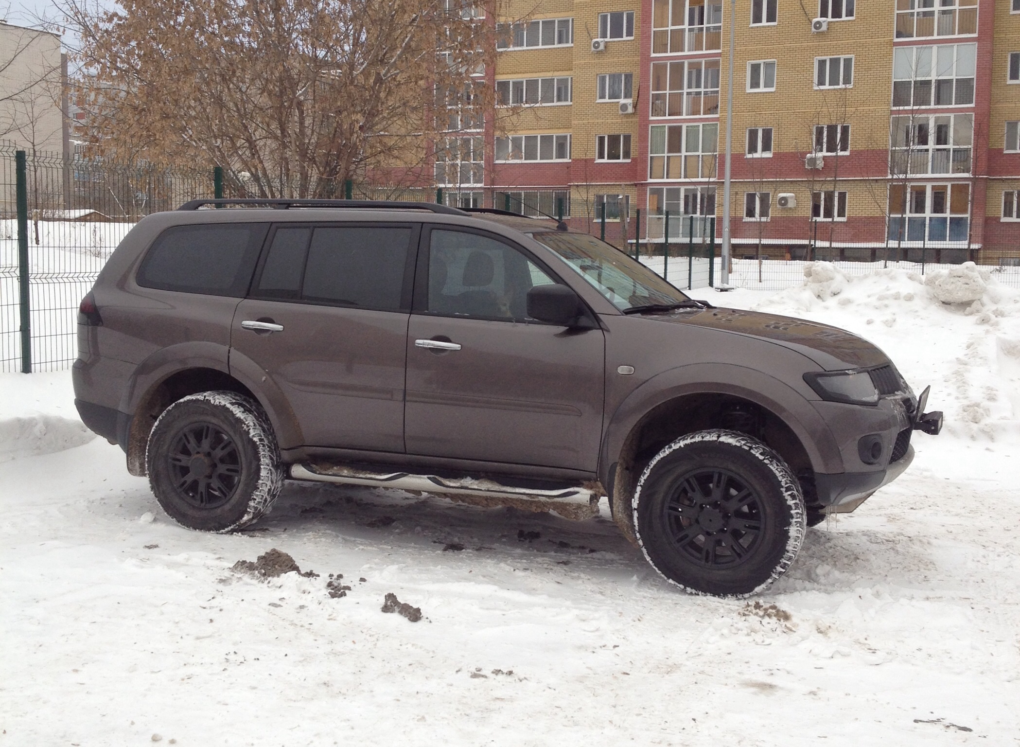

Вот как то так)Артур 29 писал(а):изготовил от жадности проставки на 30мм теперь чешу репу что будет в итогеAdel060 писал(а):В понедельник попробую установить проставки на 20мм, посмотрим что получится. Замеры сделаю если не забуду, до и после. Потом развал и регулировка фар...![]()

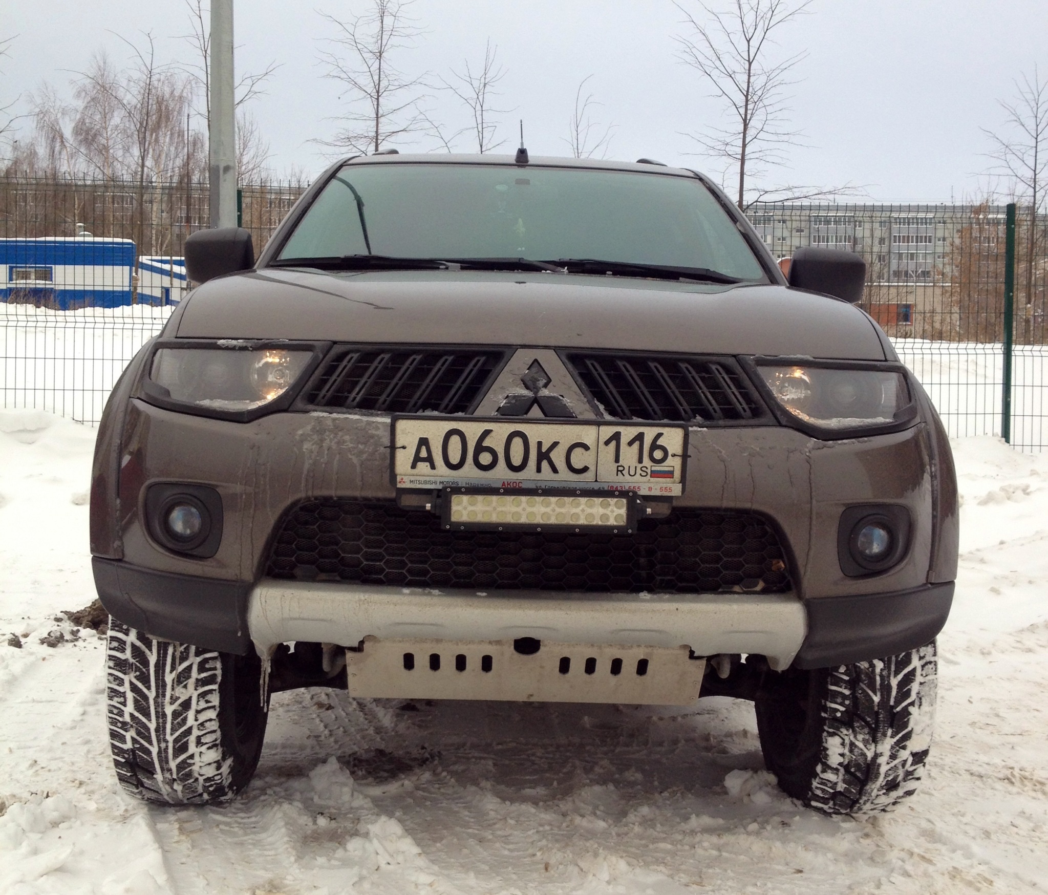

И вид спереди

Теперь задок надо поднять... Есть предложения?

Проставками для пружин от П4.Adel060 писал(а):Теперь задок надо поднять... Есть предложения?

ПружиныAdel060 писал(а):Теперь задок надо поднять... Есть предложения?

Тоже вариант!Mark69 писал(а):ПружиныAdel060 писал(а):Теперь задок надо поднять... Есть предложения?
Я думаю проставки это промежуточный вариант, исправлять позже на комплект полный

еще проще проставки под зад пружины точкануть и аммо подлиньше
Adel060 что за фара искатель спереди
какая размерность колёс сейчас?

Отписался сегодня новосибирским проставкам, 25мм назад, посмотрим что ответят, да и думал просто пока задок под равнять чуток, без аммов) а можно не буду ничего делать)) сегодня посмотрел, не так критично как на фото)Артур 29 писал(а):еще проще проставки под зад пружины точкануть и аммо подлиньше![]()
Adel060 что за фара искатель спереди![]()
Сейчас 265/65/17,
А на лето муды 265/70/17.
Это светодиодный Лайтбар на 72w, только тяжелый зараза

имхо если на зад двое музчин сядут - будешь похож на атакующего таракана
все таки при установке проставок под зад пружины нужно менять аммо на более длинные

Да я в Курсе поповоду аммов, но я надеюсь на то что 25 мм не так много, будет не критической)Артур 29 писал(а):имхо если на зад двое музчин сядут - будешь похож на атакующего таракана![]()
На витаре Нью прошел все это, и проставки и разные аммы, прокомпы, ранчо, все длиннее чем штатные)) а не текли лишь родные токико))

Мужчины, а какая нах разница амам в статике до пружин и проставок? Длинные амики мы ставим не только для роста вверх, а также для хода вниз... Смотрите шланги тормозные и пневму редуктора.... Чтоб сюрпризов небыло)

Так хотелось не заморачиваясь влепить проставки, покататься пока все живое и поставить нормальный лифт комплект))Свят писал(а):Мужчины, а какая нах разница амам в статике до пружин и проставок? Длинные амики мы ставим не только для роста вверх, а также для хода вниз... Смотрите шланги тормозные и пневму редуктора.... Чтоб сюрпризов небыло)
Или пока повременить и оставить только на передке?
Конечно перед задрался, но может просядет еще
