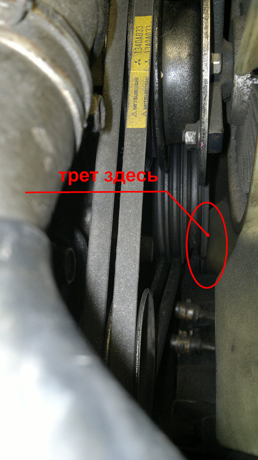

Кароче,после моих недолгих и вОбщем-то безуспешных изысканий звук сам вылез наружу :mrgreen:
Оказалось,что уже давненько(я не придал значения) расслоился шкив коленвала и потихоньку пополз вУперёд,смещая ремни,и ролик встал наперекос,а кАНда дополз до крыльчатки,то тут же и был иНдентифицирован :mrgreen: СБ,обошлось без повреждений
На сём про звуки заканчиваю,а я переползаю в тему про шкив
http://pajero4x4.ru/bbs/phpBB2/viewtopi ... 0&t=118360
,где и описаны дальнейшие мытарства некоторые моменты из жизни шкива коленвала дизельного П4 ::-D:
