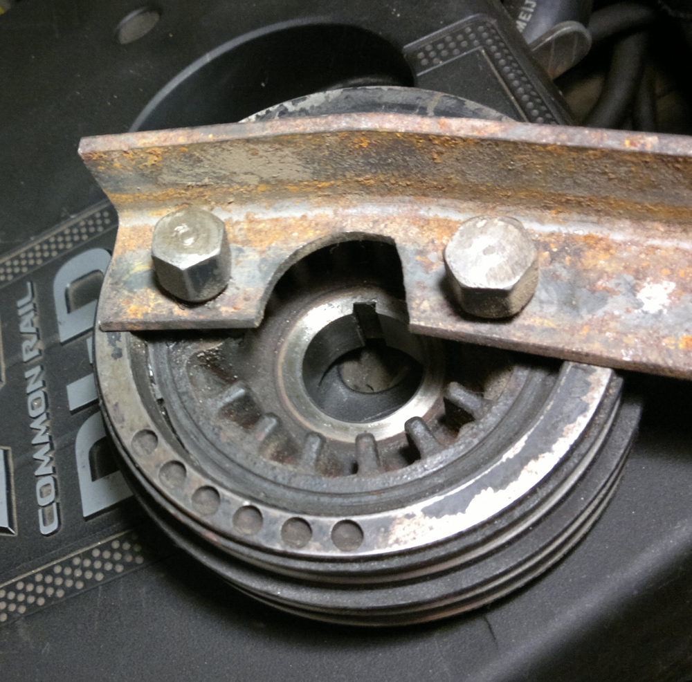

Снова изготовил ключик,терича уже из стального уголка.Рычаги на обоеих ключах были под пол-тора метра.
С первой попытки Ввырвал с корнем болт из шкива,хорошо нашлось место,чтобА глубжее ввернуть.
Во второй раз маде мой ключ начал гнуться
и сосед-кулибин(а пришлось прибегнуть и к его помощи) начал рисовать картину со снятием радиатора и
применением ударного инструмента,коим он не так давно в подобном случае пользовался(прокат) ::-D: .
Как тут и свершилосЯ :*THUMBS UP*: -отвернули-таки болтик! :*TIRED*: Ура!!!

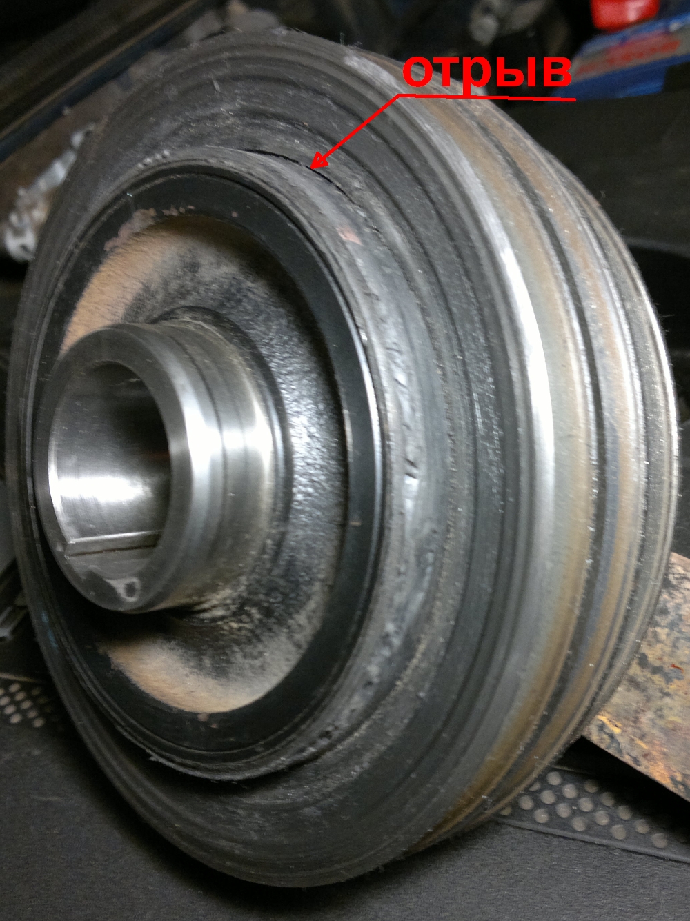

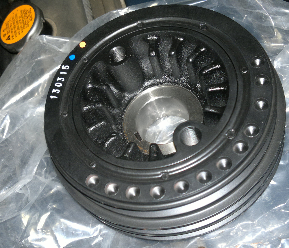

Еще днём забрал в гамазе шкив с роликом
Ролик тоже genuine parts пришёл в сборе с гайкой,шайбой и ответно крепёжной частью.
Интересна технология изготовления шкива,как он мог так ровненько отслоиться?

На крышку переднюю не смотрел за шкивом?
Сколько на одометре?

Да не смотрел,стащил шкив,да и побросал всё,нах-заэтовало Сёдни пойду отмывать-оттирать,дык погляжу.А чё там особенного?Сальник если,да вроде сухо у этом районе.Поддон вот да,давит,надо герметезировать по новой.

Бывает что шкив к блоку ползет, бывает что к радиатору. в первом случае точит переднюю крышку (тама выступающее место под датчик датчик), ну а во втором (какой по сей видимости у тебя) он наезжает на пропеллер.
Таки интересно сколько ты проехал с этим звуком и какие последствия для окружающих шкив агрегатов?

Да пару кэмэ только и проехал.Повезло,что не выехал еще из деревни.А стук был сильный,да и ночь ещё-услышал сразу,вернулся.Последствий видимых никаких.Ни на вентиляторе,ни на шкиве.

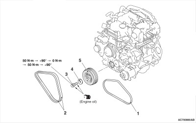

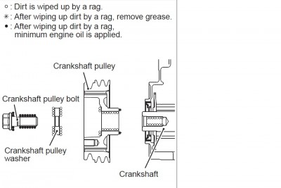

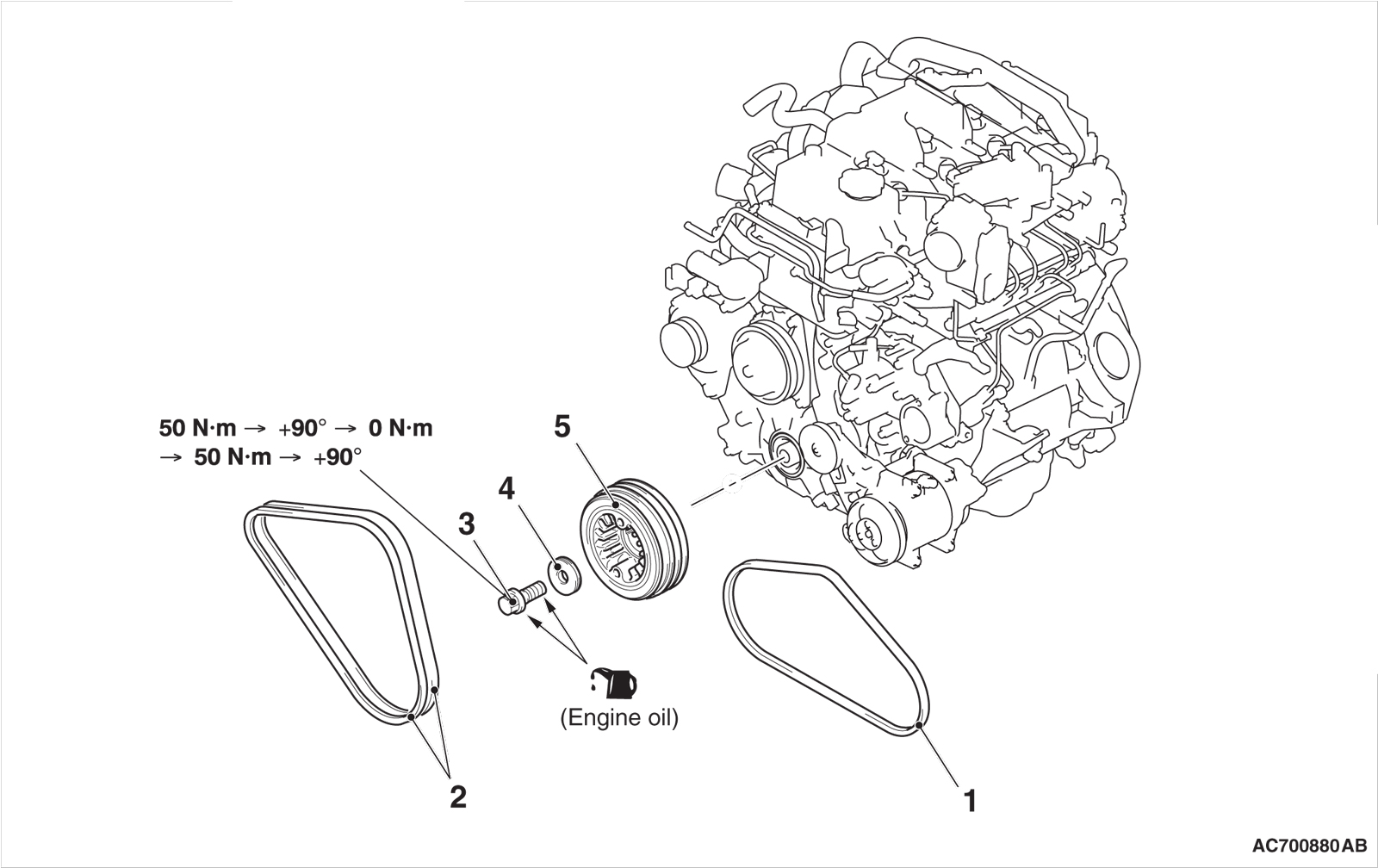

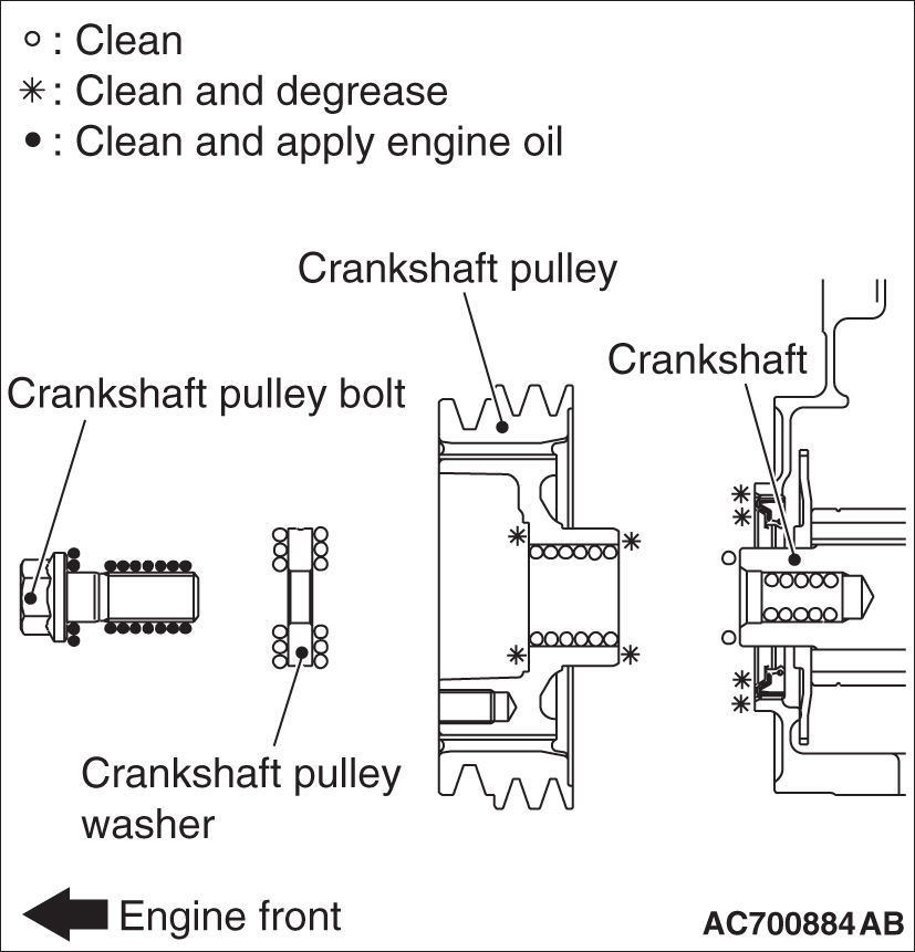

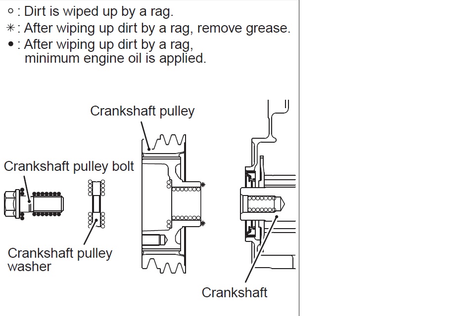

Ладно,про смазку и затяжку поговорим.Глянул в мануал
Apply an appropriately small amount of oil to the threads and seating surface of thecrankshaft pulley bolt
Только про небольшое количество масла сказано.
Процедура затяжки болта хитрая,однако :*SCRATCH*:
Tighten the crankshaft pulley bolt according to the procedure below.
(1) Tighten the crankshaft pulley bolt to 50 N·m.
(2) Tighten the crankshaft pulley bolt 90 degree angle.
(3) Loosen the crankshaft pulley bolt fully.
(4) Tighten the crankshaft pulley bolt to 50 N·m.
(5) Tighten the crankshaft pulley bolt 90 degree angle.
С доворотом и откручиванием,блин.Нуно и впрямь дина-ключик припукить.

К слову о локтайке.
megranny
Сообщения: 6152
Двигатель:: дизель 4M41
Откуда: ЦФО,76
Благодарил (а): 16 раз
Поблагодарили: 79 раз
Re: Непонятный звук !!!
Сообщение megranny »
SNOOPER писал(а):К слову о локтайке.
Ага,это в свежем мануале.
А у моЁм годе дык и более лаконично сказано :mrgreen:
Хотя смысл тот же-отсутствие герметика
I made in Japan

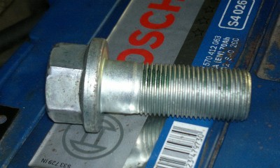

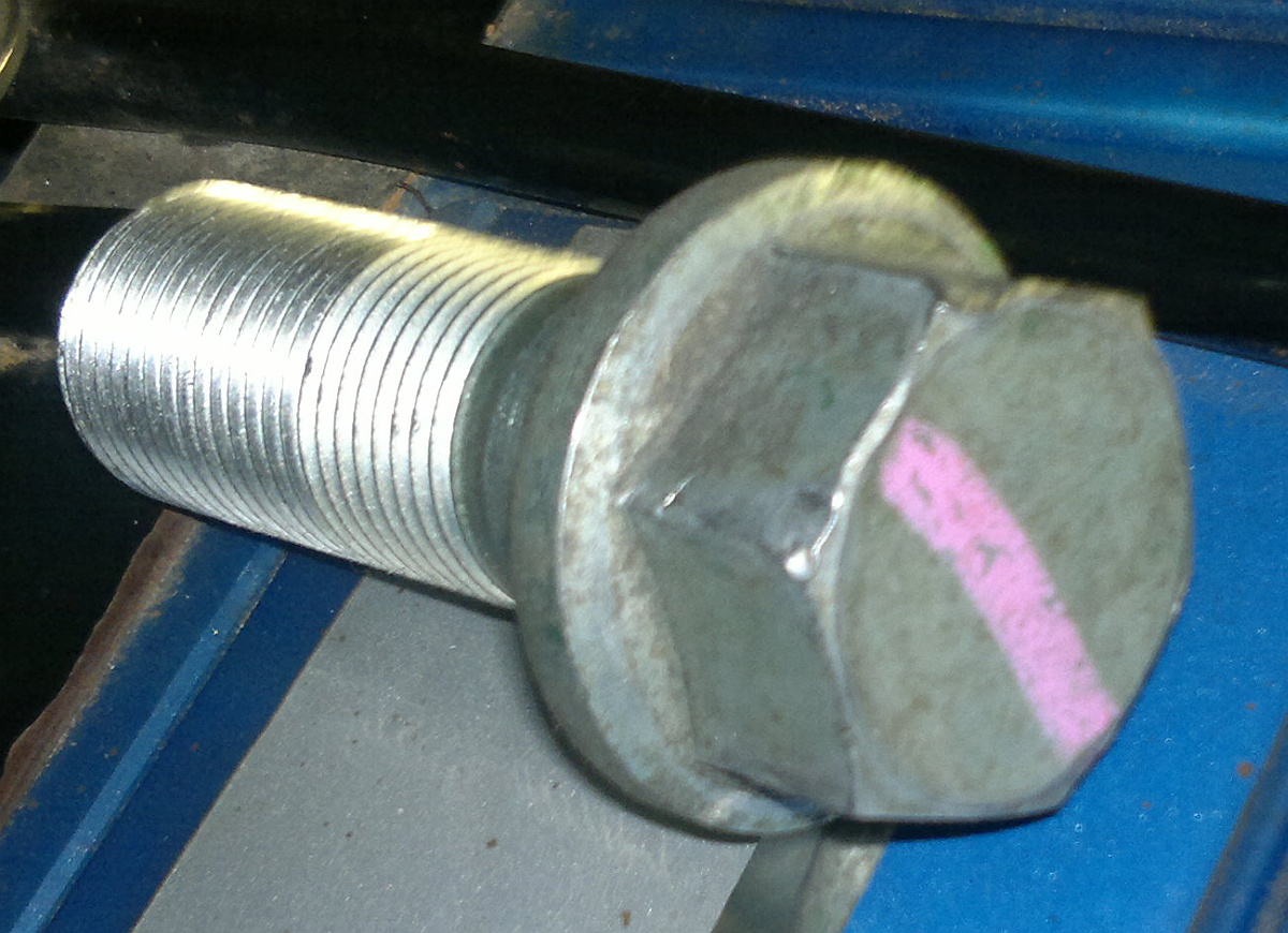

Ну с болтом-то понятно всё.Если заказывать-ждать неделю.С вероятностью 90% оставлю старый,хз :*SCRATCH*:
А вот с антимикробным герметиком хз.Как бЭ открылись новые обстоятельства :mrgreen:

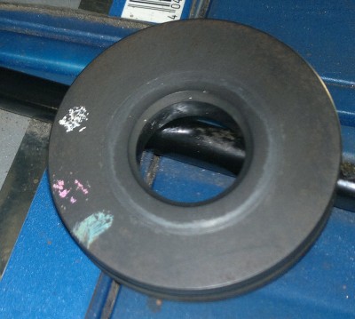

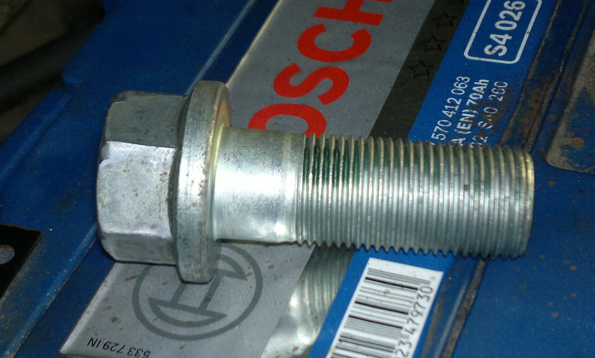

Сейчас более внимательно осмотрел болт и шайбу.
Налицо некая зелёная субстанция на болтУ(резьба)
а на шляпе розовая метка

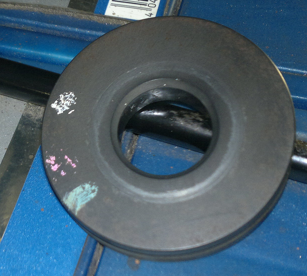

Далее.На шайбе три метки зелена-розова-белая
Не являются ли эти метки обозначением способа завертывания-отворачивания болта в связи с применением некого клея.
Типа нанесен така-то бутормага и отворачивать на холодную?
Полистал мануал-не нашёл.Возможно есть в боле ранних мануалах.Посмотрю.

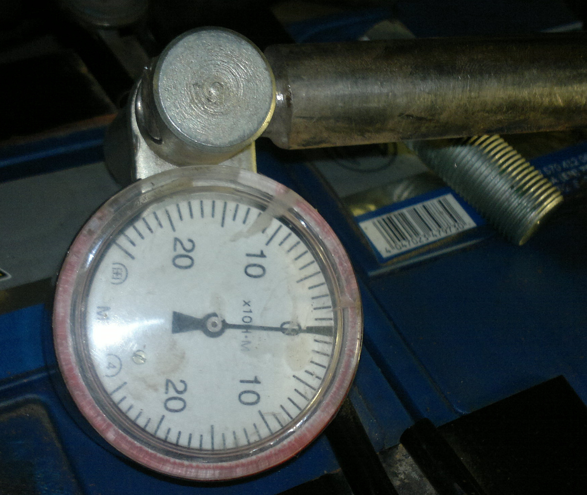

Ключ взял у соседа.С часами.
