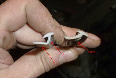

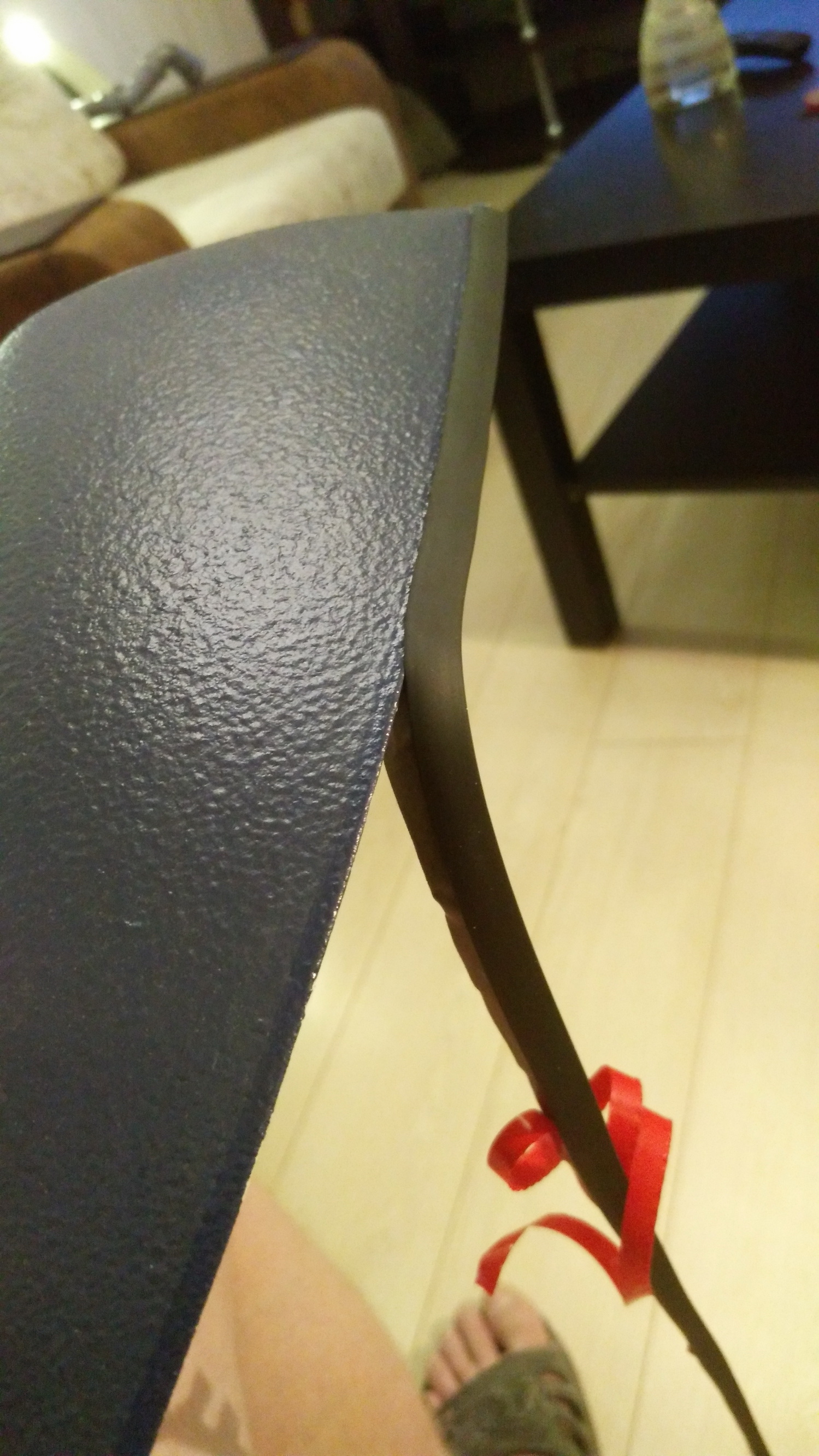

Ну вот, пришли резинки, заказал 4 штуки (мне обошлось 150 руб/шт).
И всё же непонятки у меня
Как видно по фотке, профиль у корейских отличается от родного (родной- тот что справа).
Я никогда не видел, как закрепелены молдинги на оригинале, и в мануале этого нет.
Но по логике считаю, что служат эти молдинги, для того, чтобы защитить ЛКП крыла от ёрзания по нему расширителя.
А если так, то стало быть, скотч должен быть на крыле, а не на расширителе.
И старые колхозники до меня тоже крепили молдинг к крылу.
Но у корейского молдинга, такое впечатление, что он вообще не крепится, а просто прижимается .
Дим, к какой плоскости ты клеил скотч? (1 или 2)
Или ты его к расширителю приклеил?
Ещё корейский молдинг довольно мягкий. Не знаю, может оригинальный тоже такой же был, просто от времени загрубел...

Я его даже из пачки ещё не доставал. Так-то эти резинки идут с расширителем, значит, клеиться должны к нему.

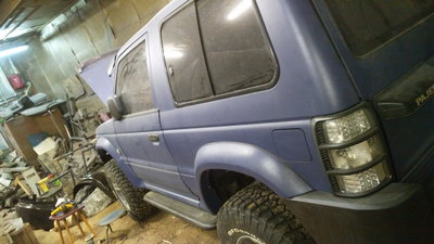

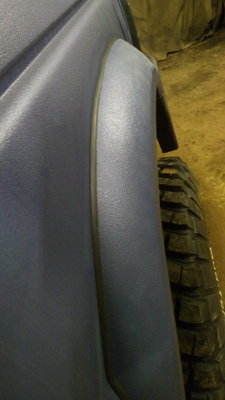

Вчера закончили работу по установке пластика. Причём основную работу делал человек, который на подобной кузовнине собаку съел.
В общем хреново встают эти молдинги от Ракстона
Проблема именно в том, о чём я писал выше, т.е. профиль молдингов немного отличается. Скотч клеили только между молдингом и пластиком, на крыло не стали.
В целом конечно как-то сделали, и ладно, вроде держится... Но хотелось лучшего...

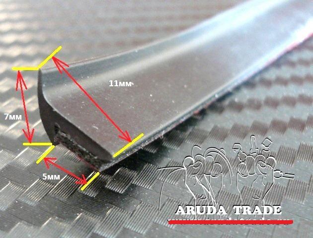

Сегодня заказал вот такую. Вроде пошире оригинала. Будем пробовать!

Шире- это фигня! Всё равно скотч должен держать, а не нижний загиб.klon515 писал(а):Вроде пошире оригинала.
Прикольная лента. По углам вроде как совпадает.... Жаль её не увидел раньше...

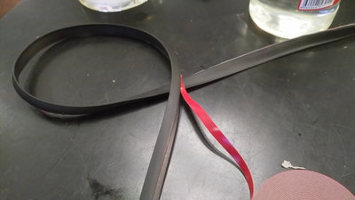

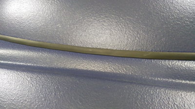

Отчет по установке уплотнительной резинки фендера. Купил на дроме. 99 р\м Владивосток
Резинка китайская, черная. Мягкая. Идет с двусторонний скотчем. Мне он не понравился и я его заменил на 3М, 6мм-вый. Встал плотно, без зазоров. Мне результат очень понравился.

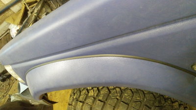

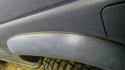

А я вот уже всё собрал и катаюсь. Обратил внимание, что этот сан-ёнговсий молдинг ещё больше вылез
Но, блин, не разбирать же по-новой всё это дерьмо...
Вроде мелочь, но столько возни...

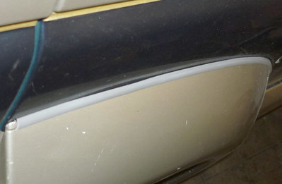

Надо ещё мне накладки на дверях в порядок привести. Заказал сегодня тоже этот китайский. Посмотрим...
