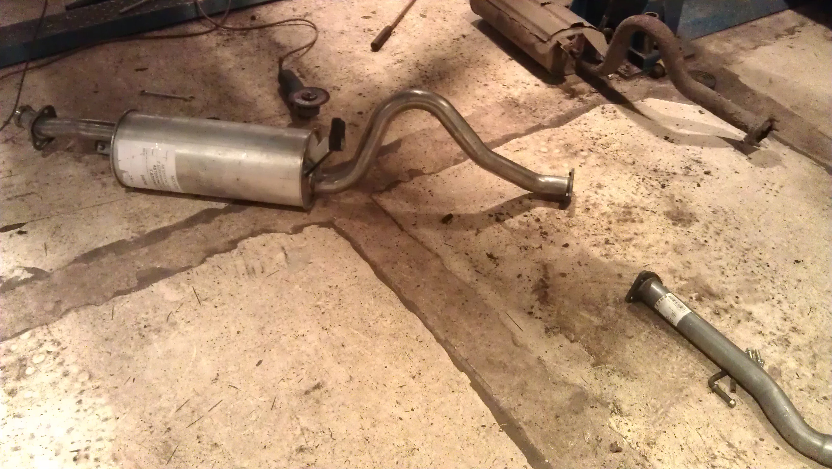

еще глушак поменял, а то громче трактора ездил, пешеходы за 100 метров по зебре перебегать начинали при моих 20км/ч)))

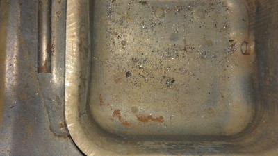

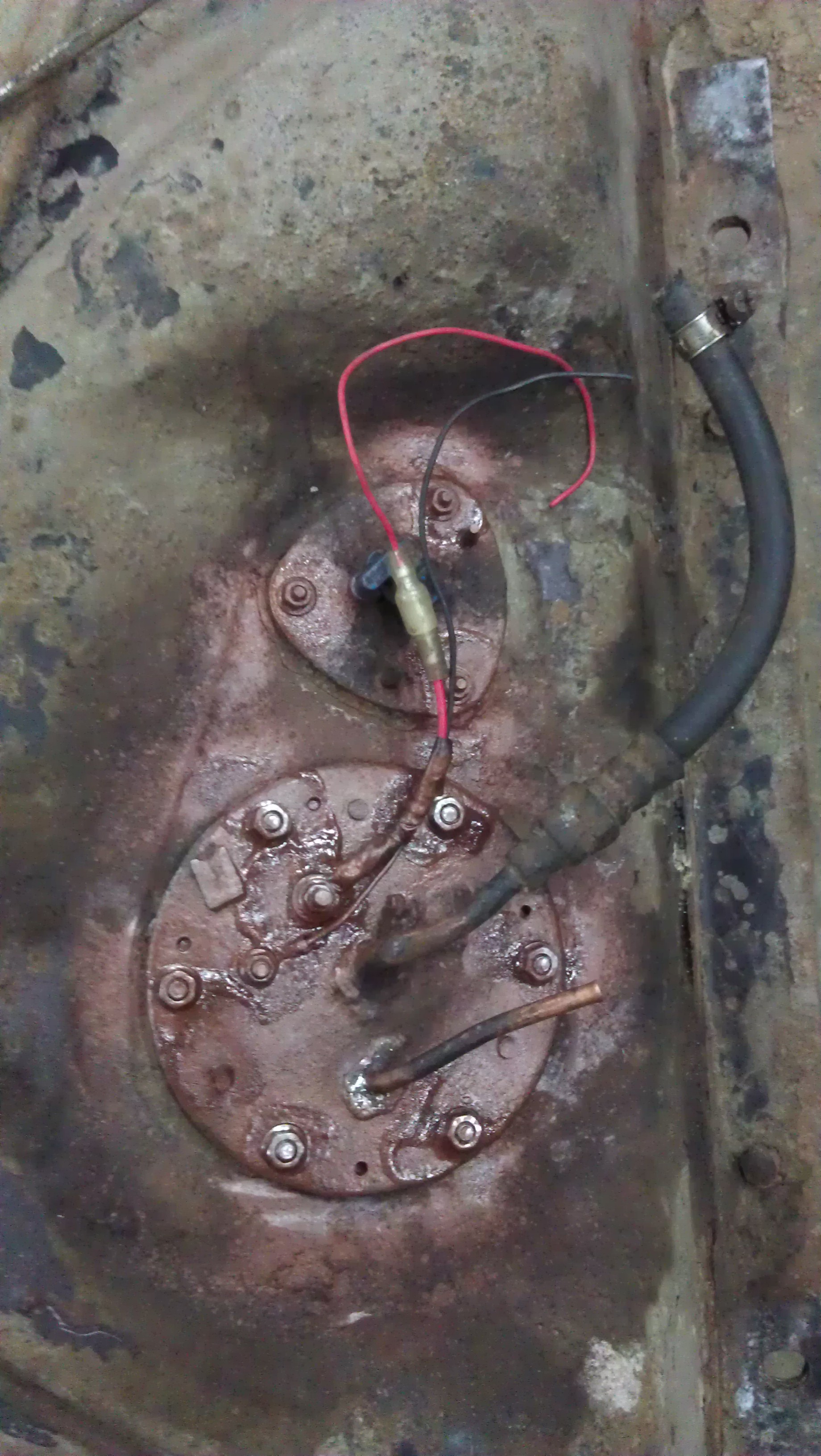

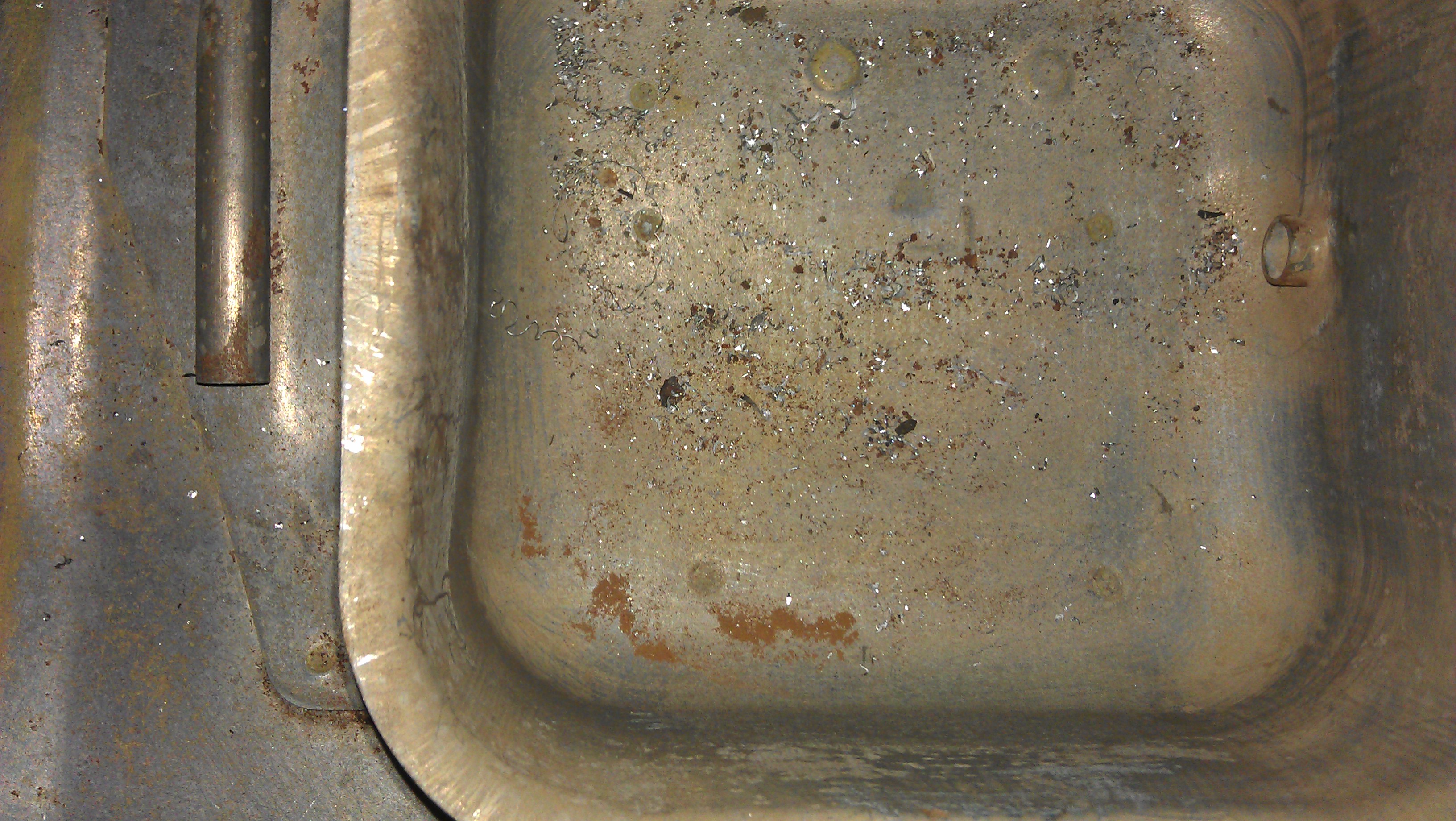

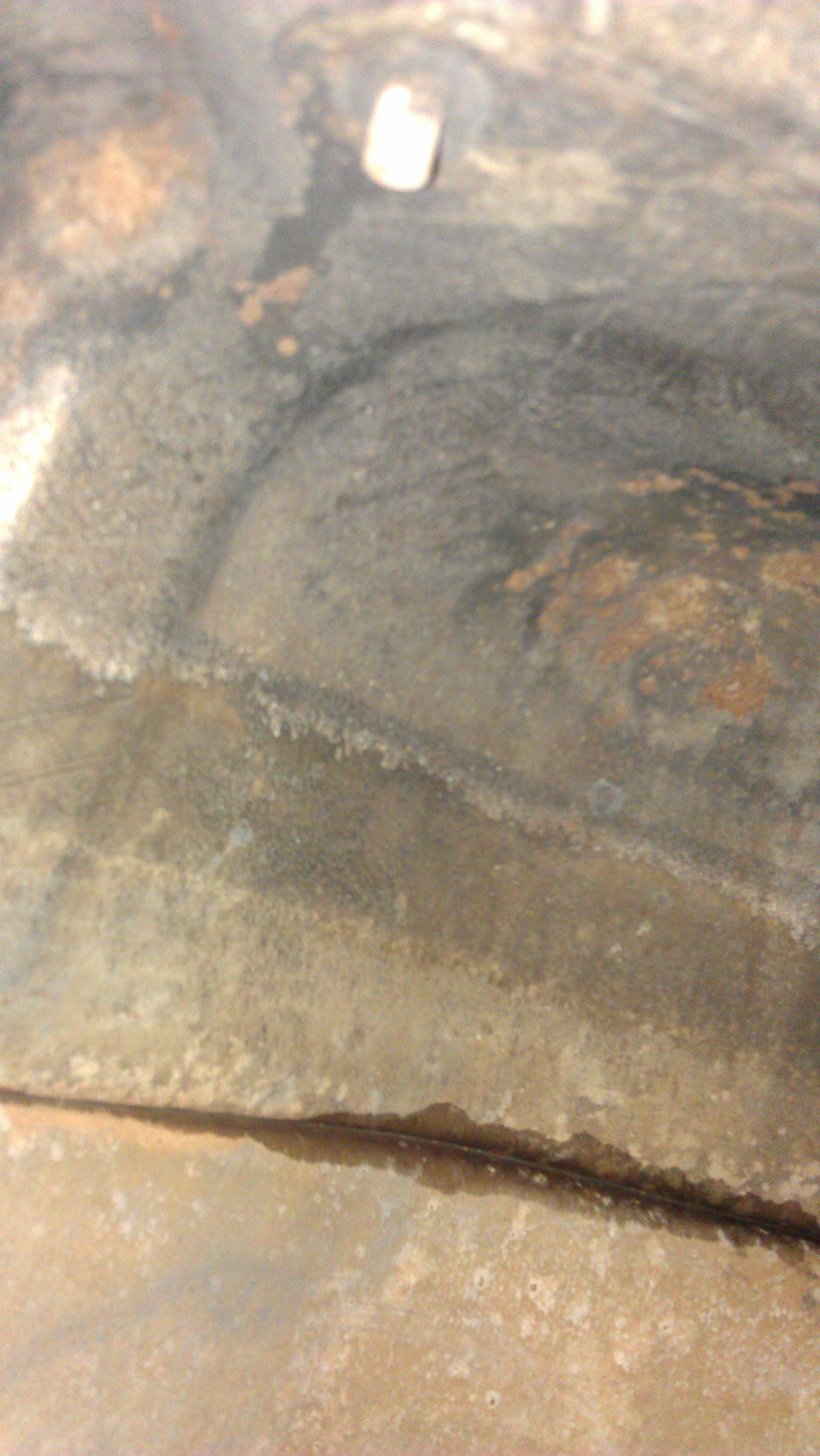

История как он глох... Глох он у меня чаще летом, температура набиралась в коробке до 137 градусов. Сперва грешили на коробку, но потом решили залезть в бензобак, а там герметик, как черви, плавает и ржа по стенкам... Ситечко насоса залеплено. Насос поменял, пока не глохнет и тяга есть) Чистили бак да шпильки переваривали после колхоза предыдущего хозяина...
