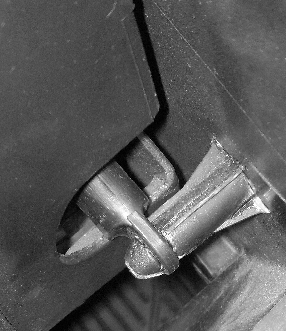

Зачем же забивать, если я уже починил при помощи самореза, отвертки и зажигалки.
Дрель было лень доставать - нагрел саморез зажигалкой, продавил его сквозь пластик, потом ввинтил в центр отломившегося пистона, а сам пистон стянул стяжкой.
Потом вот вышла заминка - не нашел тягу, т.к. не знал что искать. Потом тяга нашлась и теперь все работает.

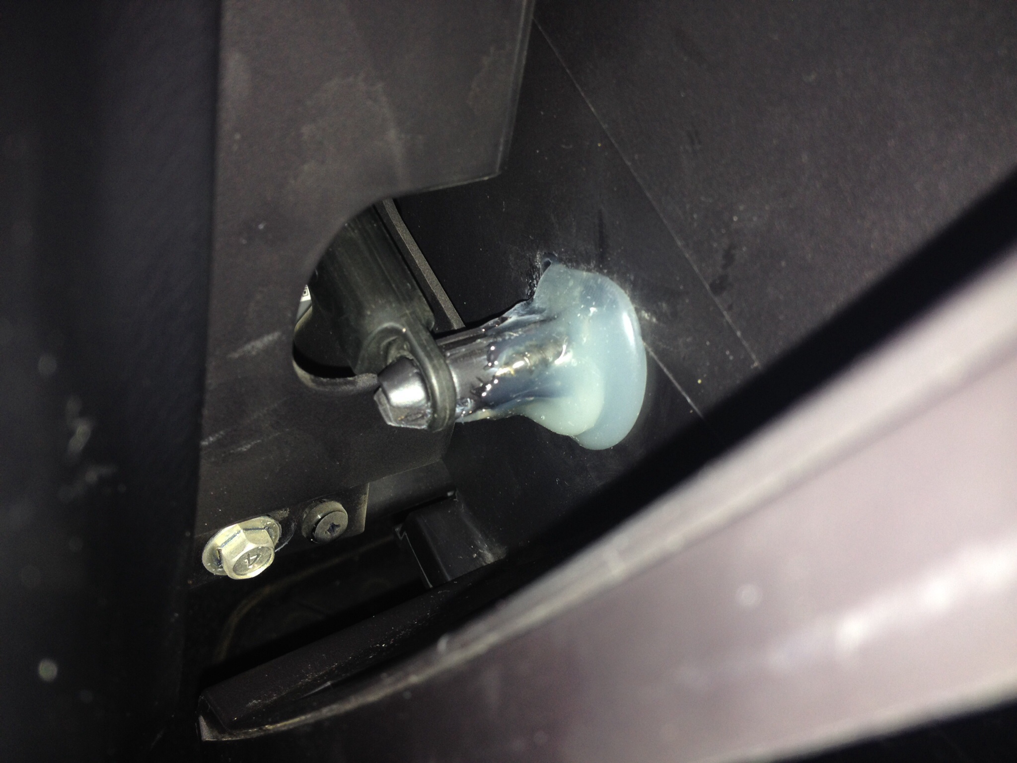

сфоткал свое произведение ::-[:
приклеил штырек,
внутри штырька шуруп, снизу и сверху(для крепкости).
потом подумал и залил горячим клеем.
да!
заодно обклеил бардачок внутри материалом для шинелей офицерских- теперь барахло в нем не гремит!
:*PARDON*:
