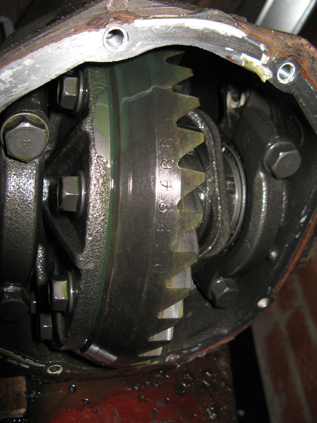

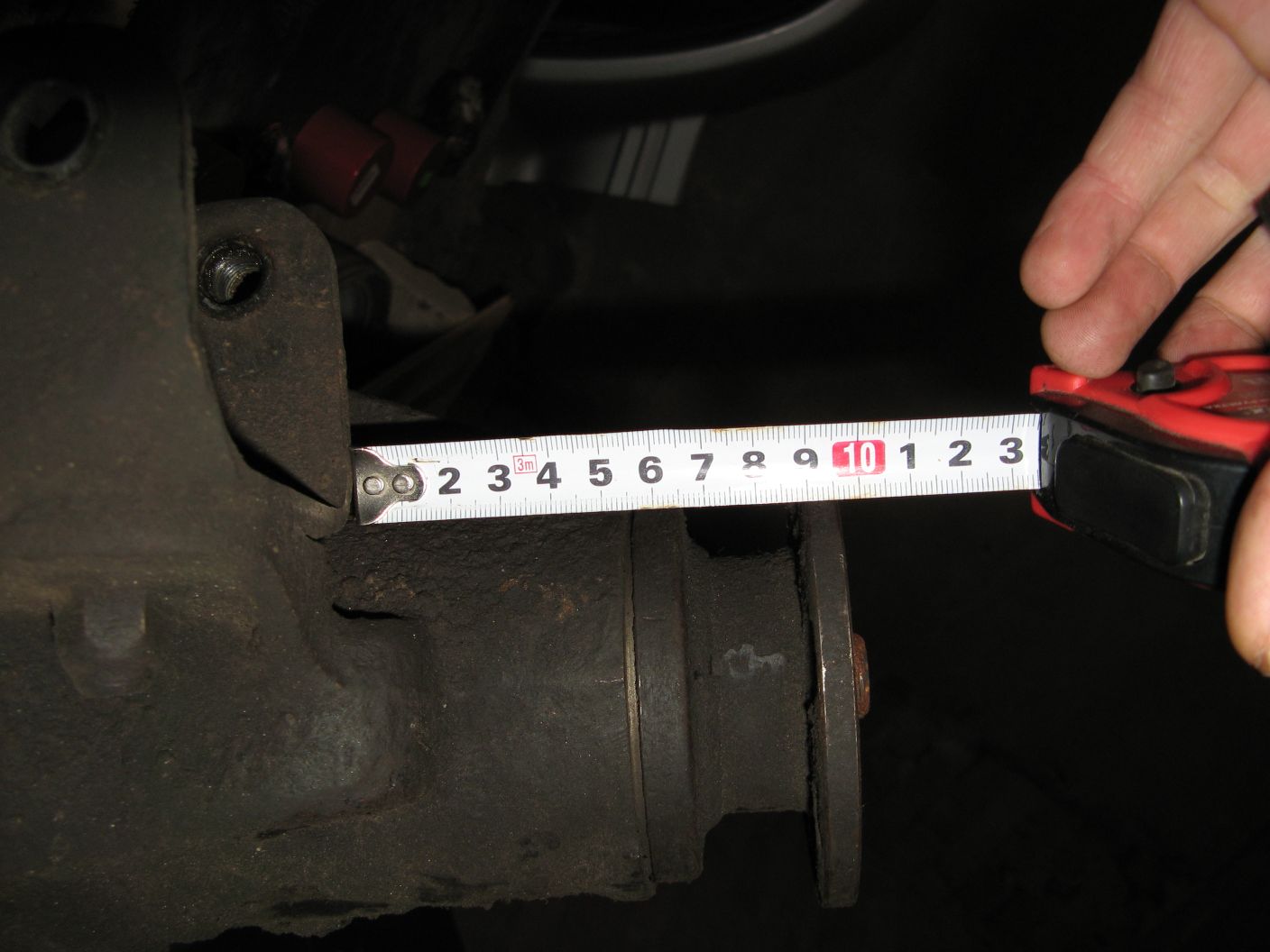

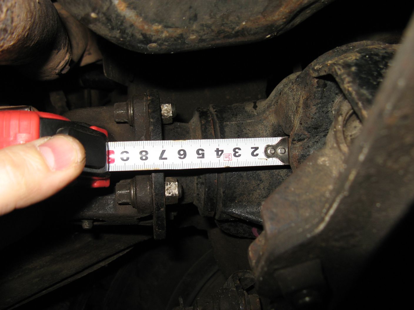

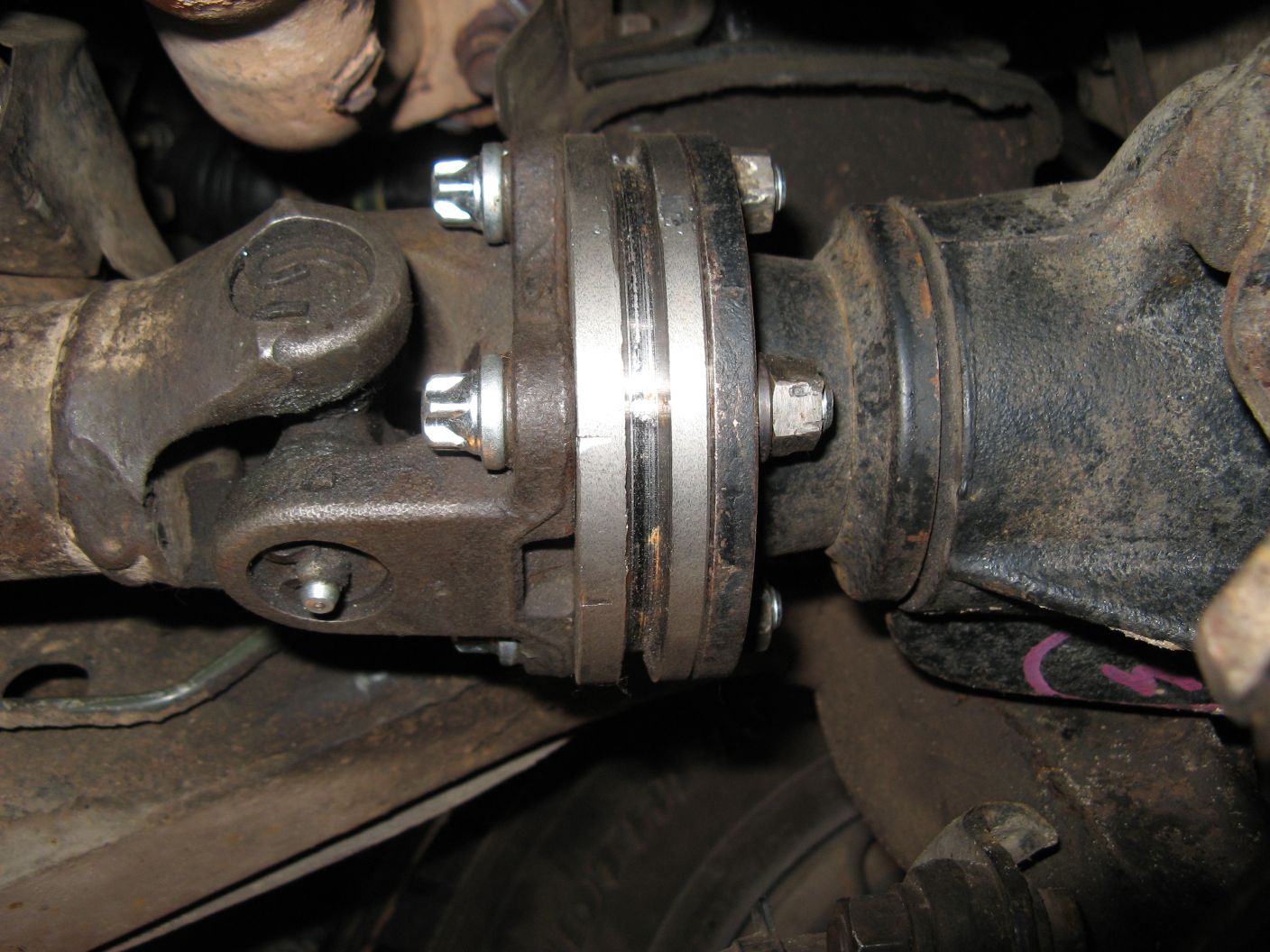

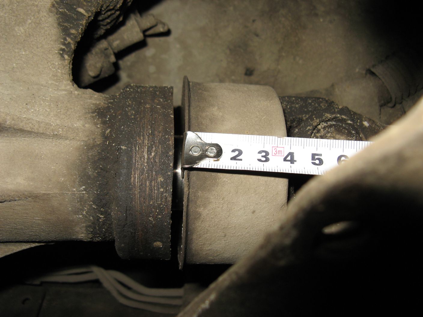

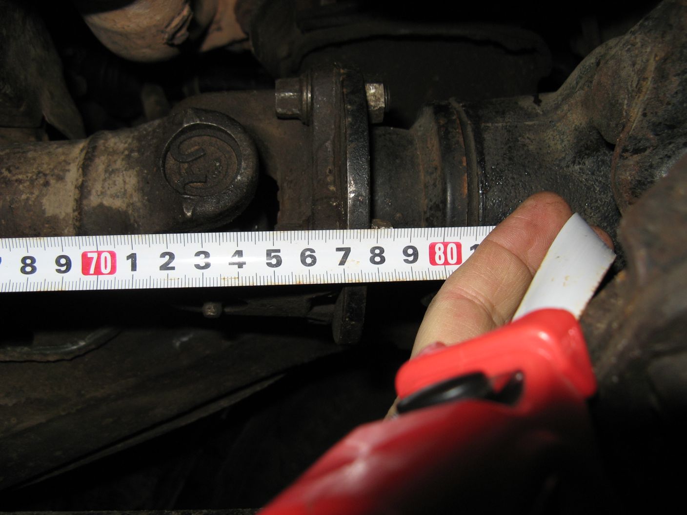

Финальный аккорд замены редуктора. Сразу не заметил, и только когда полез менять сцепление, увидел, что у меня пыльник переднего кардана не закрывает полностью вал скользящей вилки. Оказалось, какая-то редкая модификация редуктора с укороченным ведущим валом, Юра (Жипер) сам в шоке. Удлиненный на 2 сантиметра кардан пока не удается найти. Заказал у токаря проставку, правда, как-то хреновастенько он ее сделал, посмотрим, будут ли вибрации.

Дима, я возможно узнал, в чом разница.
Мне тут шепнули, что на коробчатых машинах с 6ж72 спереди стоят 8" редуктора.
Но подтвердить не могу.
Мож Саня, что скажет.

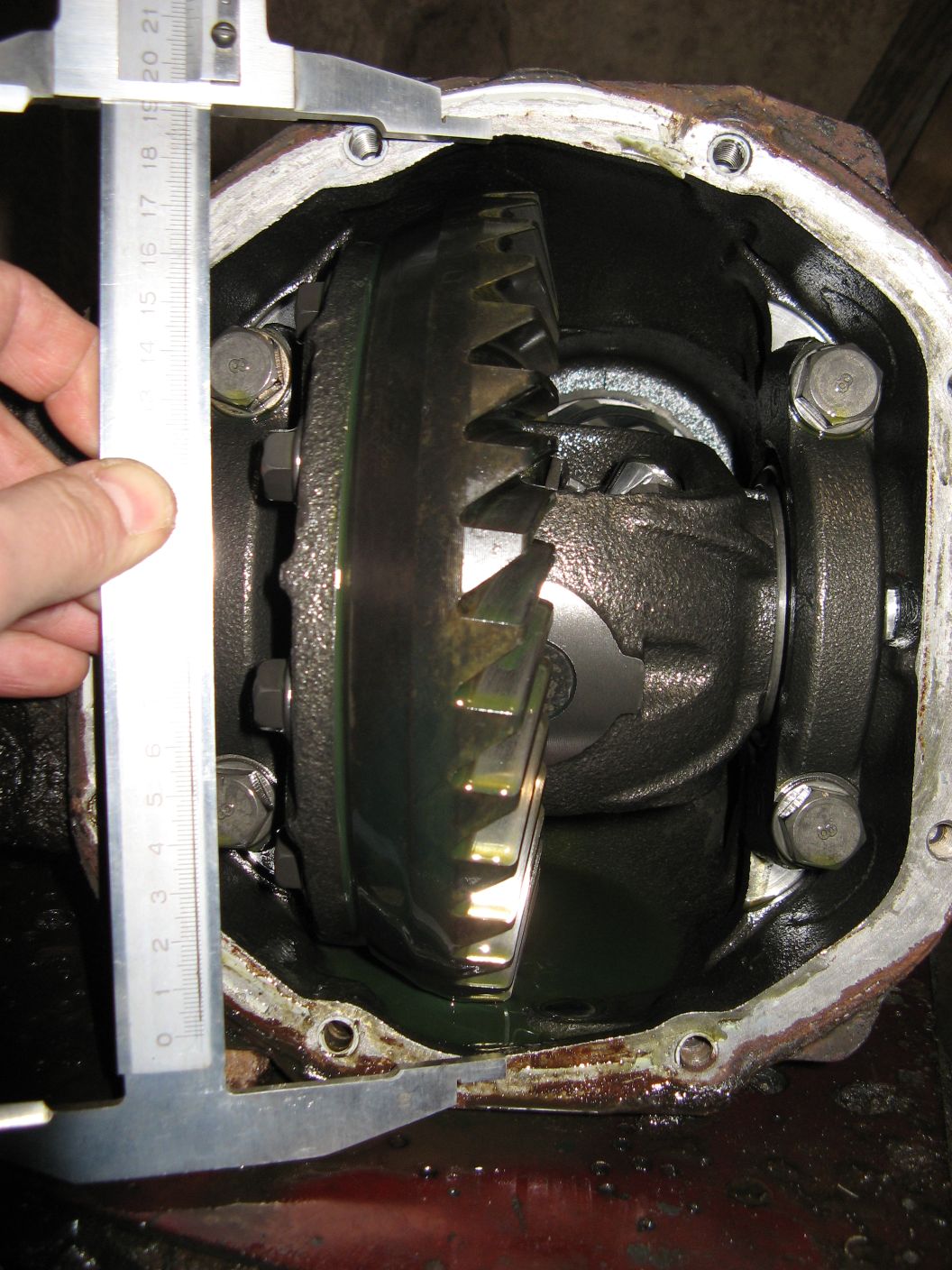

Ну или если не лень потратить пару часов - вскрой оба редуктора и сравнт диаметр больших шестерен.
Ну или хотя бы старый, а я у себя поищу вскрытый на 7.25" - хотя это и есть диаметр в дюймах.:)

Старый завтра вскрою, без проблем.

Измерить диаметр ведомой шестерни не получилось, штанген не лезет никак, но похоже, что 20 см (8 дюймов). На шестерне какой-то номер есть, непонятно что означает. Проставку на кардан поставил, только пока еще не ездил. Канавка посередине проставки потому, что она раньше была шкивом.

Привет. Подниму темку с карданом и проставкой. Достался и мне такой укороченный мост от Юры (Жипера) :). Вопрос как ведет себя проставка? Как вибрация? в процессе эксплуатации. Я так понял толщина простаки 2 см достаточно.

Я уж и забыл про нее, прижилась. Вибрации не изменились, вообще ничего не изменилось.

Спасибо. Буду завтра точить. Вернее не я токарь. Просто сомнения были ну раз так значит и у меня прижевется. ::-D: ::-D:

Кстати еще новая инфа.
На редукторах в 7.25" на корпусе сверху есть число 531.
На 8" - 532.
Устало мицу со своими танцами и модификациями. :]:-O:
