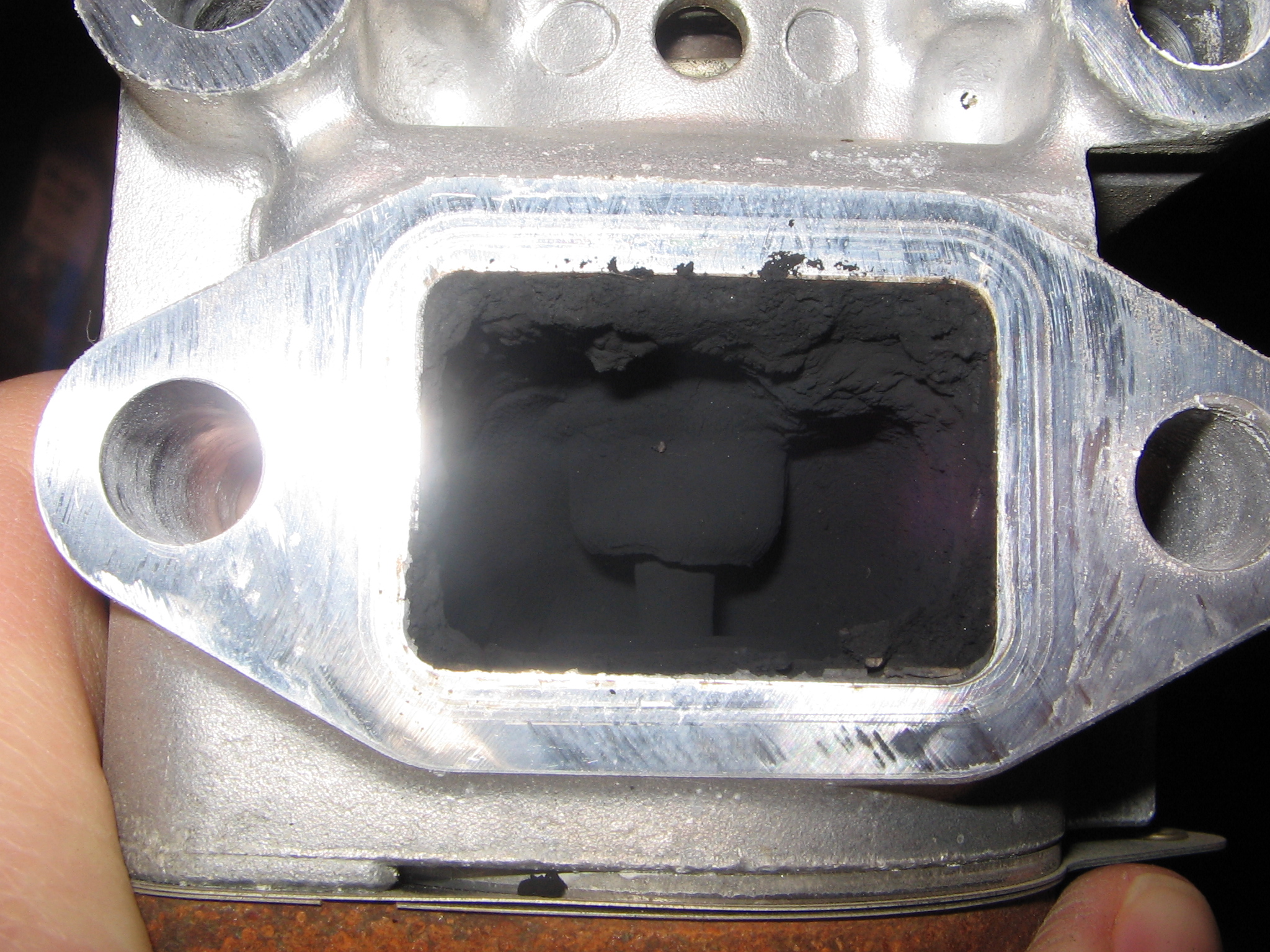

Привет! Столкнулся с такой же проблемой. Надо чистить. Мы снимали пока только верхнюю часть коллектора и сам клапан, чистили карбклиниром (Ликви Молли). Нижнею часть если снимать надо прокладку под впускной и еще какие то - посмотри в темах про съем коллектора. После чистки трубочки, идущей на датчик давления наддува и верха коллектора стало намного лучше. Я пока отложил окончание очистки до отключения клапана ЕГР. Будем отключать программно и снимать полностью с машины это зло

Вот вам ориджинальные заглушки ЕГР, подходят на 4m41, 4d56.
Одну на выпуск, другую на хохлодильник.
Ставятся плоской стороной к отверстиям.
ПэСэ Удачи с задним болтом на выпускном коллекторе.

Вечер добрый! Удручающего ничего нет. У официалов мозгов не хватает.
У меня была такая же проблема (один в один). Вычистили впускной коллектор и самое главное - трубочку идущую на регулятор давления наддува (тонкая такая с нижней части впускного коллектора на датчик стоящий на креплении топливного фильтра. Стало значительно лучше. Сейчас программно отключили ЕГР (машина летит!!!). На очереди снятие полностью этой системы с машин.

Teddybearr писал(а):Вот вам ориджинальные заглушки ЕГР, подходят на 4m41, 4d56.
Забавная история у меня произошла с этой заглушкой ЕГР. Захотелось "улучшайзинга". Попросил мастеров установить её. Поставили. Спустя неделю на трассе вылетел "чек".. потеря мощности.. сизый дым на холостых (запах не сгоревшей соляры).. Чек висит 5 сек и пропадает. Глушу двигатель, завожу - всё в порядке, но ошибку считать не удаётся. Поймать момент и считать её "не глуша" - не получилось..
С такой бедой катался к Косте (Dr.Motor), делал калибровку форсунок, но "чек" вылетал время от времени без каких либо зависимостей от обстоятельств..
Звонил "ёжику", консультировался по теме "нужно ли перепрошивать мозги" при установке этой заглушки.. ответ - нет, не нужно.
Морально устав от такого режима работы обратился к ребятам с просьбой снять заглушку.. просто соотнёс в голове начало этих капризов с моментом её установки..
Итог: после снятия заглушки прошло 1500км.. чек более не вылетает.. объяснений этому не знаю. Решил, мол "отлегло" - ну и слава богу... но ставить её вновь не буду, видимо японским инженерам виднее как должно быть в этом моторе.
