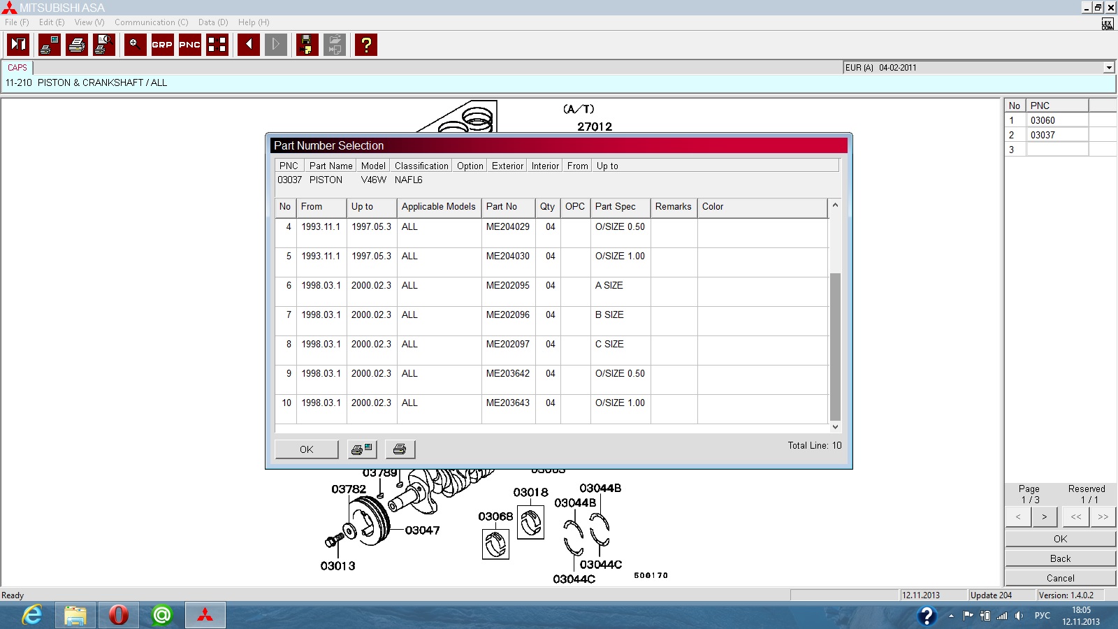

Юра тяжело забыть то что не знаешь. Да и "на форуме" это конечно статистика, но как показывает время, здесь у каждого свои тараканы.Жипер писал(а):Да я уже не помню точно, что-то вроде хитрой обработки гильз, типа блок меняется только целиком.МДМ писал(а):спорить не буду, надо в программе глянуть.
может именно у этого двигателя так, вот только не понятно, его из другого железа тогда что ли делали?
На форуме подобных тем было много, а еще больше случаев быстрой и ОЧЕНЬ быстрой кончины мотора после капиталки.
Да и потом писать как правило прибегают когда что то отвалилось, и надо срочно порешать, ну а затем пропадают.
Ну и напоследок выдержка из оригинального каталога. Объяснять думаю не надо.
Тут уж как в поговорке: Нечего на зеркало пинять..............

Re: помогите победить вкладыши 4М40
Что значит не надо?
Надо!!!
Я кстати много чего не знаю, в частности про удачные капиталки этого мотора.
У нас по крайней мере их нет.
Под удачной я считаю пробег тыщ в 200, как у 56-го.
Но я и про 100 не слышал.
Надо!!!
