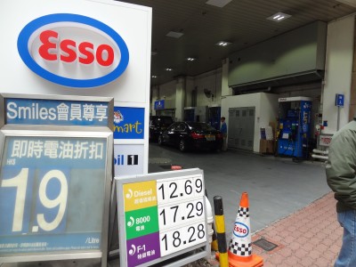

Цена топлива в Гонконге (умножай на 4) так што бензин у нас дшёвый, радуемся! правда 92-м там не пахнет!:)

1 Я не знаю сколько стоит 98 и пачка сигарет..., но если взять разницу меж 92 и 95 на бак, то будет без малого 400 рKantor писал(а):
1 Ну и на 98 выхлоп приятнее пахнет:) Разница по цене пачка сигарет на полный бак? ерунда...
2 Цена топлива в Гонконге (умножай на 4) так што бензин у нас дшёвый, радуемся!
2 Тут просто бесишь... - мы живём в нефтедобывающей стране
Плачем(((18.07.2010
Новое повышение цен на топливо, включая низкосортный бензин E-Plus, способствовало общему увеличению цен на него на 28% с начала текущего года.
Таким образом, Арабские Эмираты стали страной с самым дорогим заправочным топливом среди других стран ССАГПЗ, продающей его по 1,61 дирхама (US$ 0,4) за литр.
Для сравнения, в Саудовской Аравии средняя цена за литр бензина составляет 55 филсов (US$ 0,14), в Катаре — 70 филсов (US$ 0,19), в Кувейте — 95 филсов (US$ 0,25), Бахрейне — 1 дирхам (US$ 0,27) и Омане — 1,51 дирхама (US$ 0,41).

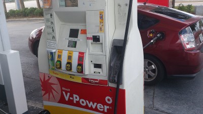

в штатах по моему выше 93 вообще нету..hc2hunter писал(а): Лично у меня на лючке написано вообще Premium, а в США это 98. .
на колонках написано 87-89-93.
вот фотка из майамщины..
и львиная доля даже новых авто ездят на 87м.. сам в мануалах смотрел, что в них заливать
другое дело, что бенз отличнейший..

Re: 92 vs 95?
Ну и отмочили Вы, однако...AN908 писал(а): в штатах по моему выше 93 вообще нету..
Определяя, какой бензин нужен вашей машине, полезно знать, что:
AKI = RON+MON/2;
RON — MON ~= 8–10;
RON — AKI ~= 4–5;
AKI 87 USA = RON 92 EU;
AKI 90 ~= RON 95;
где:
AKI — Anti-Knock Index — антидетонационный коэффициент (США);
RON — Research Octane Number — октановое число по исследовательскому методу;
MON — Motor Oil Number — октановое число по моторному методу.
Поэтому, разумеется они льют в такие машины AKI 93, что на наше понятие ~AИ100

Re: 92 vs 95?
ничего не мочил - таблицу Вашу видел в трешечной ветке.hc2hunter писал(а):[Ну и отмочили Вы, однако...![]()
даже если это и так, машину то я заправляю там, где езжу, и не по таблице исчисления октановых чисел по разным методикам, а по надписям в мануалах и колонках АЗС. поэтому и пример привел с реальной заправки.
согласитесь, что на лючке Вашей машины не написано, что если вы заправляете в USA - то бенз такой то, если в Германии - то такой-то, а в России - такой-то.
написано просто ОЧ - 91 или 95, и иногда добавляют по какому методу его высчитали.
это Вы вот, например, знаете таблицы пересчетов методов исчисления октанового числа, а львиная доля обывателей даже не знает что это такое, и смотрит именно туда, куда я написал - на лючок/мануал и колонку.
так что исходя из этой логики - нету бензина на заправках с ОЧ выше 93 в США.
