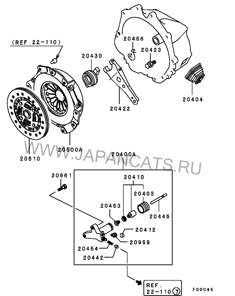

Алиллуйя!! Я благодаря твоим фотоотчетам наконец-таки узнал номер пыльника вилки сцепления :*THANK*: (я так думаю, на спорте такая же), а то в профильной теме мне чет не ответили :*DONT_KNOW*: А вообще,конечно, молодец! С таким подходом любые стройки домов/машин по силам!

со спортом много общего, но номер пыльника у тебя другой ME 581180, они могут быть одинаковые, но лучше не рисковать, хотя его снять 10 минут

DEN12 писал(а):Алиллуйя!! Я благодаря твоим фотоотчетам наконец-таки узнал номер пыльника вилки сцепления :*THANK*: (я так думаю, на спорте такая же), а то в профильной теме мне чет не ответили :*DONT_KNOW*: А вообще,конечно, молодец! С таким подходом любые стройки домов/машин по силам!
на PAJERO-SPORT номер пыльника вилки сцепления ME 581180, они могут быть одинаковые, но номер другой

loveroff писал(а):со спортом много общего, но номер пыльника у тебя другой ME 581180, они могут быть одинаковые, но лучше не рисковать, хотя его снять 10 минут
Спасибо за уточнение, а кстати, насчет снять - там действительно все так просто?

loveroff писал(а): на PAJERO-SPORT номер пыльника вилки сцепления ME 581180, они могут быть одинаковые, но номер другой
Да они вроде одинаковые+еще от галлопера такой же, ток на спорт стоит в экзисте 30$ :]:-O: а те по 15 и 12 соответсвенно... Вот и думаю рискнуть.
надо открутить 2 болта, которые крепят гидроцилиндр, слегка (что бы не погнуть трубку) отодвинуть его, что бы его шток не мешал пыльнику, снять старый и поставить новый. У меня это всё просто, судя по схемам, у тебя тоже самое

Спасибо, все понял. Буду заказывать с П2 (а мож с галлопера). Если не подойдет отпишусь...
