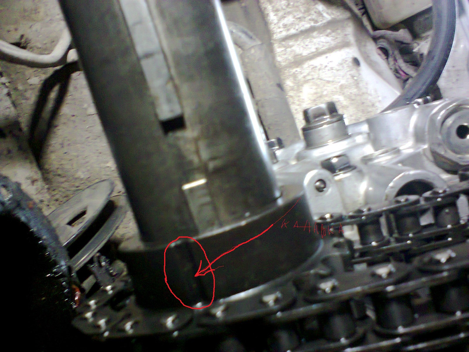

Возник вопрос по меткам на цепи ГРМ. На верхней звезде нашёл, а на нижней нет. Есть продольная канавка:
Это и есть метка или нет?
МП1, 4G54, коротыш, 1986
FOX 38
Сообщения: 121
Зарегистрирован: 26 май 2010, 11:12
Двигатель:: G54B
Мой автомобиль(и):: P 1 коротыш
Откуда: Киев
Re: 4g54, ликвидация балансиров
Сообщение FOX 38 »
Нет,это что то на подобии распорной втулки,а метка находится на самой звезде,выглядит как засверленная точка напротив одного из зубов.

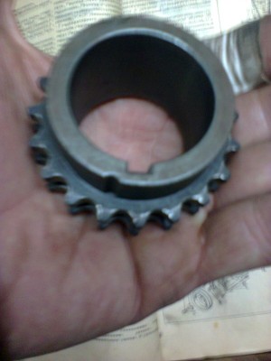

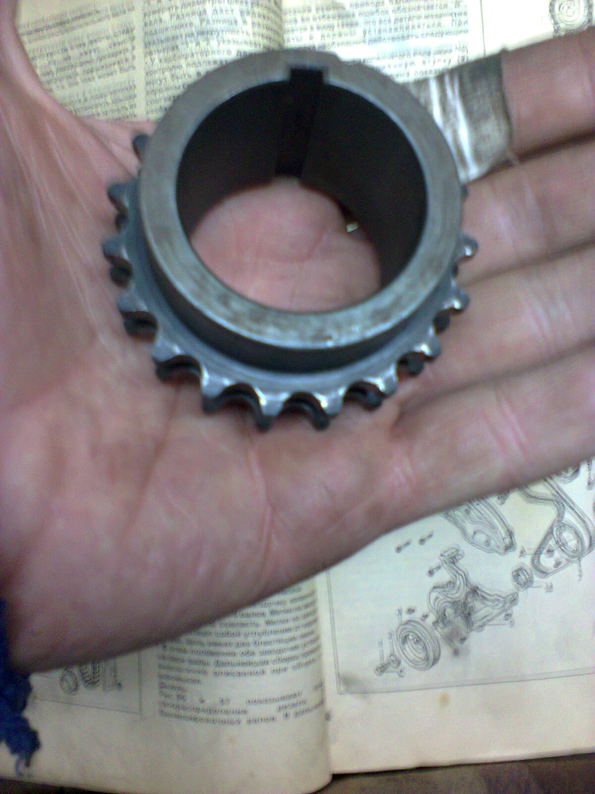

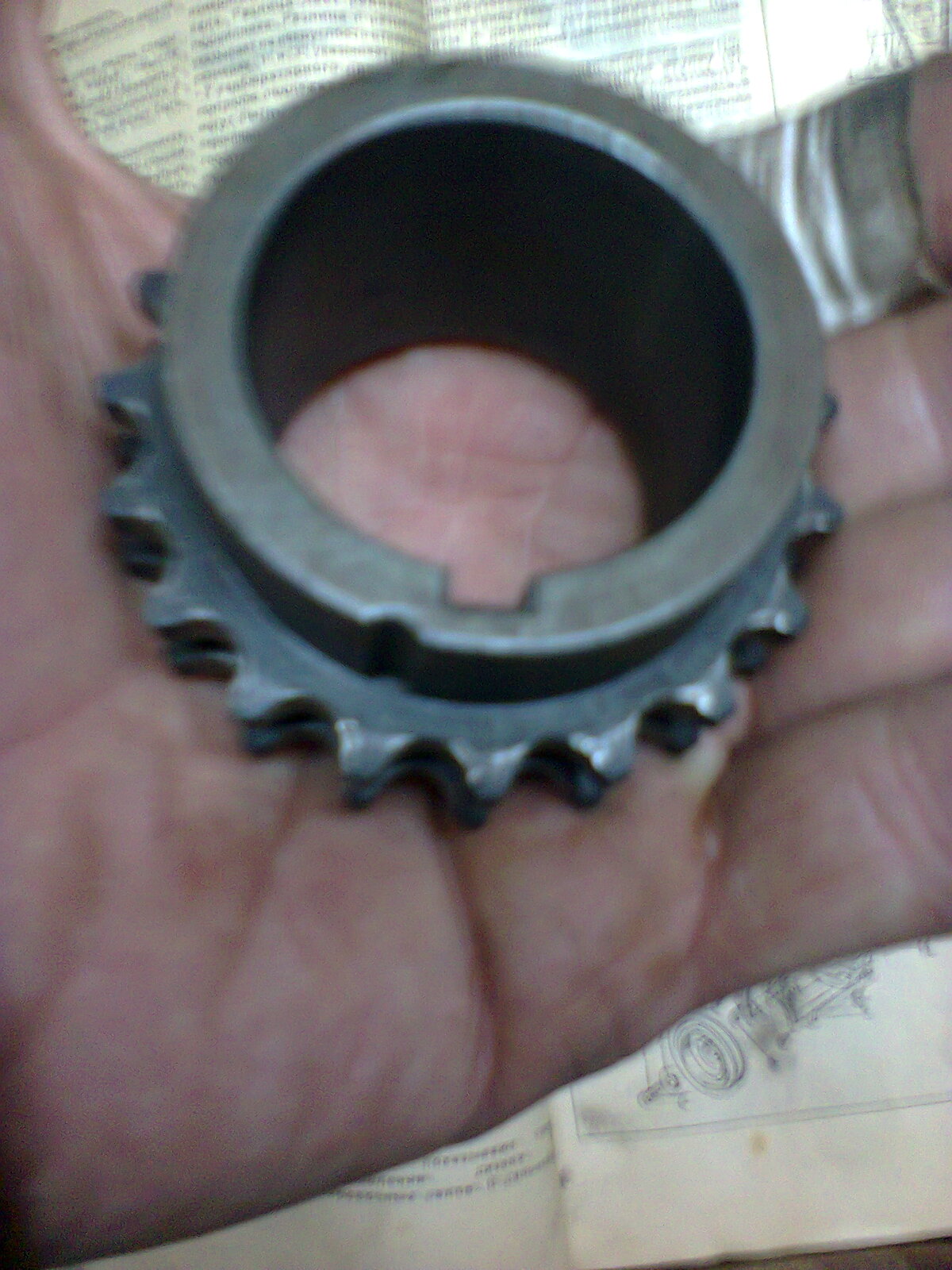

Re: 4g54, ликвидация балансиров. ПОМОГИТЕ с метками.
Сообщение Влад57 »
Я ни как не могу найти метку на звезде коленвала. На распредвалу нашёл, а здесь не могу. Вот фотки с двух сторон- ткните носом.
Она стереться не могла?
