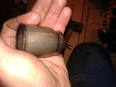

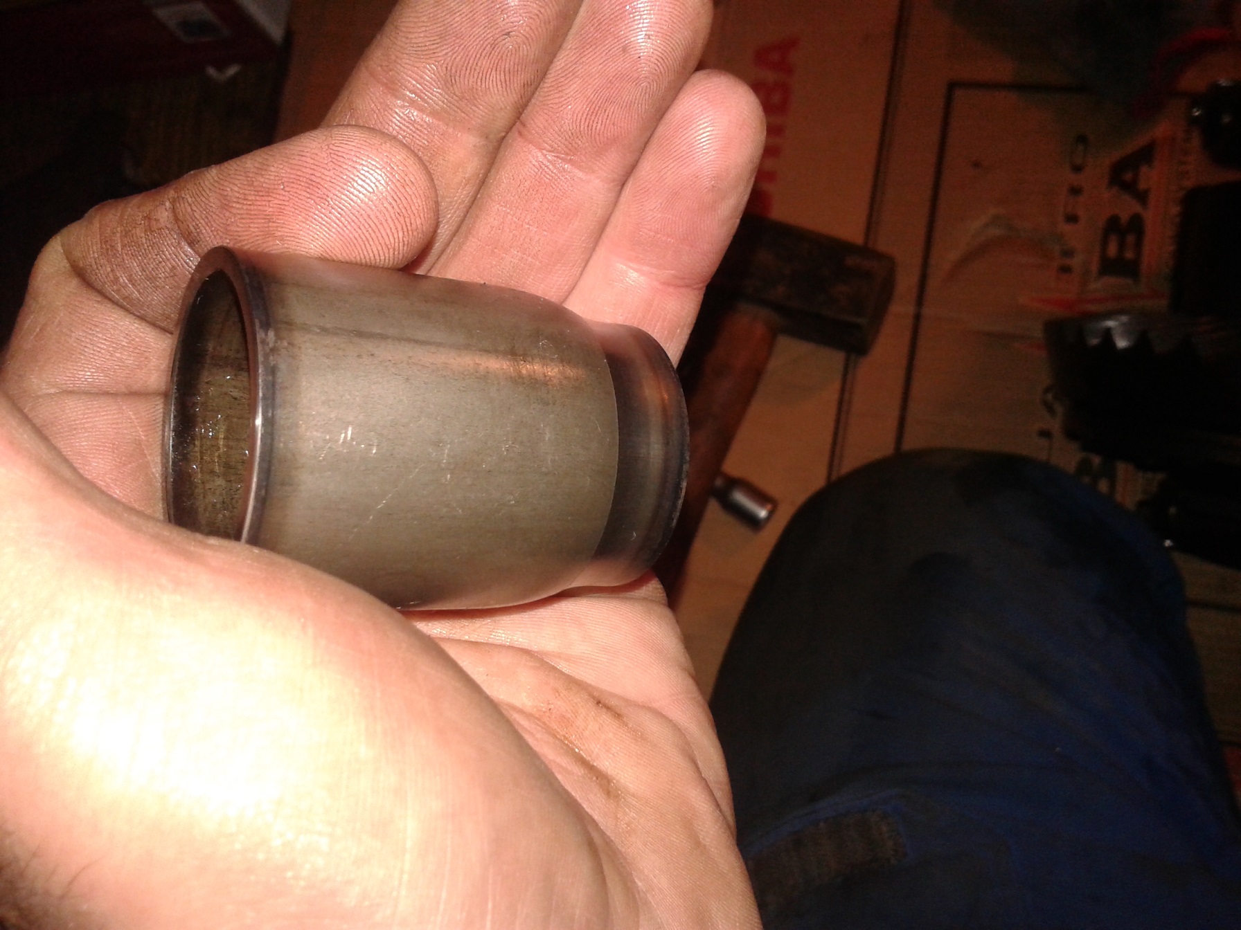

Как-то так

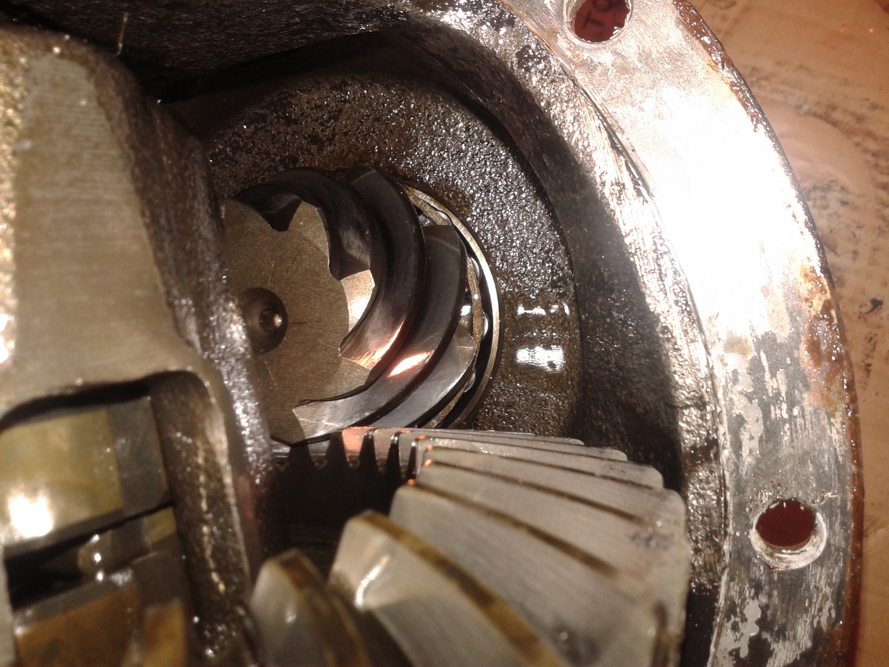

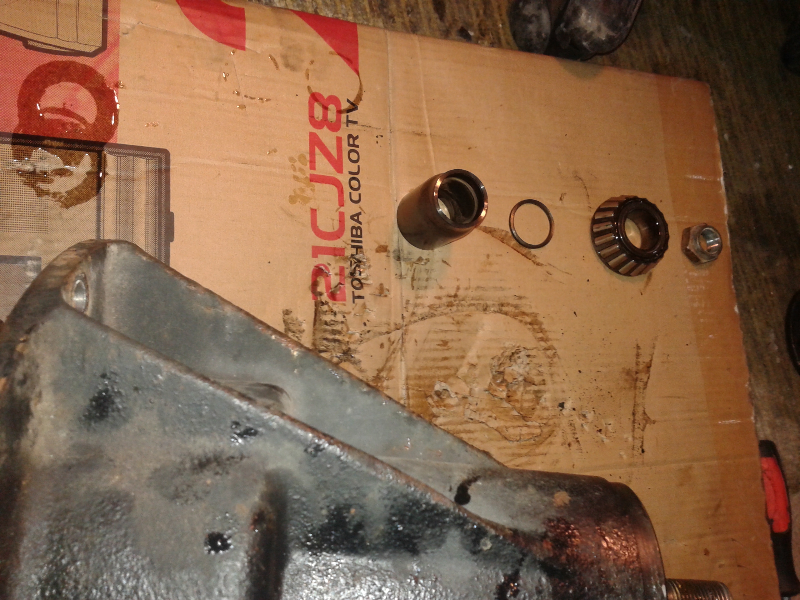

Re: Задний редуктор. Вопросы.
Сообщение qwertyqwer »
qwertyqwer
Сообщения: 205
Зарегистрирован: 05 янв 2013, 17:18
Двигатель:: 4M40
Мой автомобиль(и):: Pajero II 1995, 4М40 правый руль, RPF-1
Откуда: Астана
Откуда: Астана, Казахстан
Сообщения: 57439
Благодарил (а): 1028 раз
Поблагодарили: 4787 раз
Ну и почему люфт?

qwertyqwer писал(а):.....
Подшипник за этой втулкой каторая в руке целый?
каторый в корпусе редуктора.
Ну по крайней мере присутствует

Флянец должен садиться свободно, или он конусный? Судя по всему наружный подшипник (ближний к флянцу) не садится на вал, из-за этого наверное гайка и не садилась. Подшипник на морковку насильно пихать не стал, оправки не было :( Подшипник второй вроде присутствует, состояние не знаю. Его без полной разборки-то не вытащить..

Да нет, всё там свободно садится. Скоре всего морковку перекашиваете.

SNOOPER - в другой теме у нас возник вопрос по этой втулке,( ,Unklown' утверждал что она жесткая)сминаемая она или жесткая?Если есть опыт с ней осветите для всех, а пака собираю имфу и к лету буду сам перибирать свой.

Да нет, именно подшипник не садится, да и вал бы всё равно отцентровался, между двумя конусами-то....размер втулки кстати 56,67
