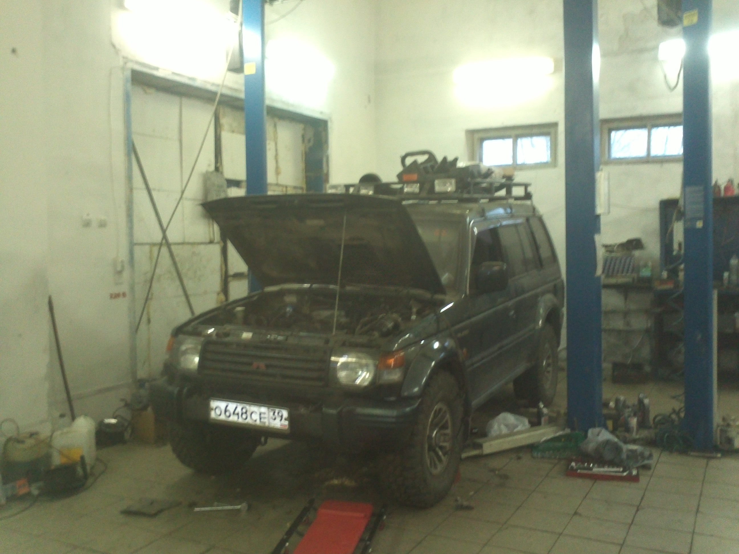

- stk
- Сообщения: 8
- Зарегистрирован: 17 янв 2013, 01:15
- Двигатель:: 2.5TD
- Откуда: калининград
Re: Вопрос по торсионам.
На самом болту я правильно понимаю(тот который в сайлент блок вставляется?)Captain Sergio писал(а):Перекинь на зуб или два.
Они стояли на этой же машине и до замены рамы стояла машина ровноКарбафос писал(а):торсион просевший или с разной упругостью.stk писал(а):У меня другой вопрос, после замены рамы торсионы выставил одинаково, опустил кузов, одна сторона упала и пока не поддаётся подъёму. Что может быть, на старой раме машина стояла ровно, не мог же торсион сломаться лёжа на полу))))
Разница заметна с одной стороны примерно 5-7 см а с другой 10-12.
Знал бы как не спрашивал, гайки на торсионе откручиваю закручиваю как стояла косо так и стоит(((Alessandro писал(а):Как это?stk писал(а): одна сторона упала и пока не поддаётся подъёму.
