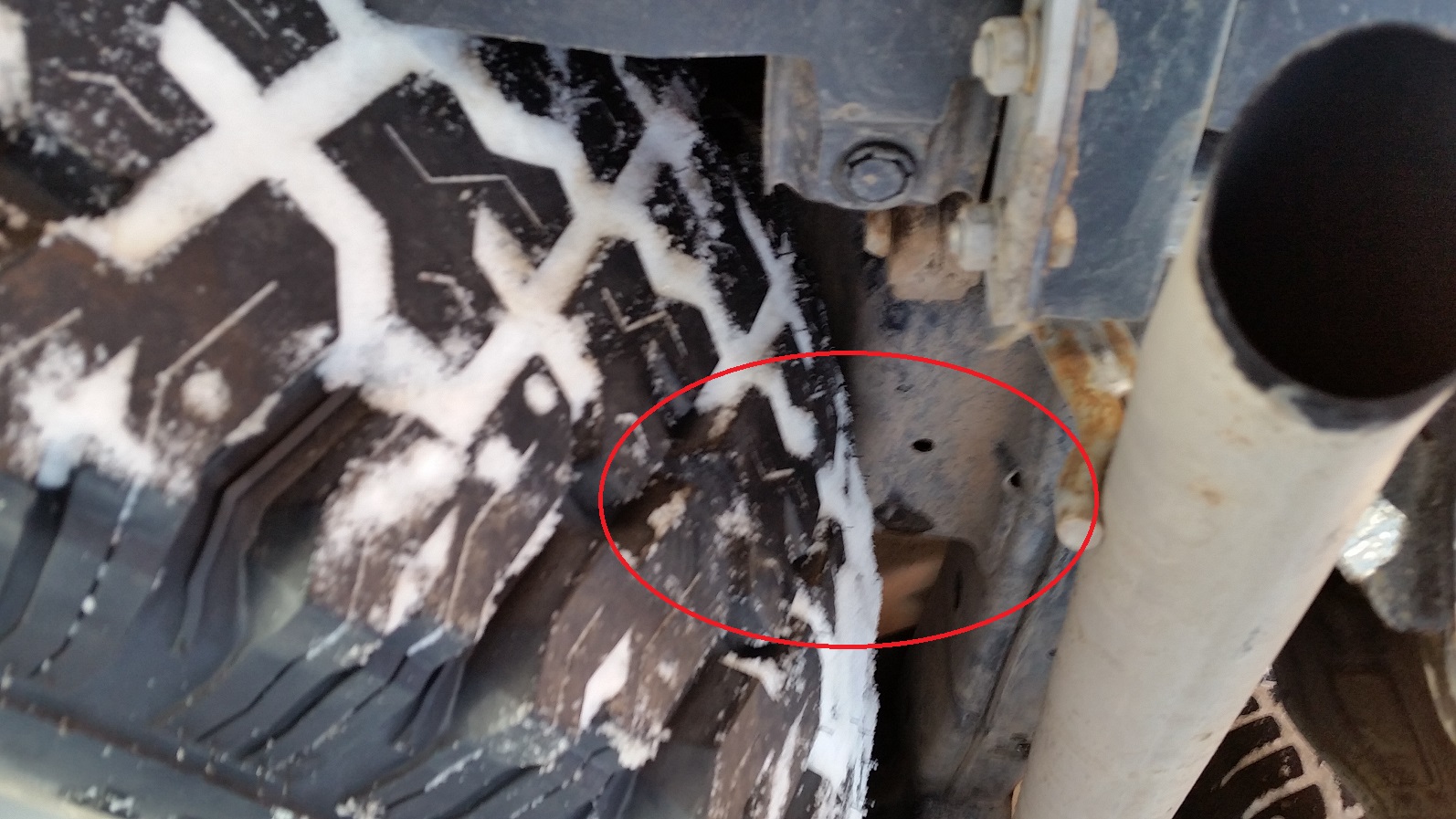

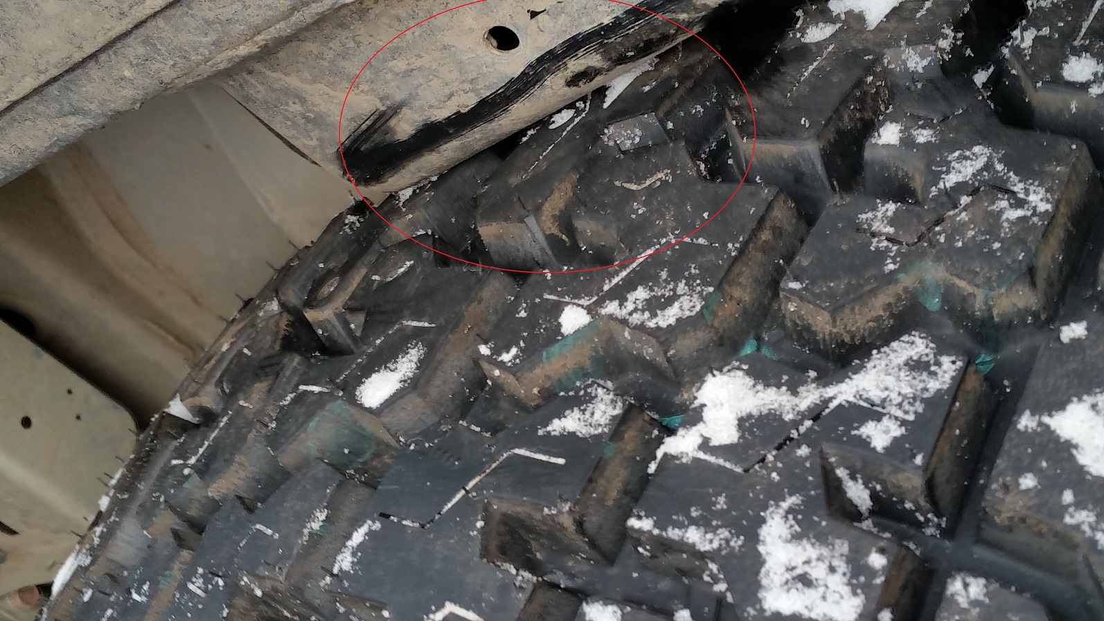

Сегодня примерил Cooper ST 285/75/16 диск 7"
ИТОГ нифига не лезет.... т.е она зайти должна но упирается в боковые упоры на раме, вот фото.
Подскажите как быть? Резать или гнуть? Что за балка, какую функцию несет?
На фото полоска, пальцеп провел до куда убирать надо, где то 10-15мм.

Re: 33" колесо в штатное место запаски: какие варианты?
гудрич км 2 размерностью 285 75 16 и литым диском с родными параметрами с протектором 10 мм влезает.но сзади если смотреть на машину-запаска видна около 4 см. между бампером и запаской около 5 мм.поставив фарком не хочет лезть-упирается!

Спускать колесо до 0.2-0.3 и аккуратно поджимать лепёточкой. Но аккуратно- она у нас(вернее у вас
) нежная очень)
Ради запаски пилить раму смешно

Гудрич не совсем 33) они чуток меньше. Где то писали.гудрич км 2 размерностью 285 75 16 и литым диском с родными параметрами с протектором 10 мм влезает.но сзади если смотреть на машину-запаска видна около 4 см. между бампером и запаской около 5 мм.поставив фарком не хочет лезть-упирается!![]()
С зади ее и так то видно, но почему 4? 285 шире то всего на 2см от стока)
Спускать вообще не вариант) У на не туарег же)) Для меня запаска в том месе очень важна. На крыше ее возить нет желания.а вот по поводу пилить там то надо всего ничего. Или кувалдой вогнуть эти места. Консрукция не сильно ослабнет. Так же можно отпилить да заварить по новой.Спускать колесо до 0.2-0.3 и аккуратно поджимать лепёточкой. Но аккуратно- она у нас(вернее у вас) нежная очень)

Ну кувалдой снизу вверх траверсу погнуть наверно здоровья не хватит, а резать.... Как сам хочу

Там кувалдой в бок надо эти углы смять.Свят писал(а):Ну кувалдой снизу вверх траверсу погнуть наверно здоровья не хватит, а резать.... Как сам хочу

Ну попытка может оказаться пыткой)))sem_tom писал(а):Там кувалдой в бок надо эти углы смять.Свят писал(а):Ну кувалдой снизу вверх траверсу погнуть наверно здоровья не хватит, а резать.... Как сам хочу
Попробуй- потом раскажешь))
