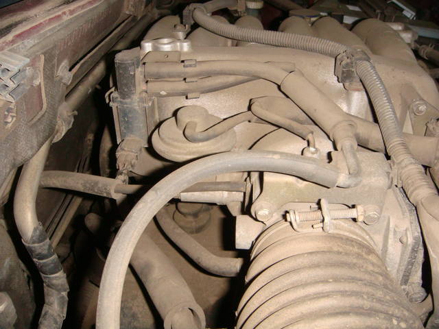

Блин получается так, чел 4 пыталось вынюхать не считая меня.
Изображение Изображение Изображение Изображение Изображение Изображение Изображение Изображение Изображение

hc2hunter писал(а):да, адсорбер походу кто-то свистнул...
если он вообще был в такой комплектации....
Возле бака находится на пузике

temish83 писал(а):.....Придется ездить пока так с потеющими окнами и внутренним обдувом :(
Бензин попадает на источник тепла и испаряется, поэтому не можете найти потеков. Заводим и внимательно смотрим трубки обратки, скорее всего попадает на выпускной или на головы. Если бы топливо пропадало из подачи, тогда бы были перебои в работе движка, пропала тяга
смотрели с ребятами на СТО (те что ленивые), ничего так и не увидели (мистика?!).
HiTEX писал(а):temish83. Может тут найдёшь чего http://pajero.kz/forum/index.php/topic/4675-адсорбер/
Да и человеки у нас есть на 3,8 которые ездят. Можно им вопросы позадавать
читал, все про адсорбер, который как говорит DenVer на пузике.

:*WRITE*: Чую = ЗАСАДА... ::-D: ...и точно : АРАПские пони супротив ПЕНДОСийских = поБЫСТРЕЕ будут!!! :*YAHOO*:
...ощутите, разницу... :*DRINK*:
...у МОНТЕРО на клапанной крышке именно следы = бензуса... :*YES*:

Только с СТО, ребята посмотрели, уверены что проблема в топливном фильтре и необходимости его замены, думают нужно повторно промыть форсунки и заменить топливный фильтр (первый раз форсунки чистили в июле 2013 снимая, на стенде, а теперь они говорят это не правильно, правильно будет не снимая, т.е. как делают они).
Есть ли у кого предположения правы ли они, может ли быть в этом причина?

Самая правильная промывка форсунок, это снятие, промывка на стенде с диагностикой, замена прокладок и фильтриков в форсунках, все остальное полумеры

temish83 писал(а):Если я чистил форсунки (без замены топливного фильтра) этим летом, может ли это быть причиной запаха бензина?
Не вижу связи, а вот если не меняли колечки уплотниетельные под форсунками снимая сами форсунки.... вот там вполне возможны потери

temish83 писал(а):первый раз форсунки чистили в июле 2013 снимая, на стенде...
картина постепенно вырисовывается.
90% вероятность в резиновых кольцах, которые кто-то решил не менять при чистке форсунок, или очень удачно вставил назад (не смазав маслом).
